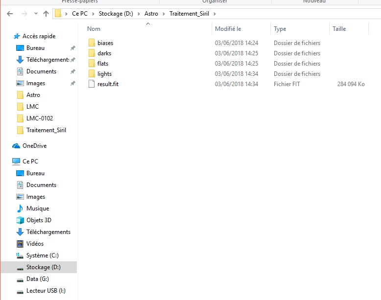

  • dans votre dossier de travail de Siril, vous créez 4 sous-dossiers (biases, darks, flats et lights)
  • vous copiez-collez vos darks dans le dossier darks, vos flats dans le dossier flats, vos offsets dans le dossier biases, et vos brutes dans le dossier lights

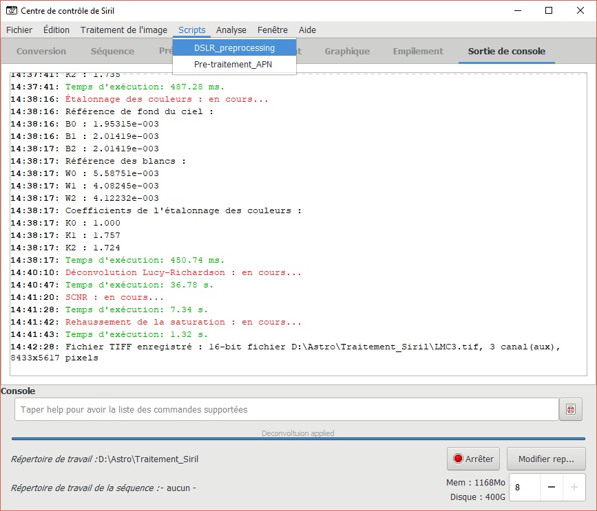

  • vous lancez Siril et cliquez sur le menu Scripts, puis sélectionnez le script (par défaut un script existe déjà pour le traitement APN, bientôt nous en aurons plein !)
  • Le script démarre va gérer tout le pré-traitement automatiquement, on peut alors vaquer à nos occupations.
  • Le résultat de l'empilement est sauvegardé sous le nom result.fit qu'il suffit ensuite de reprendre pour régler l'histogramme, supprimer le gradient, etc..
