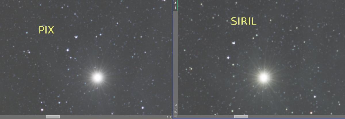

Bon, ouf j'ai réussi et j'ai aussi fait un pré traitement sur Pix pour comparer. Alors....Roulement de tambour, voici quelques crops (zone autour de rho ophiucus)
Pour moi, Siril respecte mieux les couleurs des étoiles et j'ai même l'impression d'avoir plus de contraste. Alors oui, cela peut s'équilibrer au traitement mais en tout cas quand je vois le temps que j'ai passé à faire toutes les manips sur pix : création du masterbias, superbias, masterdark, masterflat, calibration, cosmétique etc....
Alors pour moi c'est clair, étant donné mon niveau d'exigences, ça sera Siril. Il manquerait plus que Siril fasse aussi au traitement ce que je galère à faire sur Pix....!!!
OUI ON PEUT L'AFFIRMER, SIRIL A CHANGE MA VIE !!!
Oui Stef, j'avais aussi remarqué que la gestion des couleurs était vraiment bonne avec Siril, un peu différente que celle obtenue sous Pix.

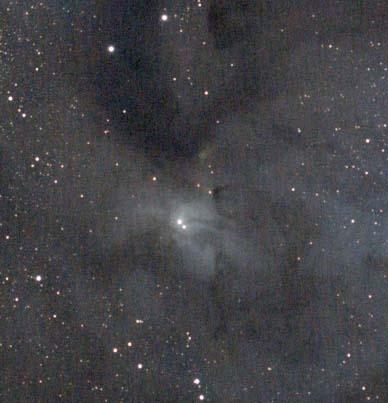

En tout cas, ni Pix, ni Siril ne pourront rattraper cette trame de m..... Dégoûté je suis. Je n'ai toujours pas compris comment m'en débarrasser sans dithering. Ce qui m'agace c'est que certains ne se préoccupent pas de dithering et n'en ont pas, je pige pas.
Mince :confused:
t'as essayé avec des paramètres de rejet un peu plus bas pour voir ?
as tu coché l'optimisation des darks ?
Fais des essais avec moins de poses en en prenant quelques unes sur la période d'acquisition.
Il y a aussi une fonction pour de réduction de la trame dans Siril, mais je n'ai jamais essayé.
Sinon faut faire du dithering :D

oui j'ai coché optimisation des darks sur pix, j'ai essayé avec moins de poses. Alors je vais essayer la réduction de la trame, on sait jamais. Mais c'est un problème qui me suit depuis pas mal de temps, y compris avec le sony a7s.  Oui le dithering mais bon j'aurais aimé faire de la photo sans autoguidage, c'est l'intérêt des poses de 30 s....

Oui et là je viens d'essayer sans dark, flat, offset. Ben la même trame.... Je me demandais si le star eater pouvait produire cet effet sur l'empilement ?? Je n'ai jamais entendu parler de ça mais je me sens un peu las. Je crois que je vais me mettre au dessin astro si ça continue :be:. Bon j'arrête de dévier du fil, j'avais  ouvert un post sur ce thème il y a quelques mois , on avait évoqué toutes ces pistes mais jamais eu de solution satisfaisante.
il y a une heure, stefg1971 a dit :
Tu sais je ne fais jamais de dark avec l'A7s. J'ai bien constitué des banques d'après les conseils de Colmic et CCD1024, mais j'ai toujours trouvé que ça dégradait plus l'image qu'autre chose. Après c'était peut être mes paramètres de pré-traitement et d'empilement.
Quels sont les tiens ?
Tu peux aussi te mettre au dithering, de mon côté ça a toujours bien fonctionné : sur deux heures de poses, 5 à 6 coups suffisent, et je ne suis que sur un seul axe sur mes deux montures.
Mais j'ai un petit projet de créer un boitier qui me gèrera le dithering et le déclenchement de façon synchronisée ;)
