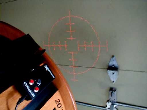

Pour ceusse qui ne savent pas ce que c'est voilà une image :
Le dessin projeté par le laser permet de centrer facilement toutes les optiques. J'avais déjà essayé mais considérant le primaire comme étant correctement réglé, je n'arrivais à rien évidemment.
La procédure est simple : on place le laser dans le porte-oculaire, celui-ci est ou format double 2 pouces et 1 pouce 1/4 :
L'image est donc parfaitement centrée dans l'axe du PO. On se place face à un mur blanc ou clair et on observe l'image projetée sur le mur. Le mieux est alors d'orienter le dessin en faisant coïncider les 4 branches avec les 4 branches de l'araignée. On doit observer l'ombre du secondaire parfaitement centrée sur le dessin. Ce n'était, mais alors pas du tout, mon cas :confused: ce qui prouve que le primaire n'était plus du tout aligné. Après avoir centré l'ombre du secondaire, on peut dégrossir la collimation du secondaire en observant le reflet secondaire qui provient d'une réflexion sur le primaire après avoir éclairé le secondaire (c'est plus difficile à expliquer qu'à observer). Ce reflet doit être centré par rapport à l'ombre du secondaire.
Voilà, en ce qui me concerne c'est fait, plus qu'à tester ça sur le ciel dès que le beau temps revient, en tous cas beaucoup de choses se sont éclaircies ce soir, merci encore LDM de m'avoir mis sur la bonne voie :)
