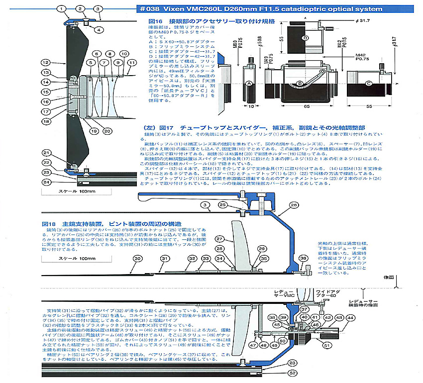

  sebastien79 a dit :
Dans le VMC260L (comme le VMC200L et le VMC330L) il n'y a pas de correcteur en sortie de tube , la correction se fait seulement au niveau du secondaire (1 lentille pour le VMC200L ).
Ah ? Si on observe bien le schéma fourni sur le lien donné par Fabien :
Même sans lire le japonais, on voit distinctement un correcteur de champ achromatique composé d'un crown et d'un flint situé dans le corps du porte-oculaire... Je ne parlais que du VMC260L que Fabien a cité...
Les autre je s'ai pas mais le 260 oui c'est certain il a un correcteur au niveaux du PO.(La sortie qui n'est pas au standard celestron).
Salut Bruno ,

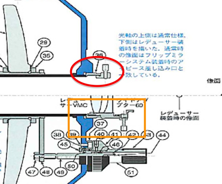

  kenaroh a dit :
Cet ensemble de lentilles ne te rappelles pas quelque chose ?? ;) : un réducteur/correcteur (en l'occurence , celui vendu spécialement pour les vmc), mais celui-ci est indépendant , comme tout correcteur que tu rajoutes sur une optique.Si tu regardes bien la vue en coupe :
Partie ovale : montage d'origine avec bague po standard sans se servir du réducteur/correcteur vendu en option
Partie rectangulaire : avec le réducteur/correcteur en place
Il n'y a donc rien dans la partie po.
Seb
Bonjour Seb,
D'accord, donc ce correcteur est optionnel :), ça explique la demi-coupe ;) bon, je n'ai rien dit :be:
