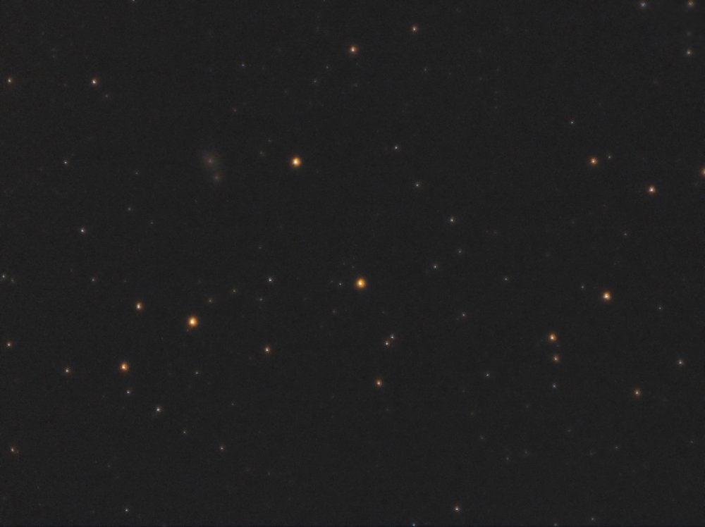

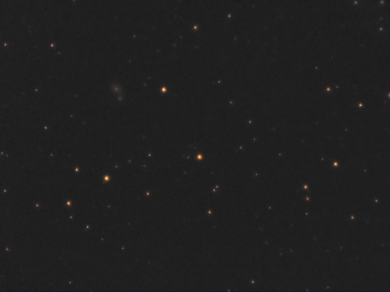

Il y a 6 heures, lock042 a dit :
Hummm C'est surtout que j'ai l'impression qu'on voit ta matrice de Bayer .... Comme si ca avait été dématricé avec le mauvais motif de Bayer.
Tu fais des captures  avec quel soft ?
Sous quel format ?
Je suis d'accord avec cette impression, relatée plus haut mais sans pouvoir l'affirmer.
Tux, Tu veux pas nous mettre 1 brute sur un cloud qu'on regarde ?

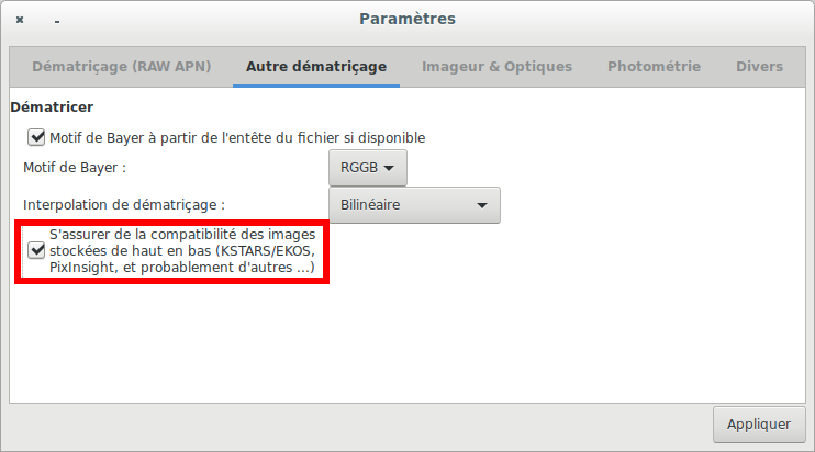

Je suis prêt à parier 10balles que ca a été acquis avec un soft qui enregistre les data dans un autre sens que ce que Siril attend pour décoder la matrice de Bayer.
Dans ce cas, il faut cocher cette option dans siril :
Modifié par lock042
Mais il parlait de prétraitement Pixinsight pour la 1ere version ce qui veut dire qu'il a essayé une autre façon de faire mais ça peut marcher oui...
et comment s'est faite l'acquisition d'ailleurs ?
Modifié par acmalko
J'ai acquis les images avec SGP, la surprise a été qu'aussi bien Pix que Siril n'ont pu évaluer la matrice de Bayer, j'ai dû dans les deux cas forcer en RGGB. Je voulais tester SGP... J'avais effectué quelques acquisitions avec Ekos , Kstar et le Raspberry et j'avais bien des images en couleurs mais je n'avais pas encore acheté le filtre UHC.... Faut que je teste le filtre avec EKOS...

Défaut de mise au point et signal très faible. Mis à part ça je n'ai pas eu de soucis avec le décodage RGGB donc je pense que Cyril @lock042 a vu juste pour une mauvaise débayerisation
Ce que tu peux faire c'est enregistrer en SER. Le motif de Bayer sera inscrit dans l'entête et Siril les gère très bien.
Et je confirme sous siril le forçage RGGB. Par contre il faut bien cocher la case que je t'ai indiqué plus haut.
