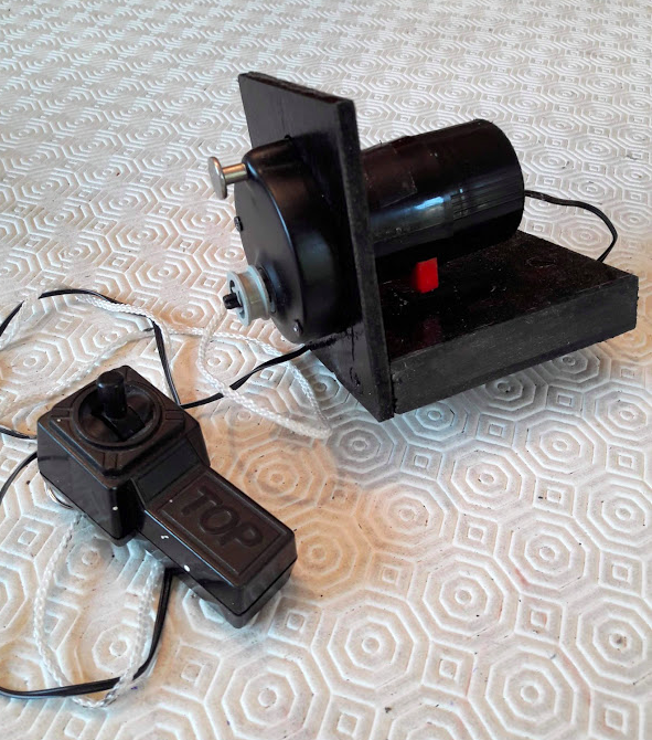

C'est très simple :).

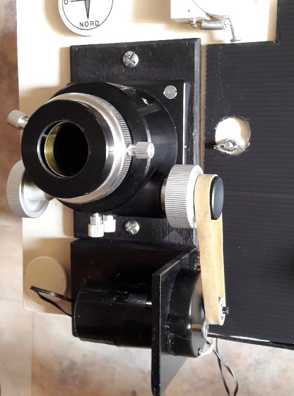

A partir d'un bête moteur de barbecue (qu'on trouve, pour quelques euros dans les bonnes jardineries), j'ai réalisé une mise au point électrique pour le Crayford de mon Dobson 250. J'y ai adjoint un petit manche récupéré sur un ancien jouet filo-guidé. Le tout est alimenté par une pile 1,5 V AA logée dans le petit boîtier de commande.
Finies les vibrations au réglage de la MaP ;).

Bien vu toutiet pour ce bricolage futé.
J'espère que tu n'a pas trop de vitesse par tr/mn car il faut y aller doucement.
A l'époque, je voulais le faire pour la motorisation d'un axe et tu as relié le tout avec une grosse élastique.
