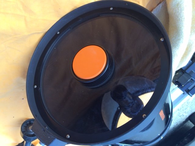

Je mets des photos du tube, il me semble y avoir quelques traces sur la lame, c'est grave ?

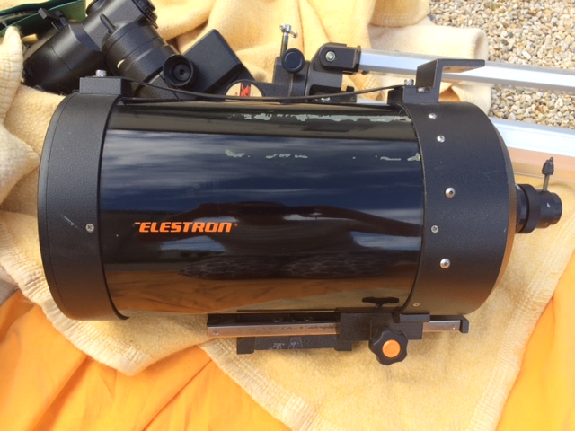

Pour moi, un tube C8 dans cet état se négocie à moins de 300 euros à la condition que la lame de fermeture ou les miroirs ne soit pas rayées.

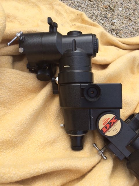

La GPDX sans moteur pas plus de 150 euros, mais il est difficile de juger de son état général sur les photos.

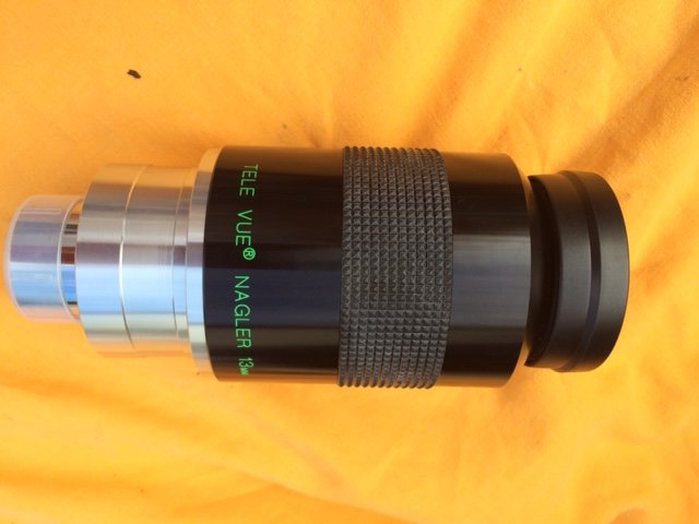

Pour les oculaires : un Nagler 13 mm, se négocie entre 200 et 250 euros, si l'état est nickel (pas de photo?)

Si tu n'as que ses photos vu l'état extérieur du tube, et la présentation en vrac du matériel, cette personne n'a jamais pris soin de son matériel.
Mon conseil, mais ce n'est que mon avis perso, passe ton chemin
C'est le télescope du papa, probablement décédé, vendu par les enfants. La présentation en vrac, n'est je pense que pour la présentation. La vendeuse dit que tout était stocké en mallette et valise....
Les oculaires ont l'air en parfait état. Je pense que les deux bandes sans peintures sur le tube sont dues au viseur Telrad, plausible ?

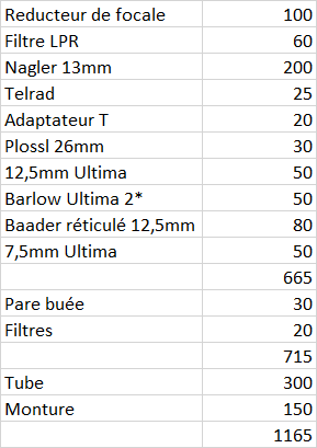

J'ai fait une simulation sur des tarifs moyens d'occasion :

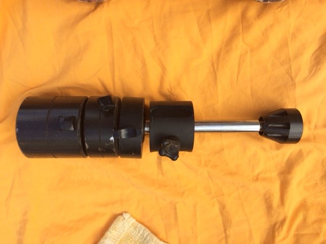

La GPDX a l'air en très bon état, s'il ne manque pas la tige et les contrepoids, ( pas visibles sur la photo ) elle vaut largement plus de 150€, le double ne me parait pas exagéré, et 850€ pour le tout si la lame et les miroirs du C8 sont propres, c'est peut être pas l'affaire du siècle, mais ça me semble un prix correct
Merci Jeap de ton avis, il y a bien la tige et les contrepoids :) (J'ai même l'impression qu'il y a des masses supplémentaires).

C'est toujours délicat de se prononcer à partir d'une photo, faudrait avoir l'OTA dans les mains. Cela peut être simplement de la poussière, des empreintes digitales, de la crasse et cela ce nettoiera facilement. Après si le matériel a été stocké dans un endroit humide et qu'il y a des moisissures sur la lame et le primaire... Ce matériel ne semble pas avoir été maltraité, cela semble l'usure normale de la peinture et comme tu dis l'emplacement de la base du Telrad ; ca servait à rien de l'arracher, faudra que tu le repositionnes au même endroit pour avoir un tube propre.

Si la lame et les miroirs sont intacte et il faudra y regardé de plus prêt avant l'achat cela reste une assez bonnes occasion mais je t'aurai dit saute dessus si c'était avec une motorisation.
Si cela se trouve c'est un tueur en planetaire car les polissage d'antan était bien meilleur, il faudrait pour le prix demander a l'essayer c'est le minimum et si tu y trouve le moindre défaut  a toi de voir.

La vendeuse a l'air honnête dans ses réponses, je lui ai donc posé la question sur ce qu'était ces traces et sur la présence de rayures. Après il n'est qu'à 150 km de chez moi, ça ne "coûte pas grand chose" d'aller le voir. Je pars trois jours en vacances, ça va me permettre de réfléchir, je verrais au retour.

En ne comptant que les postes qui ont un peu de valeur, je dirais:
- C8 450 eur   (dommage pour la peinture arrachée à cause du telrad...sinon 500eur)
- monture GPDX non motorisée 350 eur
- nagler 13 200eur
- barlow x2 70eur
- réducteur de focale 70eur
-> 1150 eur en gros
donc à 950eur c'était déjà bradé, alors à 850eur...

la GPDX est une excellente monture, une vraie mule, bien mieux fabriquée que les clones chinois les matériaux sont de bien meilleure qualité je la charge avec mon C9 sur un gros trepied (50mm) ça ne bouge pas d'un poil
