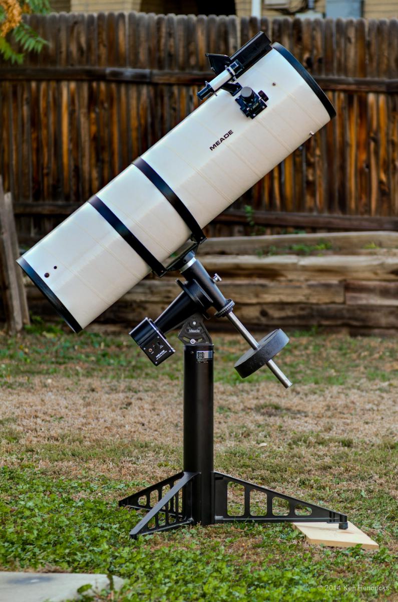

Quel est le modèle de Starfinder 10 " en ta possession ?
Celui ci :
Résultat de recherche d'images pour "Meade Starfinder 10 ""
ou celui là  :
Résultat de recherche d'images pour "Meade starfinder 10"
En fonction du type d'instrument, il doit être possible de trouver différents supports qui devraient te permettre de faire tes débuts d'observateur avec ton matériel.
N'hésite donc pas à poser des questions en ouvrant un sujet dans la rubrique "support débutants" du forum.
Il y a 9 heures, Abadoon a dit :
c'est le premier model
Vu.
Ce Stafinder 254/1140  a été commercialisé en France à partir de 1992 (avec d'autres versions : 152, 203, 318 et 406 mm).
S'il reprend les lignes principales des précédents Newton Meade et  Supermeade, ses caractéristiques optiques ont subies une "cure d'amaigrissement" avec une qualité en retrait par rapport à ces séries.
Le rapport F/D du miroir primaire (parabolique) est descendu à 4,5 et sa précision de polissage a été ramenée à L/4 en étant censée atteindre  le pouvoir séparateur théorique (encore faut il que ce soit le cas).
Il dispose d'accessoires de qualité inférieure à ceux des séries antérieures (porte oculaire médiocre, et colliers métalliques souples qui maintiennent le tube sur la monture peu pratiques à serrer et peu sûrs dans leur fixation) et la monture ne peut pas être équipée d'un viseur polaire, ce qui rend la mise en station approximative.
Ce matériel est lourd (poids total monture et télescope d'environ 50 kg) et donc peu utilisable dans le cadre d'une utilisation nomade.
Le tube d'un poids d'environ 13 kg est en Sonotube ((feuille de carton épais enroulée en spirale et couverte par une fine couche de peinture censée protéger le tube contre l'humidité et les manipulations diverses (mais, en fait, peu efficace).
La (lourde) monture équatoriale est installée sur un trépied colonne et dispose de cercles de coordonnées de grandes dimensions (17 cm pour l'axe d'ascension droite et 7,5 cm pour celui de la déclinaison) efficaces pour pointer les objets avec leurs coordonnées.
Les premiers modèles vendus en France étaient équipés d'une motorisation en 220 v, puis, ensuite, d'une motorisation autonome alimentée par une pile de 9 v.
C'est un instrument assez rustique avec des points faibles, exploitable "à l'ancienne" mais qui, si l'aluminure des miroirs est encore en bon état et ceux ci réellement de qualité correcte, peut permettre à un débutant de faire ses premiers pas en observation visuelle sans pour autant espérer égaler les performances d'un instrument équivalent d'actuelle génération.
Le manuel d'utilisation (en anglais, plus de manuel en français accessible) de ce 254/1140 : https://translate.google.fr/translate?hl=fr&sl=en&u=https://www.manualslib.com/products/Meade-Starfinder-10-7044790.html&prev=search.
