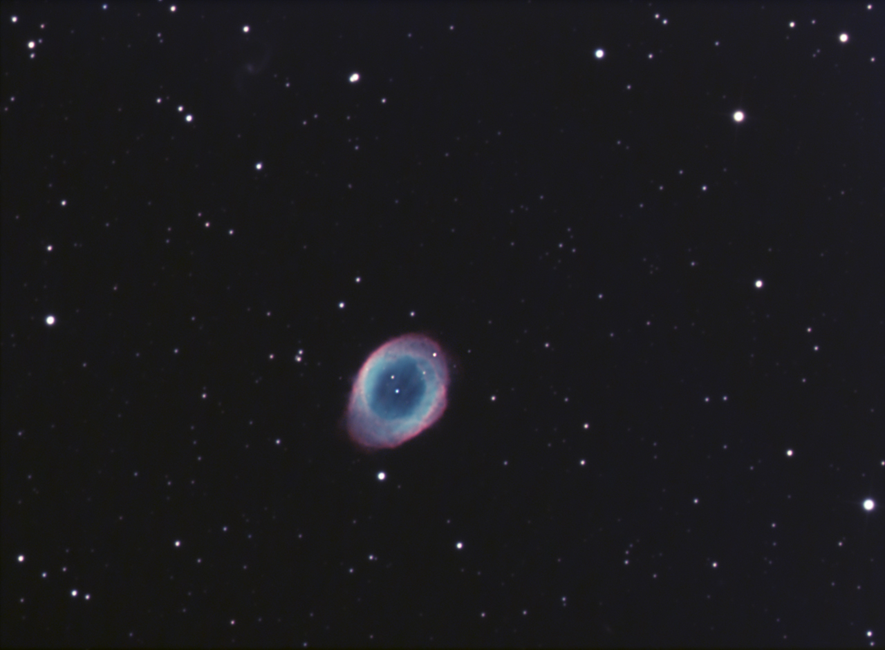

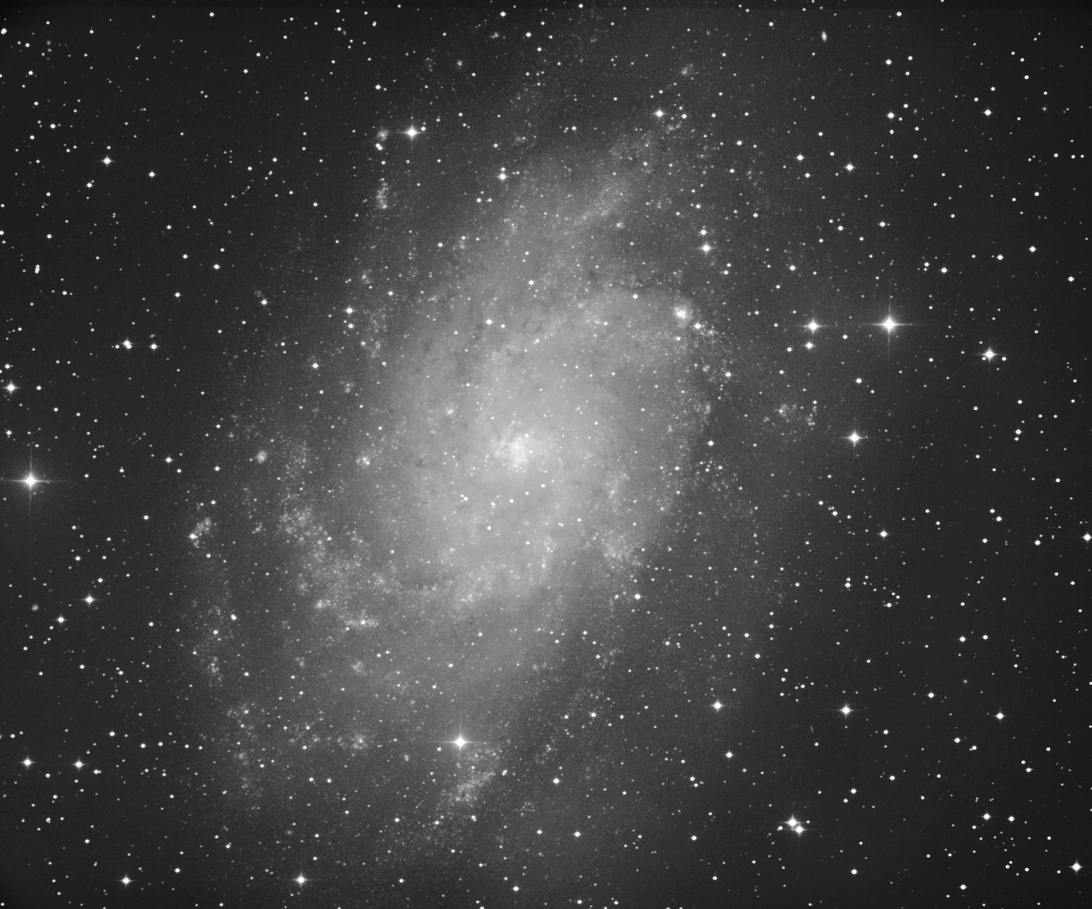

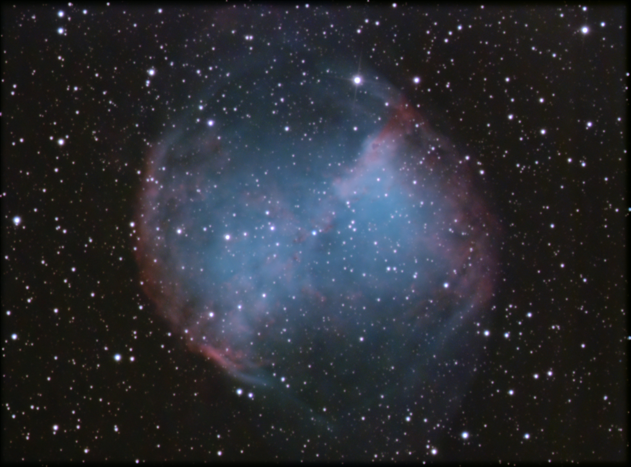

Oui ça fonctionne très bien, et pas besoin de dé-rotateur, le fer à cheval a un entrainement équatorial :-)
ça fonctionne bien en pose longue autoguidée :
et en pose très courte avec un CMOS... :

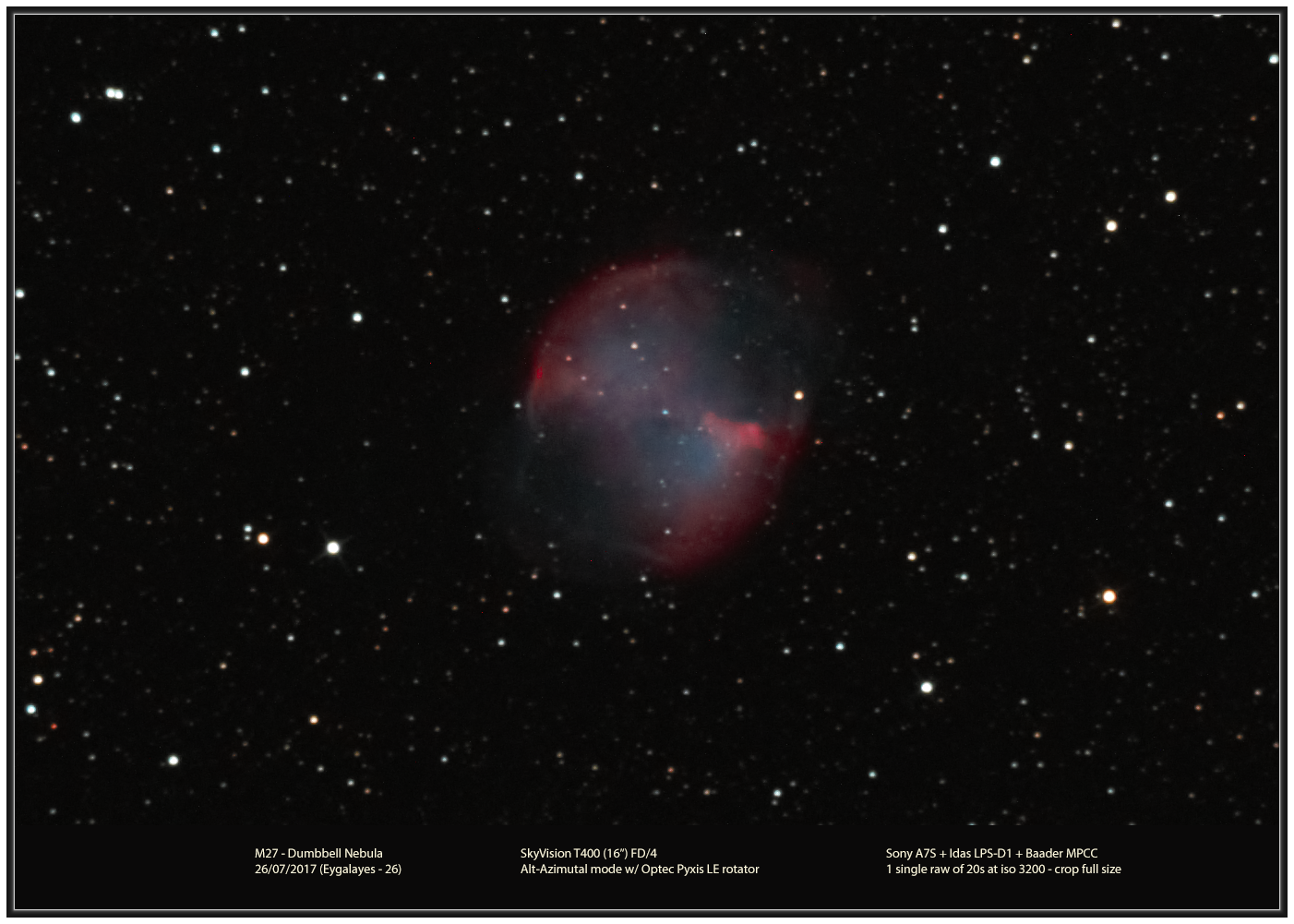

Bah oui un gros dob ça envoie du bois...super ton 500 sur son cheval :be:
ça aide un bon miroir...
avec un peu moins de diamètre et un FD de 4 on peut aussi jouer même en altaz et sans fer à Cheval ;)
une brute de fonderie de 20s sans autoguidage ni traitement...
Modifié par DarkD

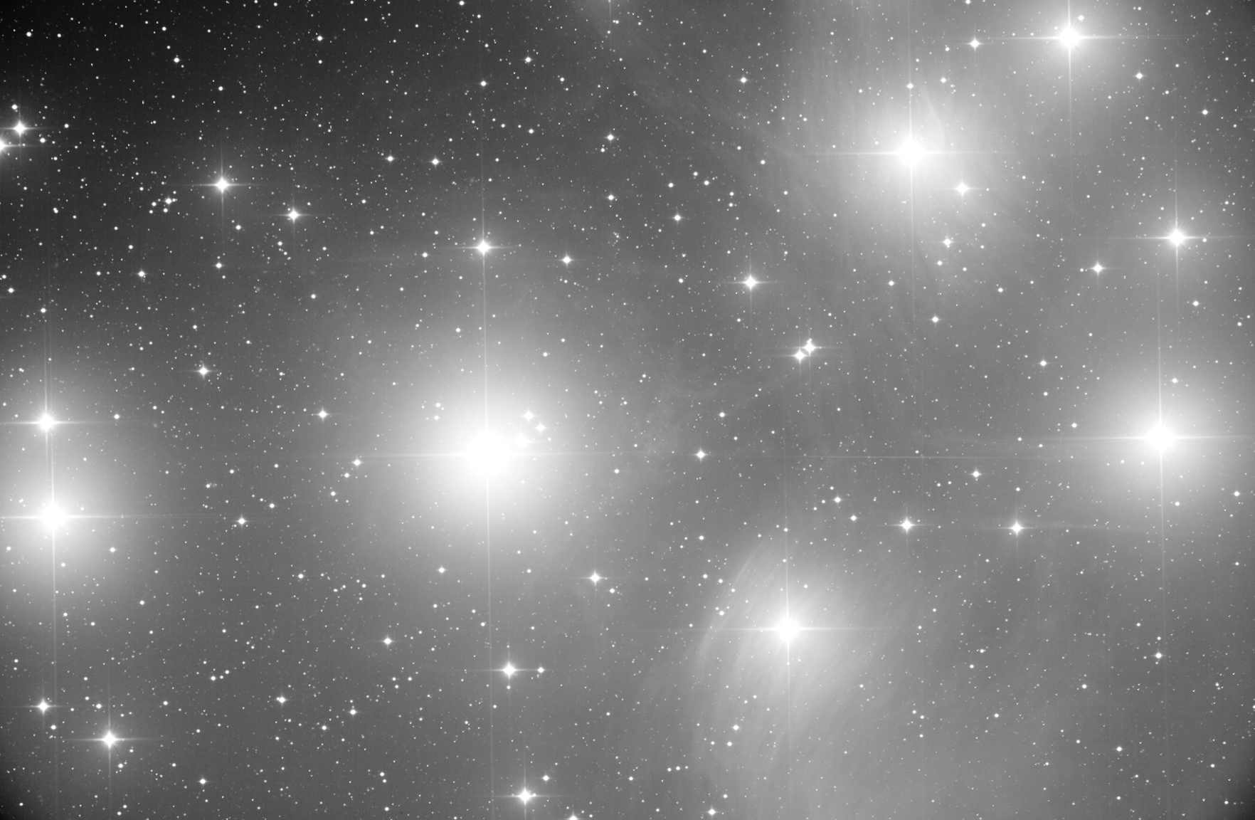

il y a 25 minutes, Utopix a dit :
Sans donnée sur la durée des poses, je vois pas comment on peut juger. Je fais largement aussi bien avec mon C11 !
Les pleïades sont très diffuse, peu contrasté, vraiment pas top !
J'apprécie enormement ton travail, Zeubeu, mais là, les photos, pas top...
Moi je l'adore mon traitement sur les pleiades :-) Et c'est le principal.
Par contre j'aimerai bien voir comment tu as fait rentrer les pléaides sur ton image avec les 2880 mm de focale du C11... Et surtout il me faudrait un tuto pour ne pas faire apparaitre les nébulosités autour des étoiles..
