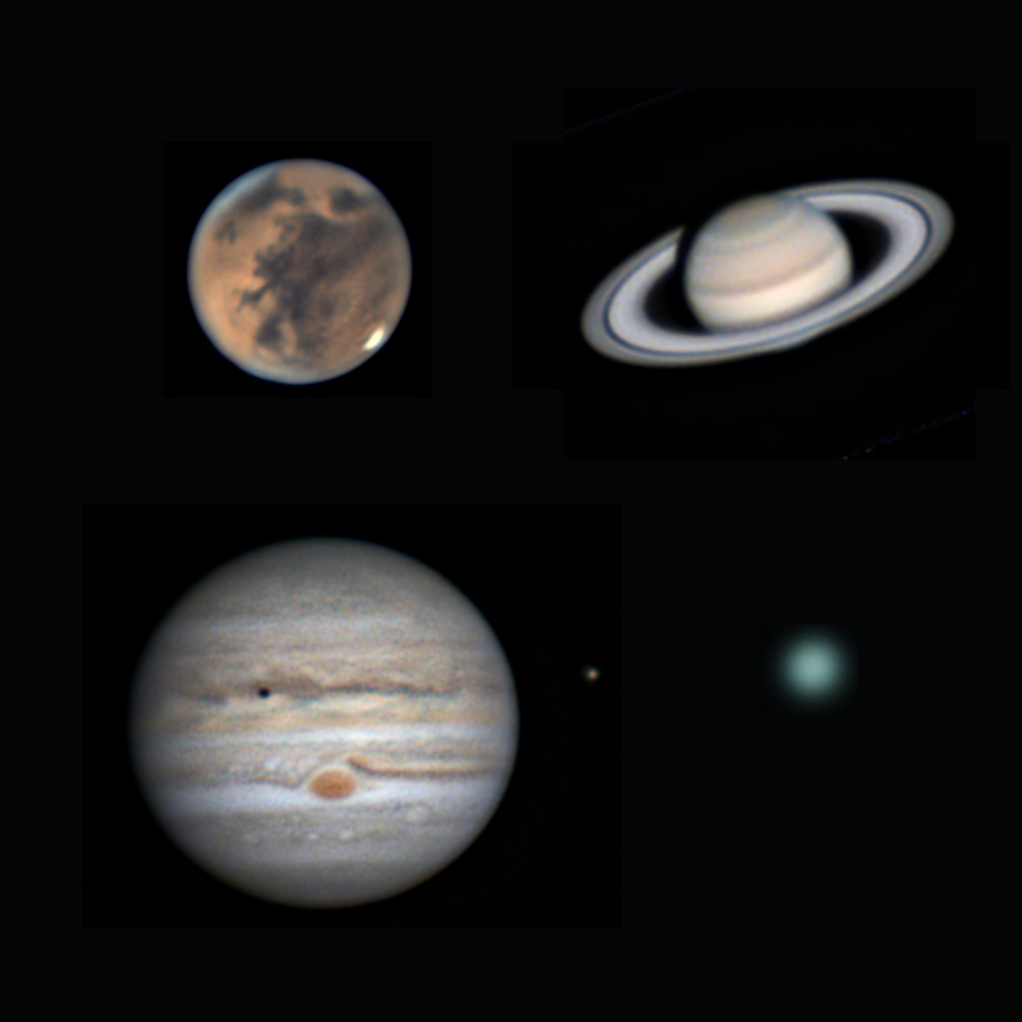

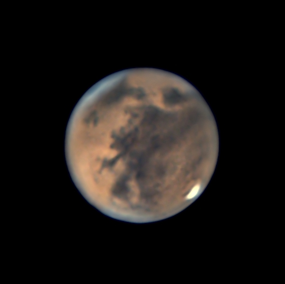

regardes ce retour sur du planétaire avec un RChttps://www.cloudynights.com/topic/448926-ritchey-chretiens-why-or-why-not-for-planetary/
voilà ce que peut te sortir un RC8 durant cette année 2020 où les planètes étaient favorables :
1832790637_MARSOct2020.jpg.9fc635700381edc4771379fe9ff9fa67.jpg 991145580_PlanetRC8aout2020jpg.jpg.45189197fc39a003006f3209c2c6ea96.jpg

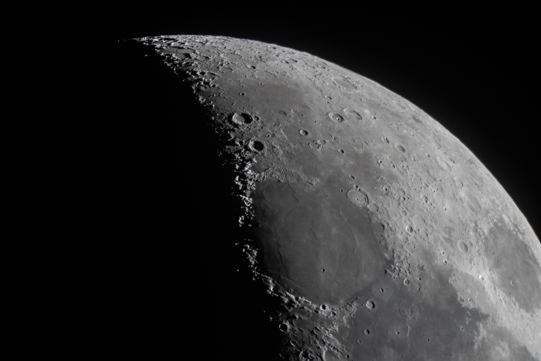

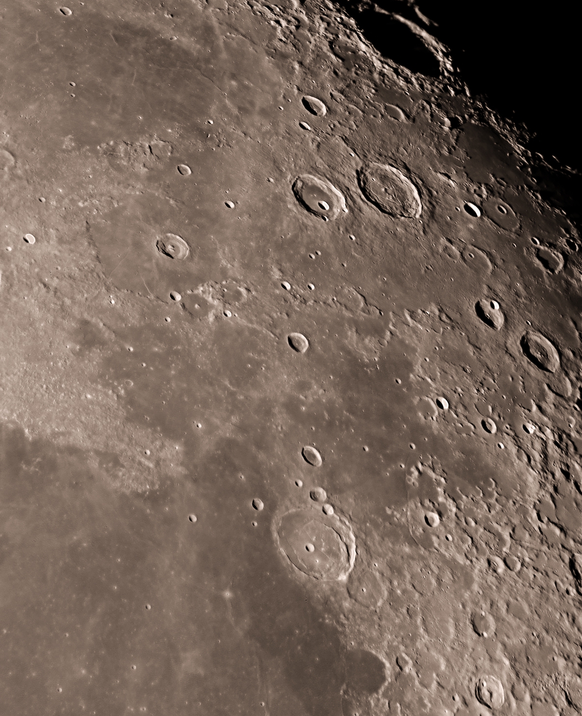

et la lune au RC (avec 224mc sans filtre)
343766405_moon2rc8.thumb.jpg.9e16867eed0f13451dd9f4537c1c1283.jpg 59157919_Moon2020.thumb.jpg.5c1041a175d40ae116f455833835c507.jpg

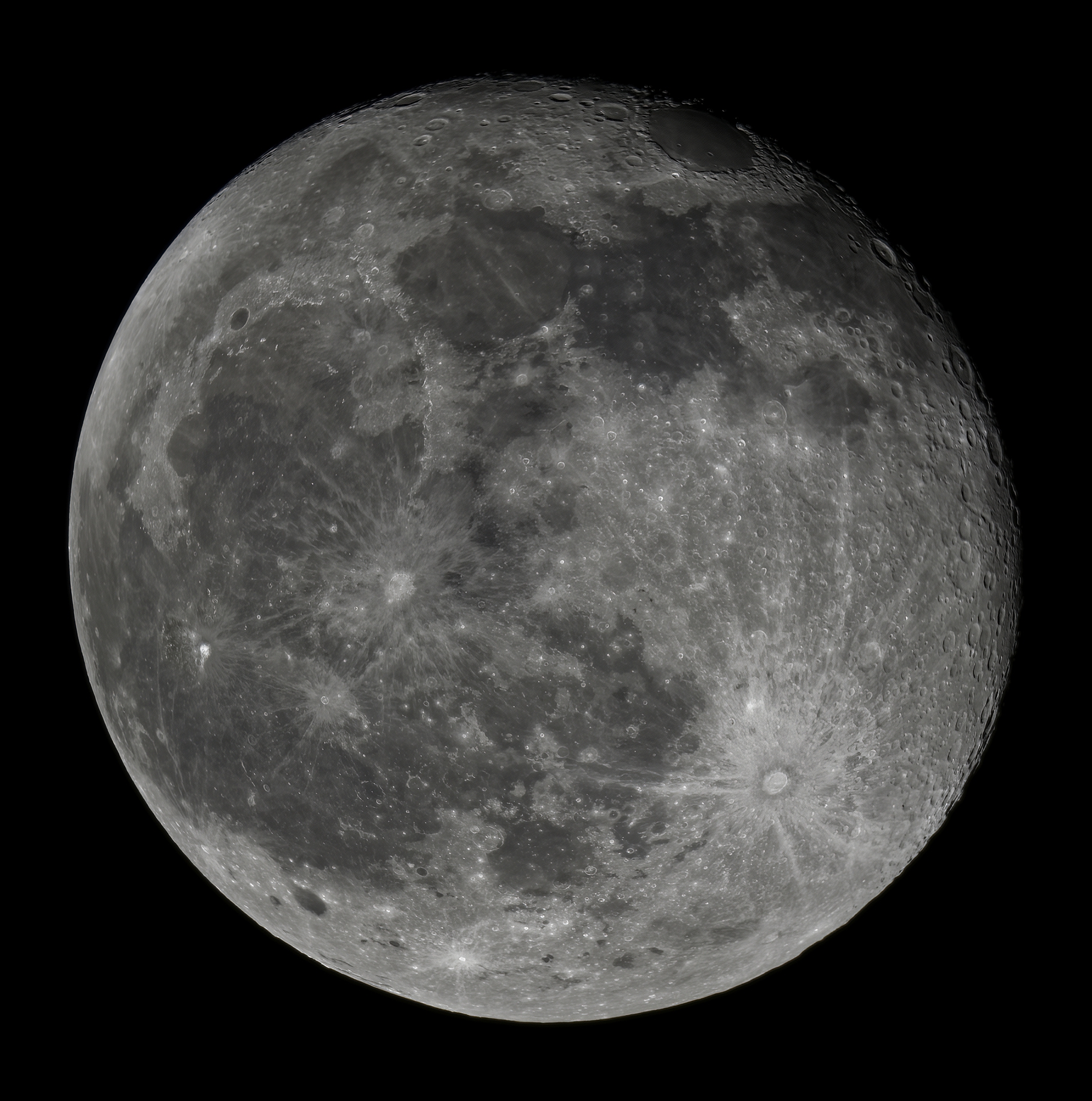

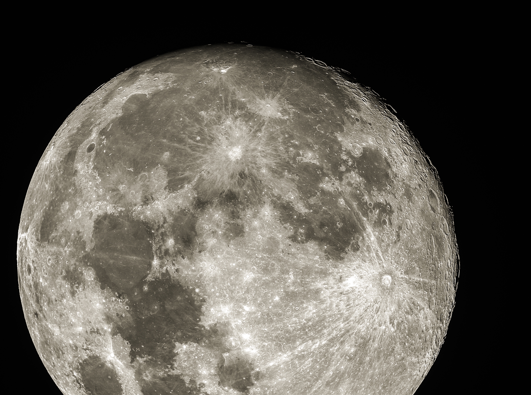

et la lune avec mon C8 (+ filtre vert et cam 178mm) :
312833727_Moonc82020.thumb.jpg.4f96f49e8506505c113faccc7619a350.jpg 433409766_Moonc8.thumb.jpg.bd48373a477d6776bad71037e5e449d6.jpg
et voilà pour faire ton choix !
