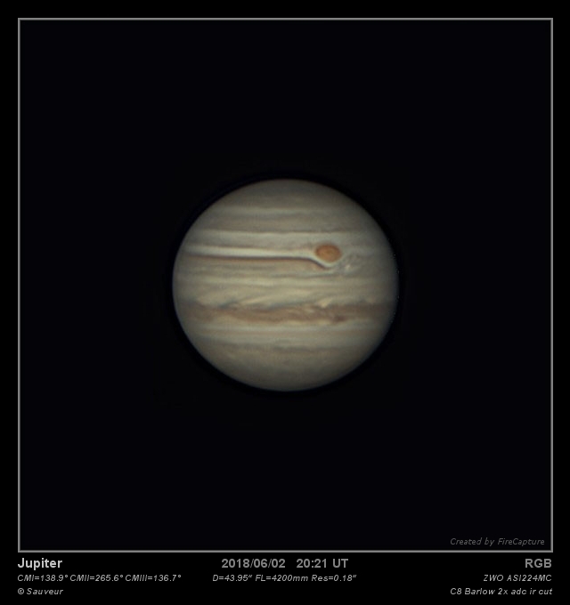

Une petite capture au c8 dérotation de plusieurs image issue d'un ser de 300 secondes seeing bof bof mais j'ai compris comment faire une dérotation d'images

Elle est chouette !
Décidément tu as de bon résultats avec ton C8 en ce moment.
avec Winjupos tu peux cocher une option pour avoir le nord en haut ou en bas. ;)

Merci David pour le com et l'info c'est vrai que j'ai été étonné du retournement de l'image :rolleyes:

Salut Sauveur, bel essai.
Tu as pu comparer entre une image issue d'une prise de vue de 90s et une image issue d'une derotation Winjipos?
Merci Seb effectivement il y a un gain je vais pouvoir repasser quelques ser que j'ai gardé ;)  notamment ceux de mon precedent post (c'est allez tous seul car avant je faisais l'erreur de prendre les images issue de R6 alors qu'il faut prendre les tiff de As!3 et les date et heures se cales tous seul enfantin !
Superbe, encore une fois ;)
Si je comprends bien, tu découpes ton SER de 300s en plusieurs sous-parties que tu stack et tu assembles les images résultantes avec de la dé-rotation ? C'est ça ?

Merci beaucoup oui c'est exactement cela en plus tu peux faire chevauché les ser pour avoir plus d'images et donc de dynamique ;)

Salut Sauveur, encore une belle image.
Si tu as un SER de 5 mn, tu devrais essayer directement la dérotation de vidéo, pour voir laquelle méthode te convient mieux... ça évitera d'avoir à couper le film en tous cas

Merci Christophe je m'en vais de ce pas essaye
