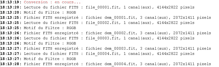

Nimbus Posté 20 août 2018 Posté 20 août 2018 BOnjour, Une petite interrogation pour ma part. j'ai utilisé hier soir mon ASI294MC (couleur) pour essayer un filé d'étoiles. j'utilise SharpCap, Raw 16 , Fits, bin 1, 4144x2822 pixels. je traite avec Siril Windows 0.9.9 , tout se passe bien mais lorsque je dématrice le format passe de 1 canal à 3 (OK) et la taille de 4144x2822 à 2072x1411 !!! Est ce normal ? Voir ci dessous la sortie de console ( j'adore cette possibilité de suivre le travail qu'on effectue, merci) Le résultat est lui OK..... pour moi Merci Alain
lock042 Posté 20 août 2018 Auteur Posté 20 août 2018 C'est que dans les options de dématriçage tu dois être en super pixel. Siril->Paramètre->Autre dématriçage.
Nimbus Posté 20 août 2018 Posté 20 août 2018 Bingo, mais c'est bien sur, comme disait l'autre... J'ai fait dernièrement de la bande fine et je n'ai plus pensé à modifier le paramétrage. S'cuse pour le dérangement. Merci beaucoup pour ta disponibilité et merci aussi à toute l'équipe pour Siril que j'apprécie particulièrement. Alain

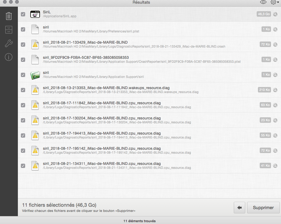

Transfiguration Posté 23 août 2018 Posté 23 août 2018 Bonjour Je me présente, Marie Je suis nouvelle sur ce forum et aussi novice dans le domaine.. J'ai à peine fait ma 3 ème mise en station et quelques photos de M31 après en avoir fait de la lune J'ai testé SiriL sans y comprendre grand chose, suite à l'enthousiasme de mes photos de M31 J'ai remarqué que SiriL occupait 40 giga sur mon disque dur! Je n'ai évidement pas vidé le répertoire après mes premiers tests! Argonothe m'a déjà donné beaucoup de liens ou conseils Seulement je bloque pour effacer ce répertoire et ces 40 giga!! Je suis sur Imac J'ai déjà cherché avec Spotlight ou suivi le lien donné dans le centre de contrôle de SiriL mais il ne trouve rien et ai assez peur d'effacer des dossiers important de mon Mac! Je ne me promène que très rarement dans la bibliothèque ou dans les dossiers créées par lui-même , du coup je suis perdue Quelqu'un aurait il ces infos et la gentillesse de m'aider? Merci d'avance Bonne journée Marie
patdut Posté 23 août 2018 Posté 23 août 2018 (modifié) Bonjour Marie, Bon les 40Go sont occupés essentiellement par les fichiers intermédiaires qui sont des duplications modifiées des originaux préfixés comme suit: - xx_ préfixe choisit par toi pour les fichiers transformés au format Siril; - préfixe p_ pour les fichiers post-traités; - r_ pour les fichiers alignés; - c_ pour les crops Enfin, cela vaut pour toutes les brutes, flats, darks et offsets. A moins qu'on veuille reprendre la séquence de pré-traitement en cours de processus ces fichiers intermédiaires ne sont utiles que jusqu'à l'empilement. De plus si tu travailles en couleur, ces images triplent de volume. Tout ceci explique que tu consomme beaucoup de place disque. Si tu considère que le résultat de pré-traitement que tu as obtenu te convient, tu peux éventuellement, si tu es à cours de place, virer tous ces fichiers intermédiaires, sauf le stacked bien entendu. Modifié 23 août 2018 par patdut
Transfiguration Posté 23 août 2018 Posté 23 août 2018 Accord Merci pour ta réponse C'est donc des fichiers qui s'entassent quelque part dans mon Imac.. Et il n'y a pas un emplacement spécial de tous ces fichiers dans le Mac? En gros je dois les chercher avec spot en utilisant ces extensions pour les jeter? Je n'ai presque plus de place sur mon SSD, je suis obligée de vider ... Merci
Transfiguration Posté 23 août 2018 Posté 23 août 2018 Je ne trouve rien avec ces extensions Hen la la je sens que ça va être compliqué tout ça
Transfiguration Posté 23 août 2018 Posté 23 août 2018 Si je le met dans Trash me ( poubelle ) Il me trouve ces fichiers là Mais je ne retrouve null part ces 46 GB!
