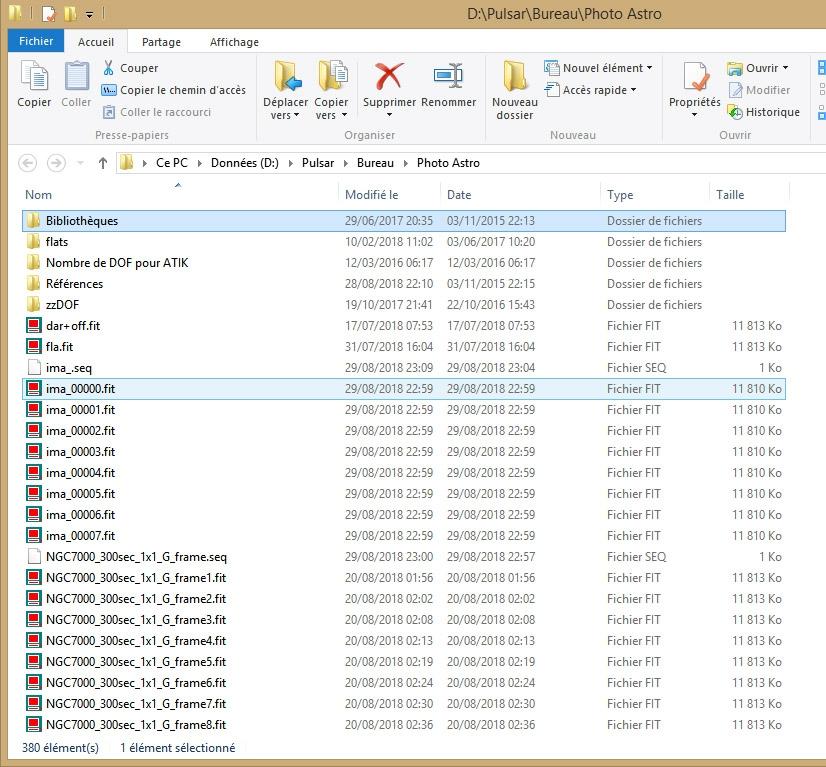

heu, j'ai aussi un pb sous windows 8.1 :
je veux exécuter
setext fit
preprocess ima_ -dark= dar+off -flat=fla
mais j'obtiens
23:21:44: Exécution de la commande : setext
23:21:44: Exécution de la commande : preprocess
23:21:44: La séquence ima_.seq n'a pas été pas trouvée.
23:21:44: Erreur à la ligne 3. Abandon
23:21:44: L'exécution du script a échoué.
alors que la séquence en question existe bien dans le dossier de travail. Elle est trouvée par l'onglet "Sequence" avant l'exécution du script.
Autre symptôme : après l'exécution qui plante, la séquence n'est plus trouvée ! (alors que les images y sont toujours ben sûr)
SI j'exécute maintenant preprocess ima_ -dark= dar+off -flat=fla en ligne de commande,
j'obtiens
23:28:31: Lecture du fichier FITS : ima_00000.fit, 1 canal(aux), 2749x2199 pixels
23:28:31: .[extension] non trouvé.
(alors que ima_00000.fit existe bel et bien dans le dossier de travail et est bien un .fit)
Il doit y avoir un bug qque part...
Modifié par Pulsar59
merci
je l'avais fait dans l'intervalle mais ca n'a pas suffi, il a aussi fallu que j'enlève (ou rajoute)  des blancs en fin de ligne, des lignes vides entre commandes, que je supprime les 4 zéros à mes noms de fichiers ima, retiré tous les accents dans les commentaires etc etc...
bref c'est pas si trivial que ça la typo dans un script et rien n'est pardonné.

Si tu fais un script avec le notepad cest sujet a générer plein de soucis. Prend notepad++.
Ensuite autant devoir enlever des espaces en fin de ligne je me dit ok, c'est normal. En rajouter la je vois pas pkoi il faudrait.
Il est normal que la syntaxe du script soit stricte sinon on court droit vers des effets de bord.
Modifié par lock042
avec notepad++ pas mieux...
un script ne contenant qu'une ligne :
load ima_1
(sans blanc supplémentaire ni rien) renvoie
13:51:09: Erreur à l'ouverture de l'image ima_1.
 : fichier non trouvé ou non supporté.
alors que load ima_1 dans la ligne de commande ouvre parfaitement l'image ima_1.
Là, je sèche un peu.
EDIT : j'ai résolu le problème, mais c'était tordu : il fallait passer par le menu Edit de Notepad++ pour convertir EOL (End of Line) en type Unix (LF)
Sinon ca restait en Windows et là pas moyen. Je me doutais bien que c'était le caractère retour chariot qui mettait le brin...
Comme quoi il y a quand même quelques raisons de dire que le scriptage sous Windows n'est pas si trivial que ça, il y a des pièges cachés un peu vicieux.
Bon enfin, là mon script pour CCD mono fonctionne, c'est le principal.

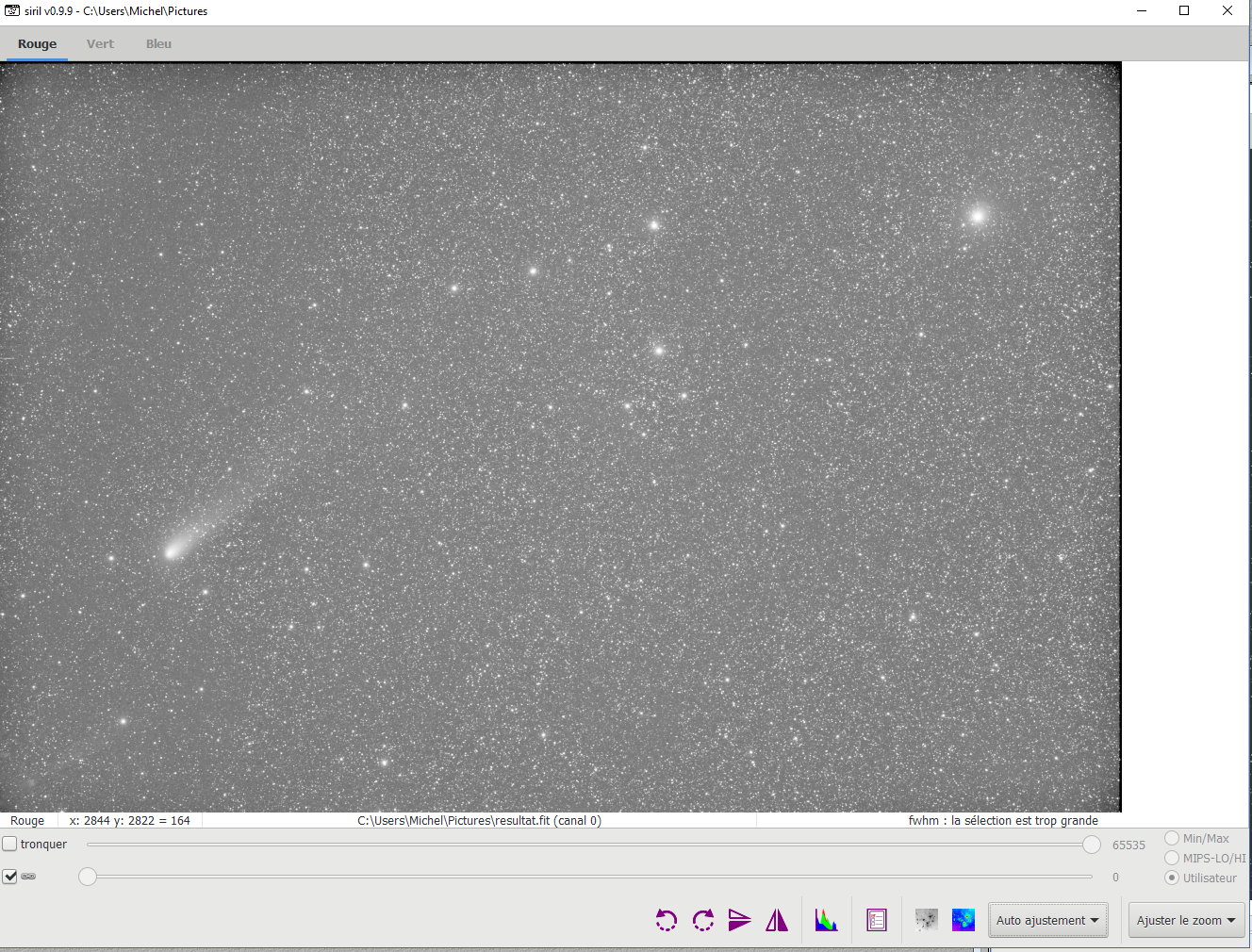

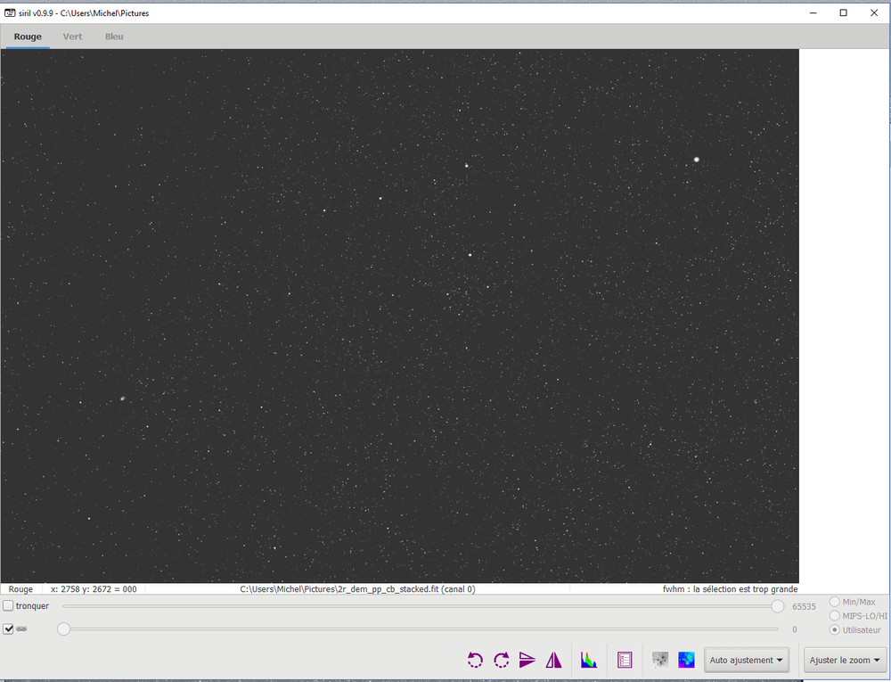

je viens de remarquer un truc très bizarre sur la 0.9.9 :
Quand j'utilise mon script j'obtiens ça  (21 images empilées) :
Par contre quand j'utilise les commandes habituelles, conversion, pré-traitement, etc.., j'obtiens ça au final (bien évidemment même nombre de brutes, etc..) :
Et impossible de faire remonter les niveaux en jouant sur l'histogramme ensuite. Une idée d'où ça cloche ?

T'aurai pas supprimé l'offsets deux fois toi ????

Pour Colmic, ça me parait un peu gros pour être un problème d'offset, on dirait qu'il y a un changement de fonction de transfert à l'écran ! C'est lequel exactement ton script ?
  Le 02/09/2018 à 08:14, vinvin a dit :
Voir davantage
La double suppression de l'offset donne souvent ce genre de résultat :)

AH !! C'est pas impossible ça, j'ai repris les dark_stacked, offset_stacked et pp_flat_stacked que j'avais obtenus avec le script, donc j'ai pas eu idée de les refaire.
Voir davantage
Ben c'est mon script qui est dans la version d'install et fonctionne très bien. Le soucis ne vient pas de là mais bien de mon traitement manuel.
Je penche pour la réponse de Cyril.
Je vais retenter un traitement complet.
EDIT : c'était bien ça, double retrait d'offset. A force d'utiliser les scripts j'en oublie l'essentiel :)
Merci :)
