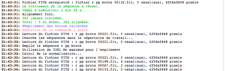

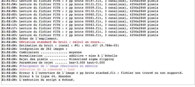

Dav78 Posté 12 septembre 2018 Posté 12 septembre 2018 Salut. Venant de faire une petite session sur les dentelles hier, je me suis dit qu'il était temps de réessayer Siril avec les scripts Tout se passait bien jusqu'à l'empilement ou j'ai eu ce message d'erreur. Qu'est ce que j'ai fais de mal ? J'ai essayé d'empiler manuellement, mais il ne veut pas, il me dit vérifier les logs. J'ai utilisé le script pré-traitement d'APN sans dark de Colmic. Et il y avait ça avant dans la console
lock042 Posté 12 septembre 2018 Auteur Posté 12 septembre 2018 (modifié) OUi, dans la version actuelle, WIndows ne peut pas empiler plus de 250 images et aucun message siril ne le dit. Ca changera avec la 0.9.10 qui permettra de faire 2048 images et expliquera tout dans un message. Si tu convertis tes images en ser tu auras pas de soucis. Modifié 12 septembre 2018 par lock042
Dav78 Posté 12 septembre 2018 Posté 12 septembre 2018 Merci Cyril. Je suis sous Mac, la restriction sur le nombre d'images est elle identique ? Mais je vais essayer avec 249 pour être sur
vinvin Posté 12 septembre 2018 Posté 12 septembre 2018 Probablement que c'est 256. Ca peut se changer manuellement.
Dav78 Posté 12 septembre 2018 Posté 12 septembre 2018 Le 12/09/2018 à 21:16, vinvin a dit : Probablement que c'est 256. Ca peut se changer manuellement. Voir davantage J'ai déjà empilé plus de 500 images avec PIx, pas eu de pbm, à part que c'était un peu long
vinvin Posté 12 septembre 2018 Posté 12 septembre 2018 En empilement par somme il n'y a pas de limite, mais pour une médiane ou une moyenne, siril ne fonctionne qu'en ouvrant tous les fichiers en même temps. D'ailleurs s'il y en a plus, c'est peut-être qu'il vaut mieux utiliser du SER à la place du FITS. Siril peut convertir une séquence de l'un vers l'autre, peut-être que c'est possible de faire les acquisitions en SER directement aussi pour toi. C'est plus facile à manipuler et ça évite ce genre d'erreur.
lock042 Posté 12 septembre 2018 Auteur Posté 12 septembre 2018 Le 12/09/2018 à 21:14, Dav78 a dit : Je suis sous Mac, la restriction sur le nombre d'images est elle identique ? Voir davantage sous mac @mbnb24 avait fait un tuto
Dav78 Posté 12 septembre 2018 Posté 12 septembre 2018 Merci pour vos réponses. J'essai déjà de refaire un alignement et un empilement avec 249 images. On va voir si ça passe. Je vous tiens au courant et posterai le résultat si j'ai réussi
