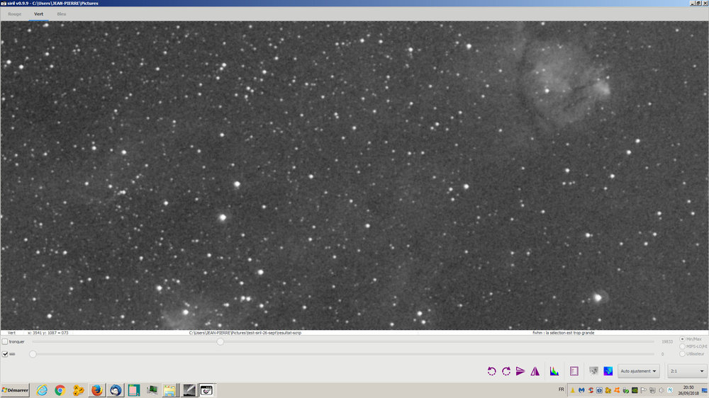

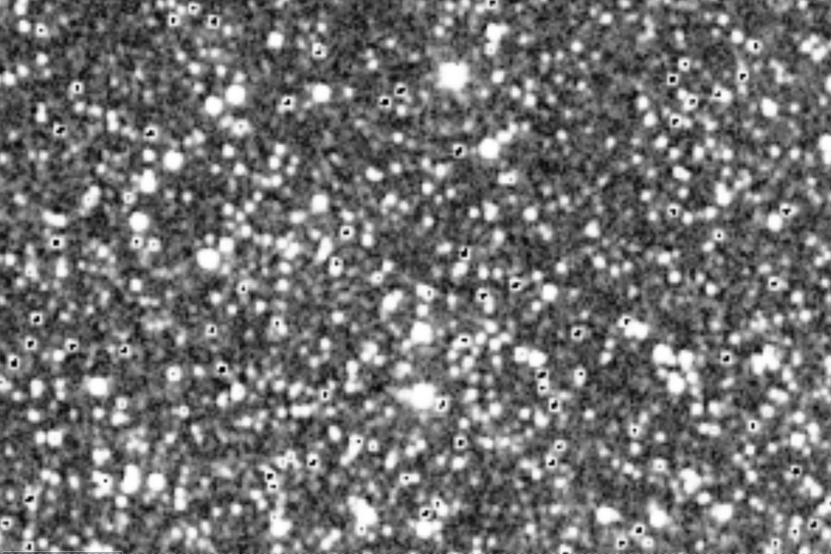

mejean Posté 22 septembre 2018 Posté 22 septembre 2018 Concernant mes problèmes de points noirs. J'ai testé les 3 premiers scripts de Colmic. Ma conclusion: celui avec correction cosmétique pose problème sur les couches vertes et bleues (la rouge n'est pas impactée). ça donne ça avec le script2 (prétraitement avec correction cosmétique) Ce sont les centres d'étoiles qui sont impactés (donc pas un problème de dark) 100D astrodon, filtre CLS, zoom x4 sur une zone de la couche verte En RVB, ça donne des points rouges bien moches au coeur des étoiles ( comme V et B = zéro) Pareil avec un A7S. Donc, à mon avis, ça ne vient pas de la qualité du signal enregistré sur le capteur. Donc, de mon coté je n'utilisai pas la correction cosmétique. Je ne sais pas s'il y a un bug dans le script ou s'il faut utiliser avec précaution la correction cosmétique qui dans mon cas rajoute des parasites ingérables! Bon maintenant, je vais pouvoir traiter toutes mes images de ces dernières semaines avec ce logiciel si pratique avec les scripts. Encore bravo à toute l'équipe pour ce logiciel qui a je n'en doute pas encore de grandes marges de progression! Et puis merci à Colmic pour ses scripts et son tuto, complet, qui simplifie la vie des photographes qui ne savent pas (ou plus) traiter au mieux ses images! JP
lock042 Posté 22 septembre 2018 Auteur Posté 22 septembre 2018 Le 21/09/2018 à 16:45, patrick cartou a dit : , peut-on "mélanger" des brutes issues de sessions réalisées avec plusieurs imageurs Voir davantage Oui, c'est théoriquement possible, mais alors je ne conseille pas de le faire en script :). Chaque session doit être traitée séparément. Le 22/09/2018 à 15:19, mejean a dit : Ma conclusion: celui avec correction cosmétique pose problème sur les couches vertes et bleues (la rouge n'est pas impactée). ça donne ça avec le script2 Voir davantage Peux tu me donner une image prétraitée sans correction cosmétique, histoire que je l'applique pour voir ? C'est pas normal ces points noirs.

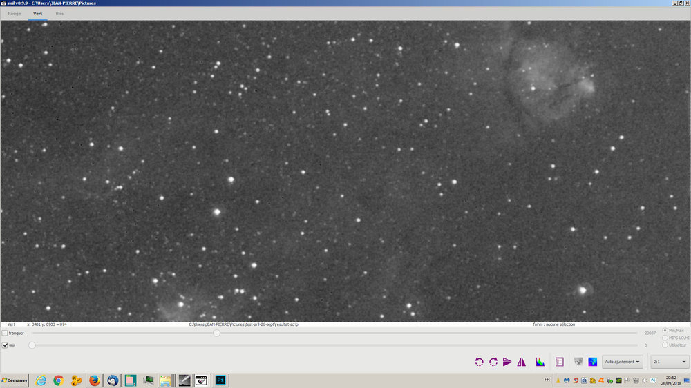

mejean Posté 22 septembre 2018 Posté 22 septembre 2018 Le 22/09/2018 à 16:17, lock042 a dit : Oui, c'est théoriquement possible, mais alors je ne conseille pas de le faire en script :). Chaque session doit être traitée séparément. Peux tu me donner une image prétraitée sans correction cosmétique, histoire que je l'applique pour voir ? C'est pas normal ces points noirs. Voir davantage Tu veux le résultat d'un empilement sans correction cosmétique ou 1 image individuelle? C'est peut être parce que ce sont des images en champ large (focales entre 85 et 135 mm), avec pleins d'étoiles, que ça fait des drôles de trucs? JP
lock042 Posté 22 septembre 2018 Auteur Posté 22 septembre 2018 Une image seule pretraitée et non dematricé.
mejean Posté 22 septembre 2018 Posté 22 septembre 2018 Le 22/09/2018 à 16:29, lock042 a dit : Une image seule pretraitée et non dematricé. Voir davantage OK, pas le temps ce soir, je t'envoie ça demain Edit: lien envoyé sur ton mail. 1
lock042 Posté 23 septembre 2018 Auteur Posté 23 septembre 2018 Je viens de tester, je n'ai pas de soucis.
mejean Posté 23 septembre 2018 Posté 23 septembre 2018 Le 23/09/2018 à 19:31, lock042 a dit : Je viens de tester, je n'ai pas de soucis. Voir davantage OK! ça peut venir du script de Colmic? Mais dans ce cas, il s'en serait aperçu,non? Il y a pas mal de choix dans le menu de la correction cosmétique, est ce qu'il y a un truc qui pourrait créer des artéfacts? Le fait que je ne les vois que sur 2 des 3 couches, tu n'aurais pas une idée? Qu'est ce que ça ferait si "CFA" n'est pas coché alors que ce n'est pas un capteur monochrome? JP
Colmic Posté 23 septembre 2018 Posté 23 septembre 2018 Le 23/09/2018 à 20:41, mejean a dit : ça peut venir du script de Colmic? Mais dans ce cas, il s'en serait aperçu,non? Voir davantage Bon je veux bien m'être gaufré pour la traduction -bias en -offset, mais faudrait pas quand même m'accuser de tous les maux hein Surtout que chez moi tout fonctionne parfaitement. Jamais vu une seule fois ces points noirs dans mes étoiles. La dernière fois que j'ai vu ça chez quelqu'un, il a refait ses flats (avec les bons scripts) et comme par miracle les points noirs ont disparu... Es-tu bien certain d'avoir récupéré les derniers scripts corrigés ? Va vérifier la date des fichiers dans C:\Programmes\SiriL\scripts :

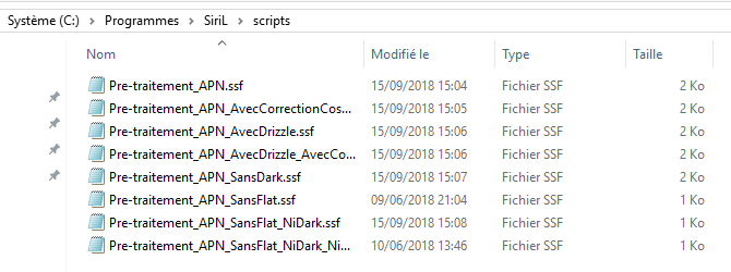

mejean Posté 24 septembre 2018 Posté 24 septembre 2018 Le 23/09/2018 à 22:03, Colmic a dit : Bon je veux bien m'être gaufré pour la traduction -bias en -offset, mais faudrait pas quand même m'accuser de tous les maux hein Surtout que chez moi tout fonctionne parfaitement. Jamais vu une seule fois ces points noirs dans mes étoiles. La dernière fois que j'ai vu ça chez quelqu'un, il a refait ses flats (avec les bons scripts) et comme par miracle les points noirs ont disparu... Es-tu bien certain d'avoir récupéré les derniers scripts corrigés ? Va vérifier la date des fichiers dans C:\Programmes\SiriL\scripts : Voir davantage Non, je me doute bien que ça marche bien de ton coté, tu aurais vu le loup! Ce que je ne comprend pas: si c'est un problème de dark ou flat, en prenant les mêmes images (bruts, darks,offset, flat), en lançant tes 3 premiers scripts, l'un après l'autre, pourquoi seul le script 2 donne ce résultat dégueu? Je me demande s'il n'y a pas un truc qui n'est pas pris en compte par ton script sur ma machine? (genre un onglet qui n'est pas modifié comme il faut) Je ne suis pas du tout informaticien, donc c'est peut être de grosses conneries que je dis! J'irais voir le fil cité, et sinon oui j'ai mis à jour les scripts dès que j'ai vu l'info sur la MAJ! Concernant les flats, j'ai parfois une des couches qui est limite surex en partie mais la luminance est comme il faut. Je crois me souvenir que la couleur n'a pas d'importance pour les flats?
Colmic Posté 24 septembre 2018 Posté 24 septembre 2018 Le 24/09/2018 à 21:08, mejean a dit : J'irais voir le fil cité, et sinon oui j'ai mis à jour les scripts dès que j'ai vu l'info sur la MAJ! Voir davantage Il y a eu une incompréhension les premiers jours avec la MAJ, j'ai donné le mauvais lien dans mes posts, car Cyril avait changé le nom du fichier d'install. Donc il est important de vérifier les dates de tes scripts comme mentionné au-dessus.
mejean Posté 26 septembre 2018 Posté 26 septembre 2018 Le 24/09/2018 à 22:03, Colmic a dit : Il y a eu une incompréhension les premiers jours avec la MAJ, j'ai donné le mauvais lien dans mes posts, car Cyril avait changé le nom du fichier d'install. Donc il est important de vérifier les dates de tes scripts comme mentionné au-dessus. Voir davantage J'ai vérifié: la date de création des scripts installés correspond à celle que tu mentionnes. J'ai refait de nouveau un test avec de nouvelles images (sur 30 images). Résultat du script 2 toujours plus mauvais que celui du script 1, toujours ces points noirs présents avec la correction cosmétique (très présents en visu 2:1). En fait les points noirs correspondent à des étoiles "supprimées" par la correction cosmétique. Finalement, j'arrive à avoir du stareater!😄 Voici 2 ex: script 1, couche verte visu 2:1 script 2, couche verte visu 2:1 D'où peut venir ces problèmes de mon coté? A la base, les brutes ne sont pas hyper belles, les nuits étaient chaudes. Et j'image en ville, donc PL présente malgré la présence de filtre. Ou il y a des critères sur la cosmétique, qui ne sont pas universels?

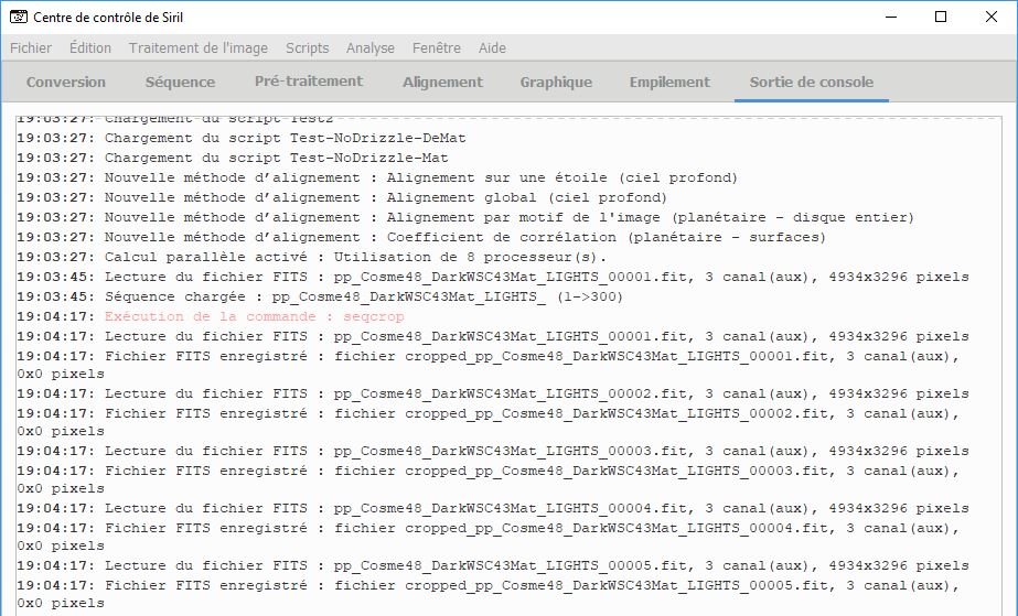

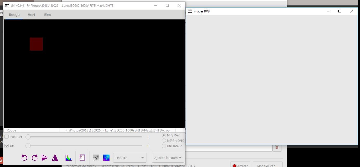

Stéphiou Posté 6 octobre 2018 Posté 6 octobre 2018 Bonjour, J'ai un pb avec la commande SEQCROP sur une séquence d'images de la Lune : la fonction me génère bien des fichiers nommés cropped_*.fit, mais qui pèsent chacun 3ko et sont affichés comme le "printscreen" en attache, que ce soit sur des images FIT dématricées ou non. Par contre aucun pb avec la fonction CROP sur chaque image individuelle. !No comprendo! Où est mon erreur ? Merci d'avance ! Stéphiou. cropped_pp_Cosme48_DarkWSC43Mat_LIGHTS_00002.fit
vinvin Posté 6 octobre 2018 Posté 6 octobre 2018 Je crois qu'il y a bien une erreur avec cette commande, chez moi elle ne fait rien du tout. Par contre tu peux utiliser la façon graphique de faire la même chose, qui devrait mieux marcher : sélection dans l'image puis clic droit dans l'image et crop séquence. Merci de nous avoir prévenu.

Stéphiou Posté 7 octobre 2018 Posté 7 octobre 2018 (modifié) @vinvin pour une fois que je voulais utiliser la ligne de commande et ne pas faire "l'assisté"... @mbnb24 pour l'instant la fonction SEQCROP n'est pas scriptable en dern version de SIRIL sous Win10, en attendant il y a quand même une solution en script qui marche --> "cropper" les images une par une en enchaînant le bloc de 3 fonctions (LOAD/CROP/SAVE) suivant, par ex : LOAD *_0001.fit CROP x y dx dy SAVE cropped_*_0001.fit LOAD *_0002.fit CROP x y dx dy SAVE cropped_*_0002.fit ... Cela demande une certaine dextérité ds le "copier-coller", sinon un ami kiné Avec Notepad++, recommandé par Lock042 je crois, c'est quand mm bien pratique ! Modifié 7 octobre 2018 par Stéphiou
