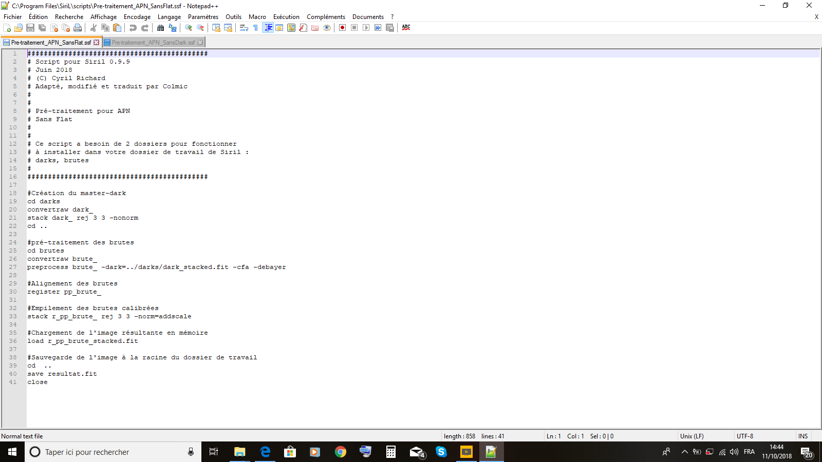

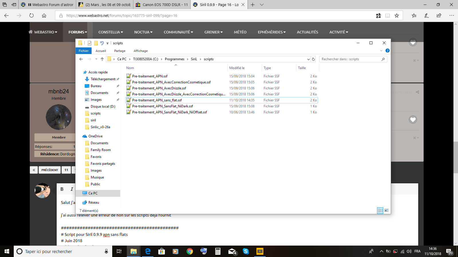

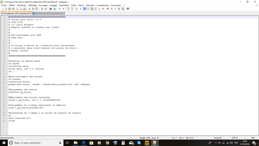

Ryo Posté 11 octobre 2018 Posté 11 octobre 2018 (modifié) j'ai aussi relever une erreur de nom sur les scripts déjà fournit car c'est en cherchant le traitement sans flat que je m'en suis aperçu ci joint copie écran pour comparaison Ci joint le script d'origine sans flat il manque aussi les bias d'où le nom faux, non d'où j'ai fais ce script avec notepad++ pour les brutes apn sans flat est ce ok ############################################ # Script pour Siril 0.9.9 apn sans flats # Juin 2018 # (C) Cyril Richard # Adapté, modifié par Bibi # # # Pré-traitement pour APN en taille originale # # # Ce script a besoin de 3 dossiers pour fonctionner # à installer dans votre dossier de travail de Siril : # offsets, darks, brutes # ############################################ #Création du master-offset cd offsets convertraw offset_ stack offset_ rej 3 3 -nonorm cd .. #Création du master-dark cd darks convertraw dark_ preprocess dark_ -bias=../offsets/offset_stacked.fit stack pp_dark_ rej 3 3 -nonorm cd .. #pré-traitement des brutes cd brutes convertraw brute_ preprocess brute_ -dark=../darks/pp_dark_stacked.fit -debayer #Alignement des brutes register pp_brute_ #Empilement des brutes calibrées stack r_pp_brute_ rej 3 3 -norm=addscale #Chargement de l'image résultante en mémoire load r_pp_brute_stacked.fit #Sauvegarde de l'image à la racine du dossier de travail cd .. save resultat.fit close Merci d'avance Sauveur A plus Modifié 11 octobre 2018 par Ryo
lock042 Posté 11 octobre 2018 Auteur Posté 11 octobre 2018 Non, sans flat c'est normal de pas avoir les offsets. Ces derniers étant dans le dark, si on ne fait pas de flat on n'a pas besoin de faire des offsets. 2
Ryo Posté 11 octobre 2018 Posté 11 octobre 2018 Le 11/10/2018 à 13:36, lock042 a dit : Non, sans flat c'est normal de pas avoir les offsets. Ces derniers étant dans le dark, si on ne fait pas de flat on n'a pas besoin de faire des offsets. Voir davantage A ok Merci Cyril

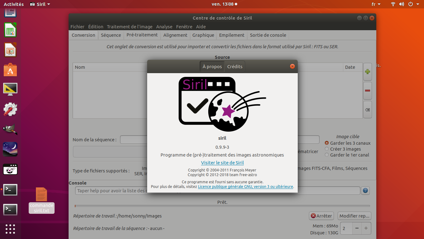

Ryo Posté 19 octobre 2018 Posté 19 octobre 2018 (modifié) Salut a l'occasion si quelqu'un peut me dire pourquoi il n'y a pas l'onglet scripts pourtant j'ai fais la maj ici c'est sur mon pc linux idem sur ma version avec mon bash sous w10 Merci d'avance Sauveur Modifié 19 octobre 2018 par Ryo
lock042 Posté 19 octobre 2018 Auteur Posté 19 octobre 2018 (modifié) Car sous linux on n'installe pas (encore ?) les scripts automatiquement. Il faut aller les télécharger ici et les placer dans un des deux dossiers proposés, ou alors en créer un autre et l'indiquer dans les paramètres. Modifié 19 octobre 2018 par lock042 1

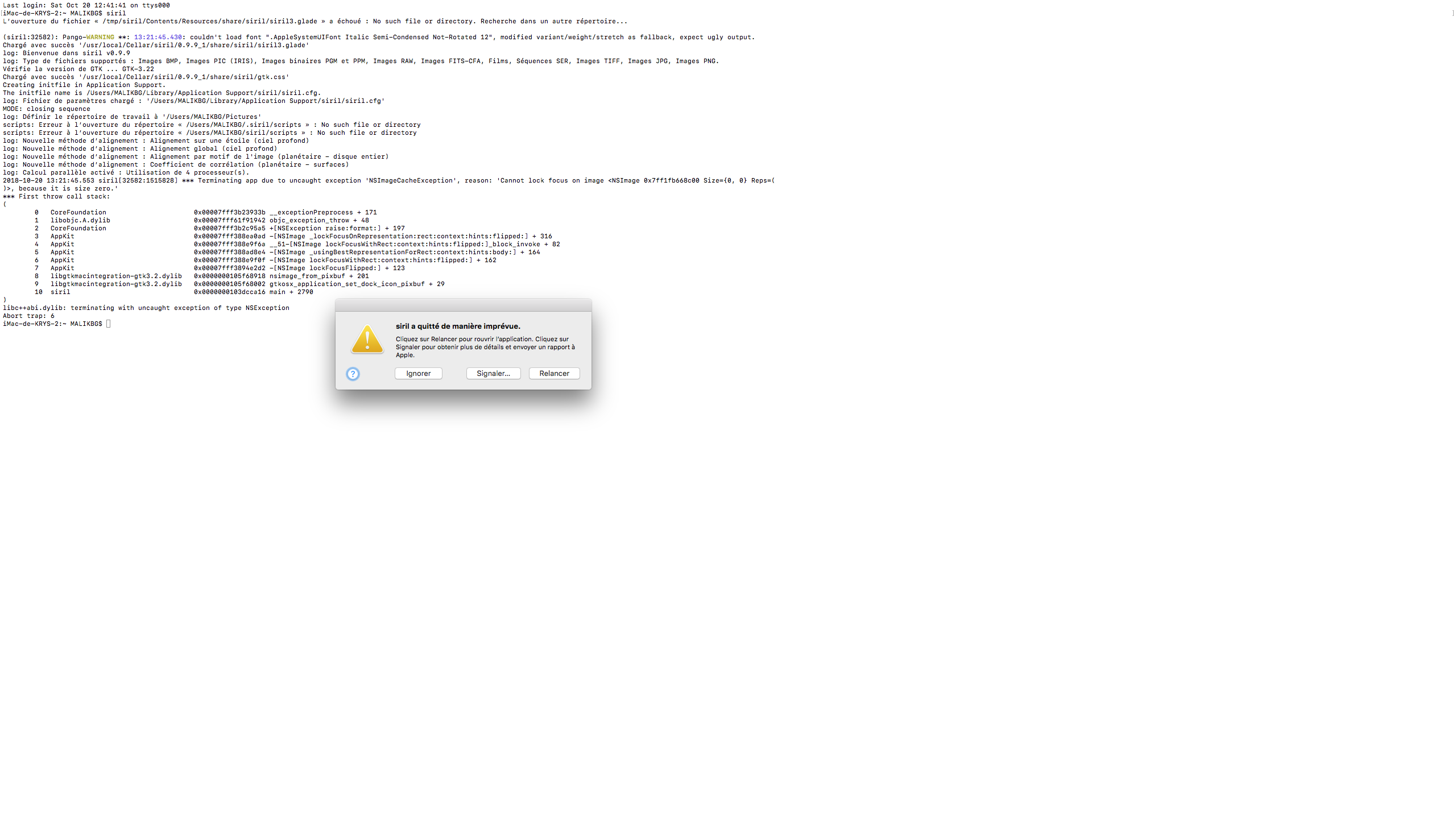

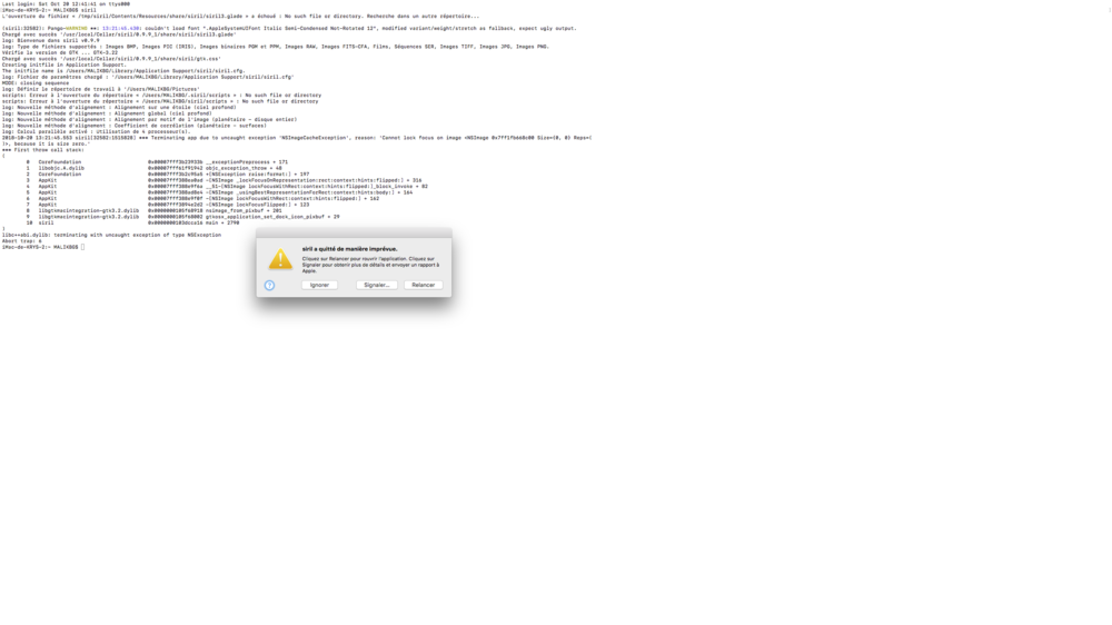

Malik Posté 20 octobre 2018 Posté 20 octobre 2018 Bonjour, J'ai installé SIRIL sur un macbook en mai dernier, et tout s'est bien passé en suivant les instructions (homebrew etc...) Récemment j'ai essayé de l'installer sur mon iMac mais quand je lance SIRIL voila ce que ca me fait
