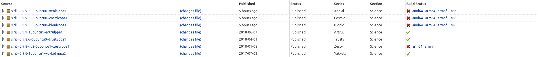

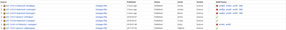

Traou Mad Posté 27 octobre 2018 Posté 27 octobre 2018 Un petit souci pour la mise à jour 0.9.9-5 via le ppa ?
lock042 Posté 27 octobre 2018 Auteur Posté 27 octobre 2018 Oui pardon !!! Erreur de ma part. Ca sera corrigé dans les minutes qui viennent. 1

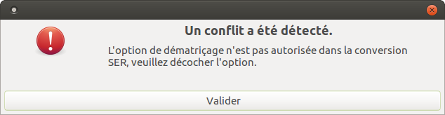

patdut Posté 11 novembre 2018 Posté 11 novembre 2018 (modifié) Souci sur la dernière version de Siril. Quand je demande la conversion des brutes issues de l'acquisition de fichiers fits sous Ekos j'obtiens cela. Modifié 11 novembre 2018 par patdut
lock042 Posté 11 novembre 2018 Auteur Posté 11 novembre 2018 Hum. T'as pas de SER dans la liste a convertir ??? Tu peux me faire un screenshot ?
lock042 Posté 11 novembre 2018 Auteur Posté 11 novembre 2018 Ah ... J'ai trouvé !!! Erreur débile, désolé.

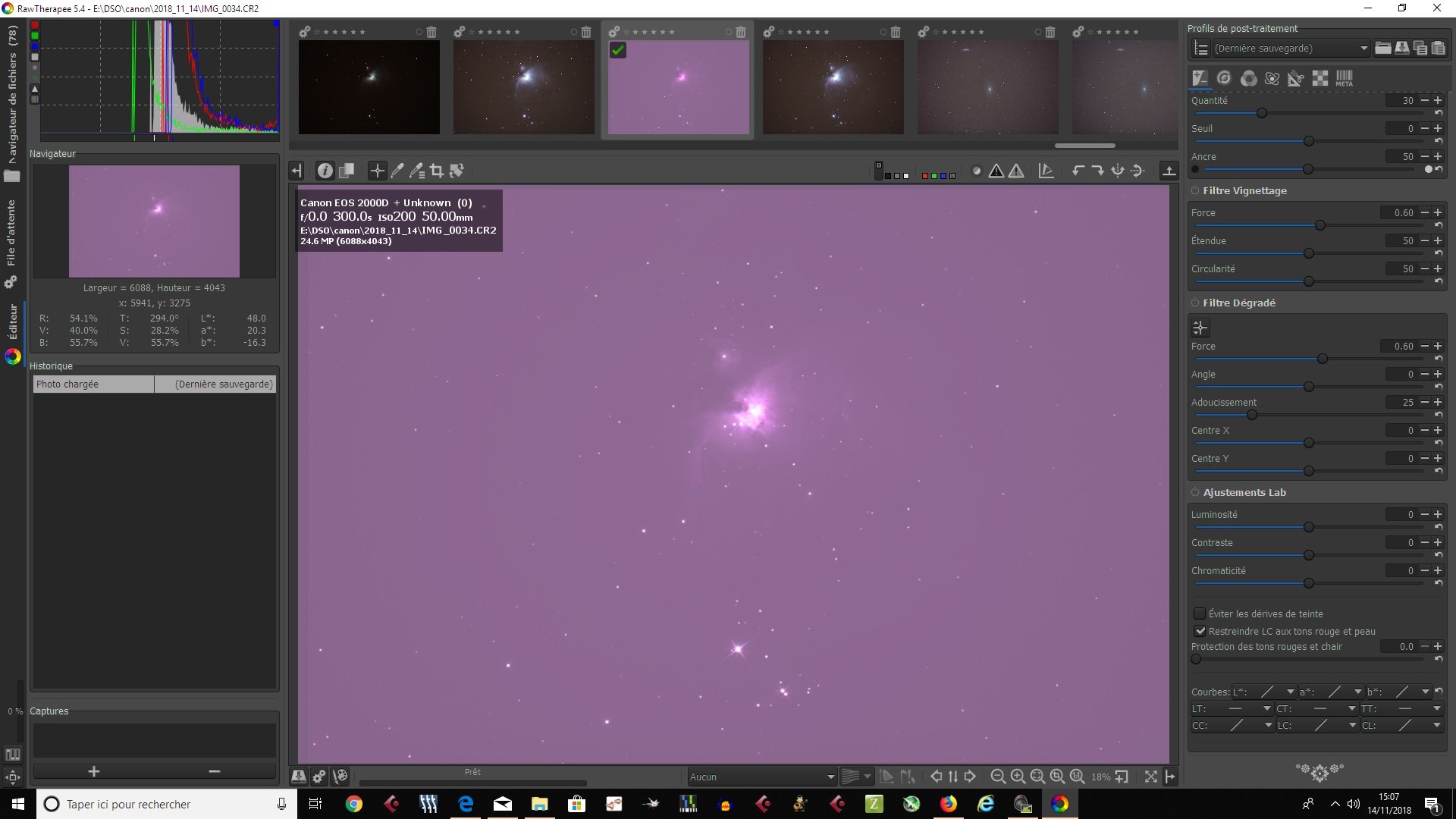

sangha2006 Posté 14 novembre 2018 Posté 14 novembre 2018 Bonjour tout le monde, Tout d'abord MERCI pour cette perle que vous avez crée. J'ai un petit problème avec les raws du canon 2000D : Le décodage n'est pas correct, il y a des colonnes et lignes en haut et à gauche de l'image qui ne font pas partie de l'image (6096x4051 au lieu de 6000x4000) et la dé-bayerisation donne n'importe quoi, tout est décalé du coup. Windows 10 n'arrive pas à lire les CR2 du 2000D alors que ceux du 450D ne pose pas de problème. Seul digital photo pro de canon le permet (encore heureux!) mais à l'export je n'ai que du tiff 16 bits déjà debayerisé et surement traité et donc pas vraiment exploitable. Est il possible d'ajouter le support du 2000D dans siril? et si oui avez vous besoin de fichier CR2 ( entre 24 et 33 Mo le fichier)? D'avance merci. Michael
lock042 Posté 14 novembre 2018 Auteur Posté 14 novembre 2018 Le 14/11/2018 à 13:49, sangha2006 a dit : Est il possible d'ajouter le support du 2000D dans siril? et si oui avez vous besoin de fichier CR2 ( entre 24 et 33 Mo le fichier)? D'avance merci. Michael Voir davantage Nous ne gérons pas le support des APN. Il s'agit de libraw, la librairie que nous utilisons. Je suis d'ailleurs persuadé qu'elle gère déja le 2000D. Il faut donc soit : - compiler sois meme un nouveau Siril en suivant le tuto de @Argonothe - attendre la prochaine release qui embarquera une version plus récente de libraw.
sangha2006 Posté 14 novembre 2018 Posté 14 novembre 2018 La derniere version de rawtherapee 'non plus n'arrive pas à decoder correctement ces raws. les vignettes sont correct jusqu'a ouverture du fichier, lignes et colonnes en trop sont bien visible.
sangha2006 Posté 14 novembre 2018 Posté 14 novembre 2018 Pour info le 2000D n'est pas dans la liste des appareils supportés.
lock042 Posté 14 novembre 2018 Auteur Posté 14 novembre 2018 S'il te plait, peux tu partager une image RAW de ton APN ? Je vais tester chez moi
