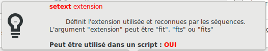

manudu74 Posté 8 juin 2018 Posté 8 juin 2018 Le 08/06/2018 à 11:12, Nibuam a dit : Je cherche dans la doc si il y a moyen de générer une séquence de fichier FITS et de la charger avec une ligne de script. Actuellement si j'ai bien compris le script de base, cette séquence est créée pendant la conversion des fichiers RAW avec la ligne "convertraw XXX_" qu'il suffirait de remplacer par une commande de création de séquence .seq avant de continuer par le stack de la séquence. Si un Dev a une solution à cette manipulation, je pourrais créer un script pour le prétraitement automatique de fichiers FITS issus de caméra. Voir davantage ça serai vraiment top
lock042 Posté 8 juin 2018 Auteur Posté 8 juin 2018 La commande setext permet dans un premier temps de définir avec quel genre de FITS on bosse. Ensuite bien les séquences de FITS sont detectées automatiquement. Donc la commande stack detecte la séquence.

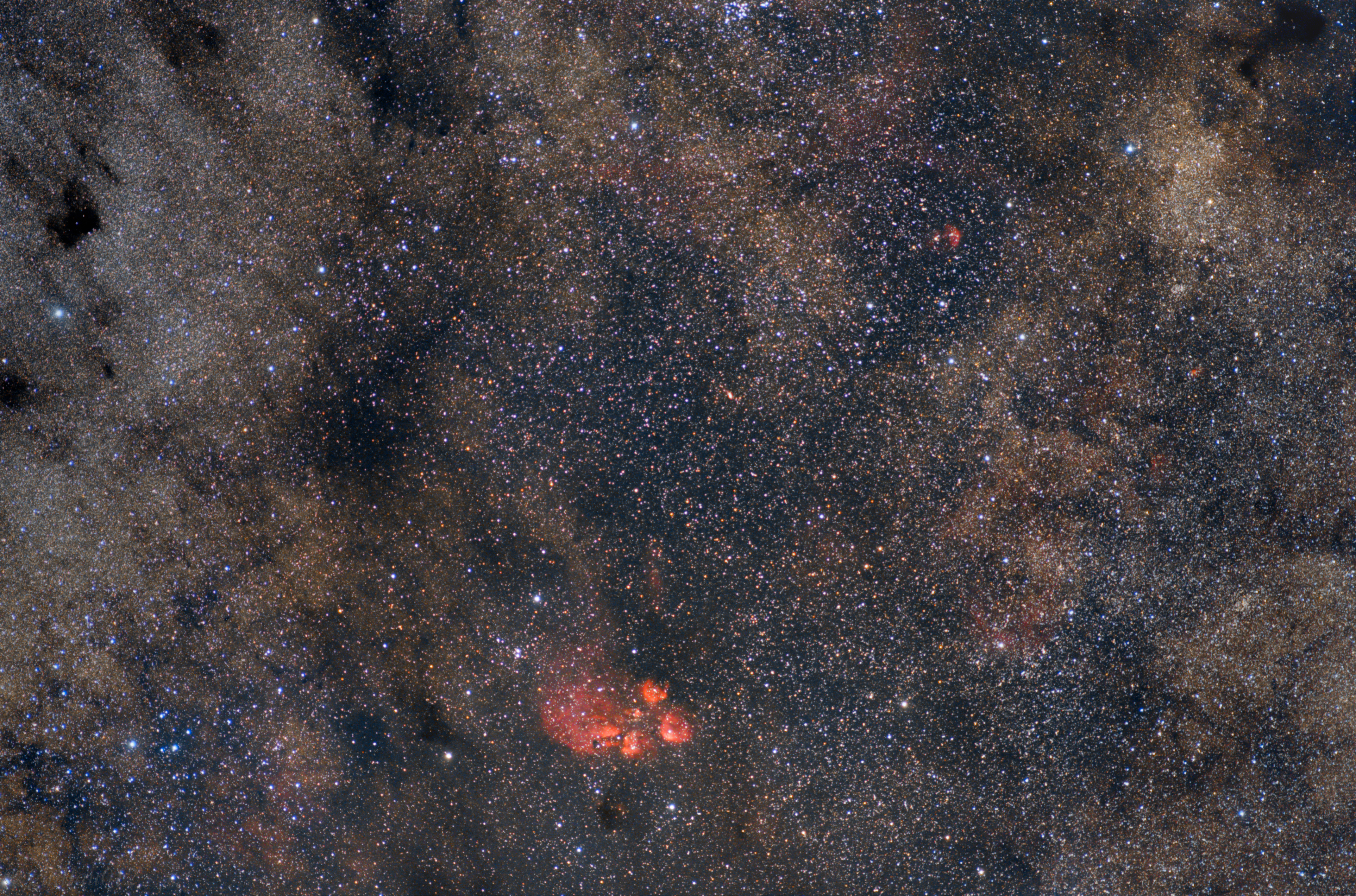

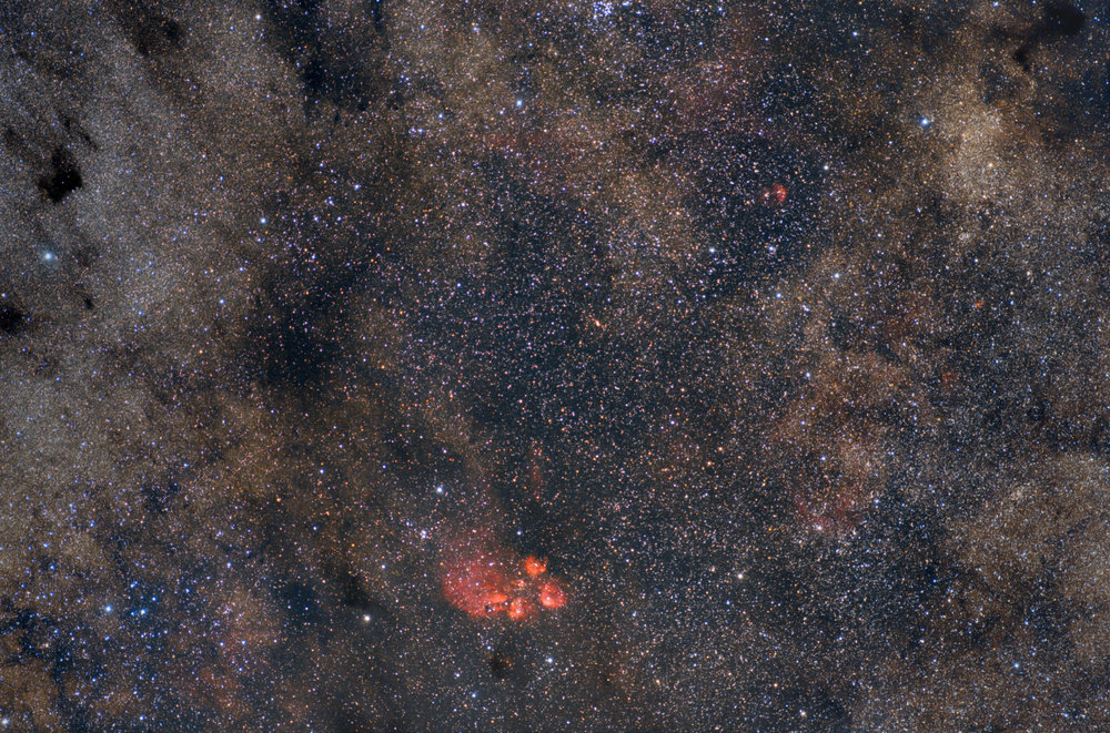

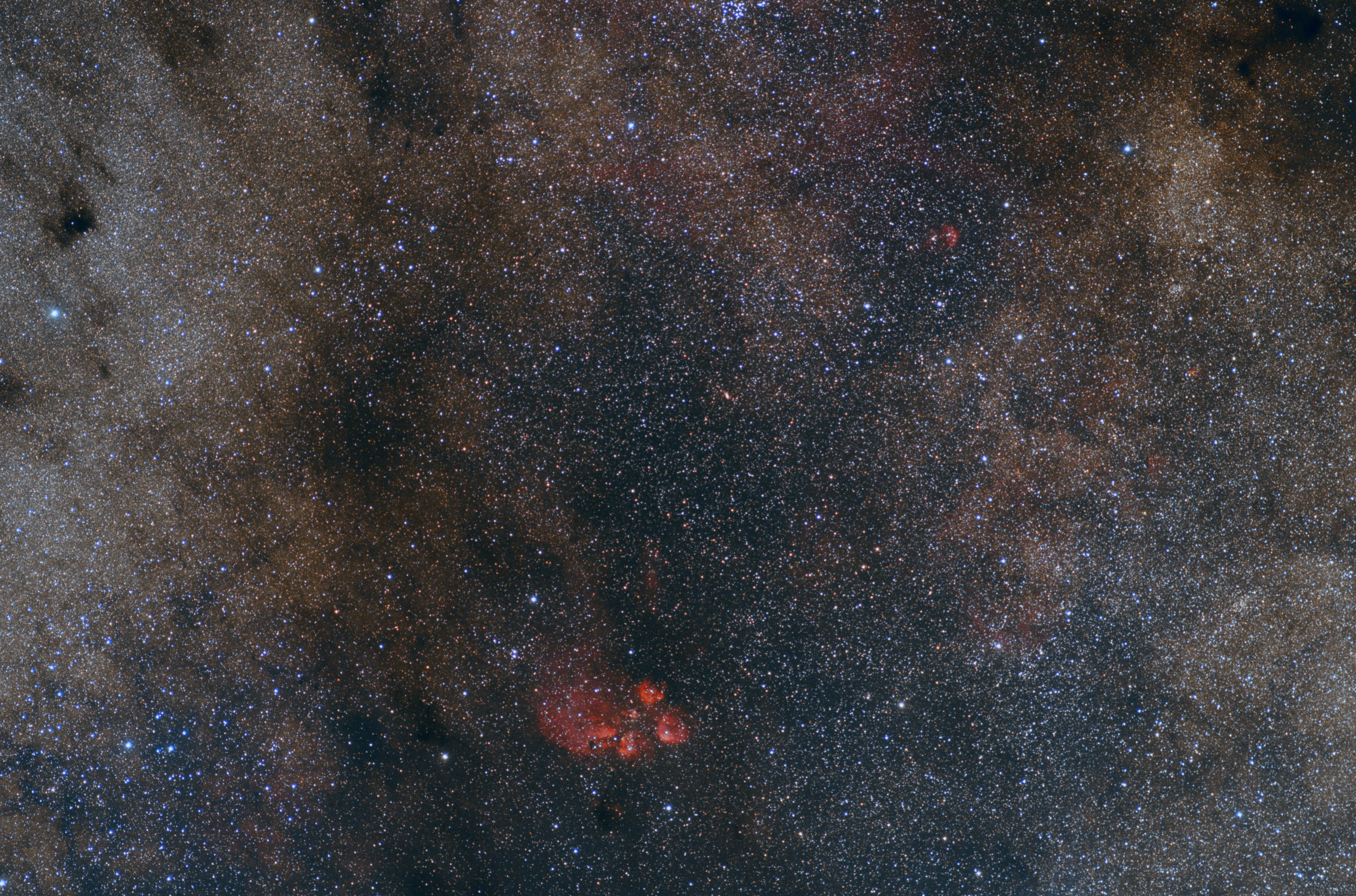

guillau012 Posté 8 juin 2018 Posté 8 juin 2018 Merci pour le script A7s J'ai tester sur une image de l'année dernière avec le script d'origine, dark, flat , bias et light sur une image que j'avais eu du mal a traiter avec DSS! (Canon 1000D nikon180mm) Voici le résultat La finesse des étoiles et bien meilleur avec SIRIL et le traitement plus simple, les finitions sont faite sur PS Alors laquelle et traiter avec SIRIL ? Je vais tester le script de l'a7s, Merci
