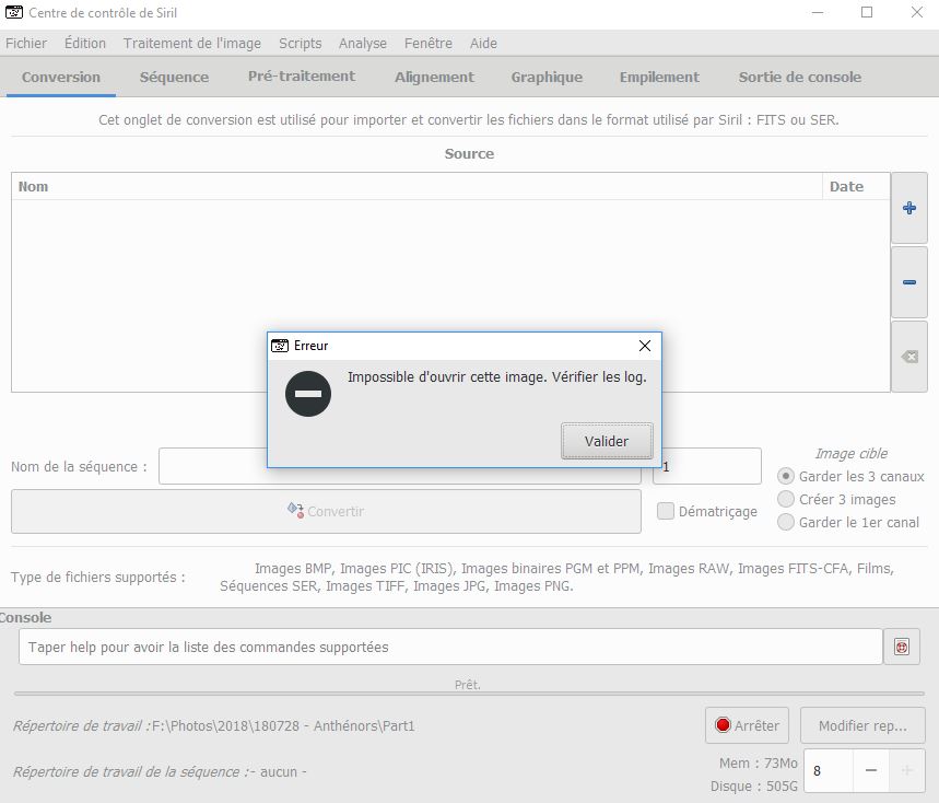

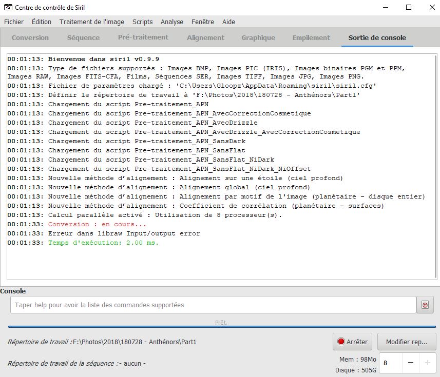

Stéphiou Posté 29 juillet 2018 Posté 29 juillet 2018 Bonsoir, Depuis que j'ai installé la version 0.9.9-1/64bits à partir de l'exécutable (Install_SiriL_0_9_9_64bits_EN-FR.exe) sous Win10, j'obtiens ce message d'erreur quand j'essaie de convertir en .FIT mes dernières images 00:01:13: Calcul parallèle activé : Utilisation de 8 processeur(s). 00:01:33: Conversion : en cours...00:01:33: Erreur dans libraw Input/output error 00:01:33: Temps d'exécution: 2.00 ms. Et si j'essaie d'ouvrir une de mes images, seules mes dernières images ne s'ouvrent pas, avec le message d'erreur : "Impossible d'ouvrir cette image. Vérifier les logs". Les images acquises auparavant s'ouvrent sans pb. Mon app photo est un Fuji X-T10. Les images ne sont pas corrompues car elles s'affichent en vignettes ds l'Explorateur et j'arrive à les ouvrir avec Silkypix et Luminar. J'ai installé cette version exécutable il y a qques semaines et c'est la 1ière fois que je l'utilise : il y a un clairement un lien. Ensuite j'ai tout supprimé et nettoyé (fichiers SIRIL + entrées regedit) pour repasser à la version 0.9.8, puis à la 0.9.9-1/64bits manuelle : le pb était tjrs présent. J'ai enfin ré-installé la version exécutable, sans changement. Et pour finir j'ai téléchargé LibRaw-0.19.0-Win64, mais je ne vois pas comment m'en servir avec SIRIL Je n'avais jamais eu ce message d'erreur auparavant (versions 0.9.8 et 0.9.9-1 installée en manuel). J'ai attaché des captures d'écran + une image RAW Fuji (.RAF). Si vous avez une solution je suis preneur ! Merci d'avance pour votre aide ! Stéphiou. DSCF0014.RAF
Stéphiou Posté 30 juillet 2018 Posté 30 juillet 2018 "Si vous aviez déjà installer une version 0.9.9, alors cela peut occasionner quelques conflits." OK...
lock042 Posté 30 juillet 2018 Auteur Posté 30 juillet 2018 C'était loin d'être une question en bois. Le problème des accents est un truc récurent avec siril sous Windows.
