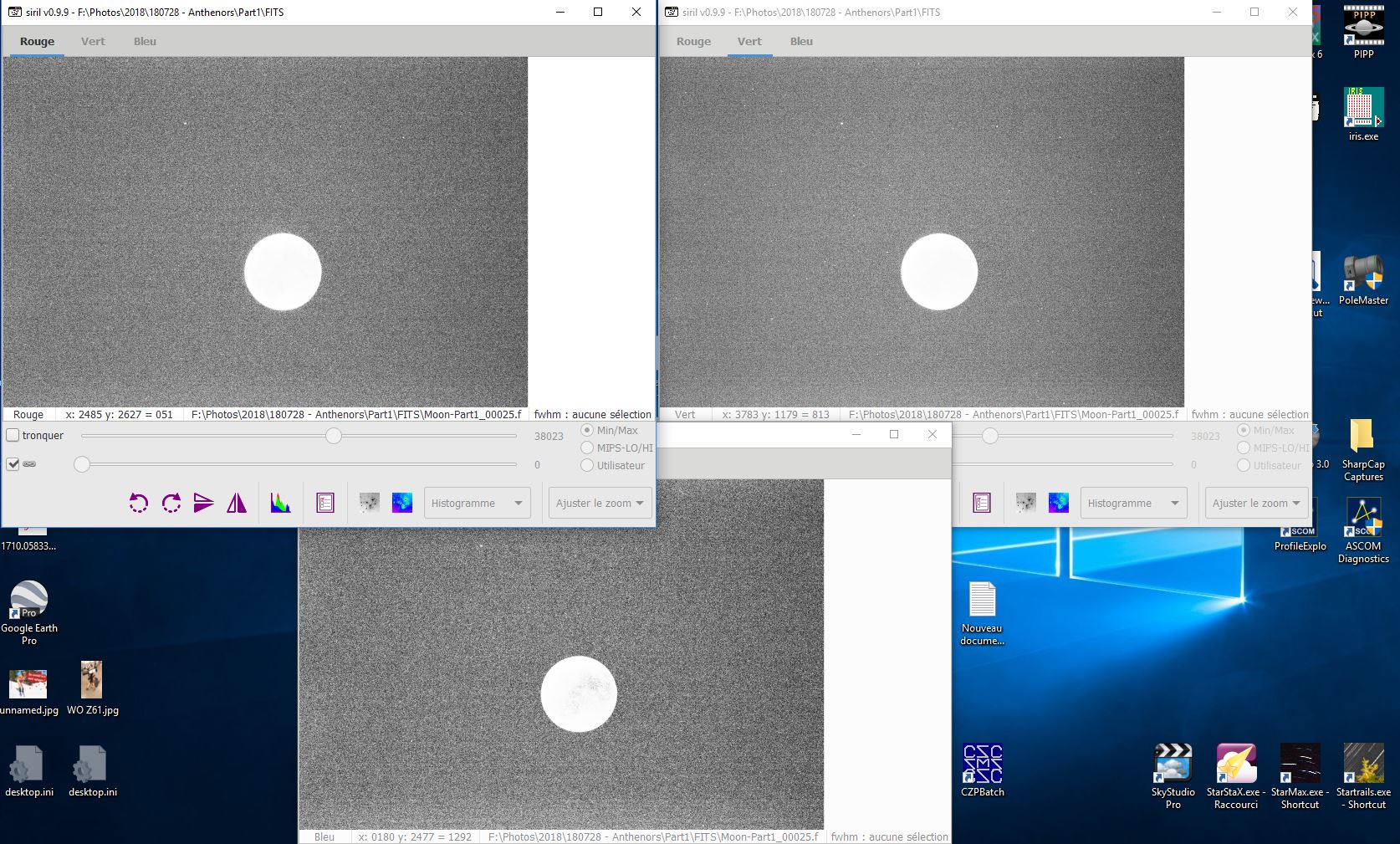

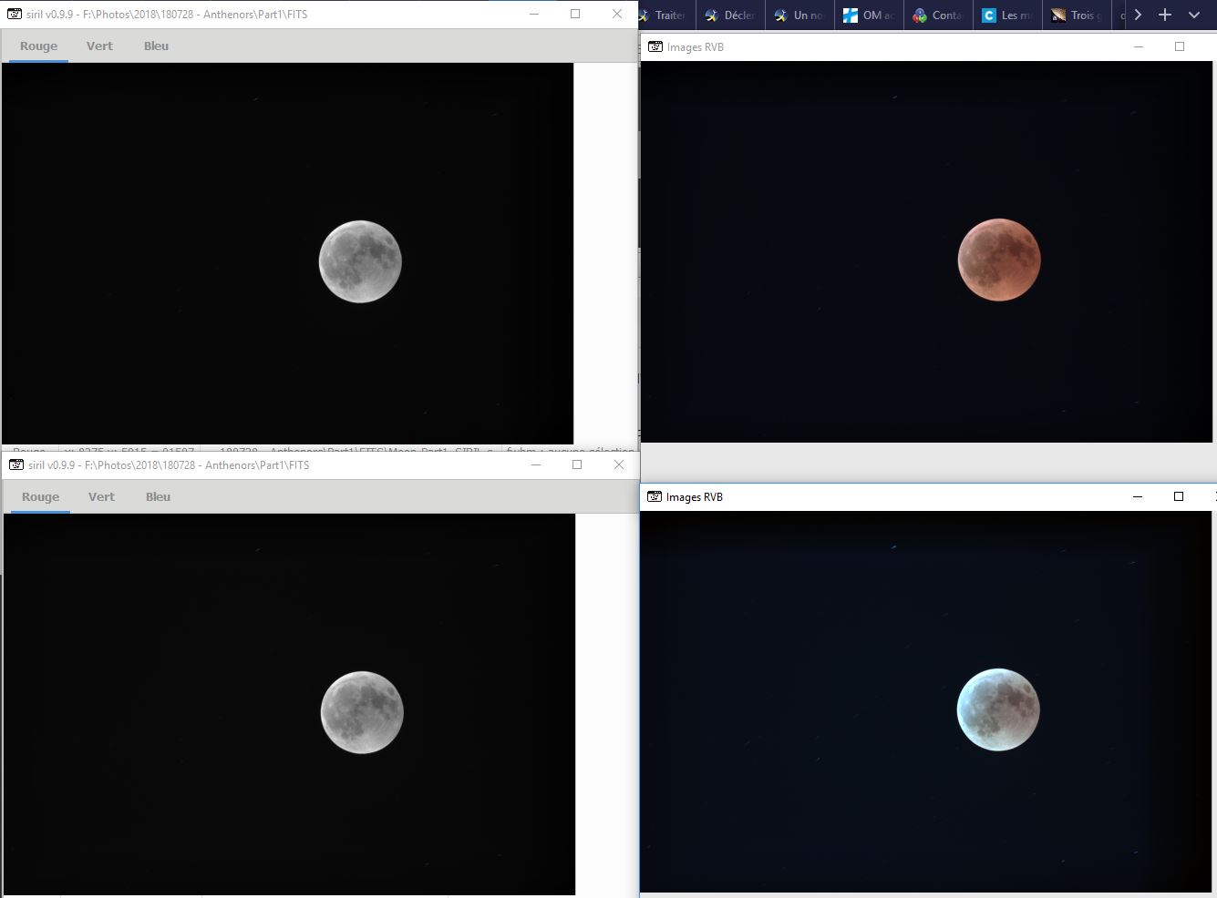

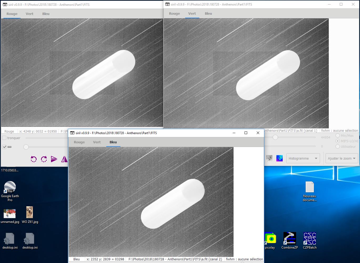

Stéphiou Posté 6 août 2018 Posté 6 août 2018 Il y a 14 heures, lock042 a dit : Ah ? Ca te faisait quoi ? J'obtenais un empilement sans trainée...mais OK, j'ai trouvé...si vous avez un "wall of fame" des erreurs d'interface (humaines), on pourrait rajouter celle-là aussi ds la liste : j'ai empilé en PIXEL MAX des images alignées ! Bon...après empilement en PIXEL MAX, j'obtiens ce rectangle au milieu de l'image empilée pour chaque canal ROUGE et VERT en visu histogramme, mais rien en BLEU : une explication ? un effet d'optique/diffraction ou autre ? (j'ai un adaptateur Nikkor/Fuji entre mon téléobj N et mon hybride F) Concernant l'étalonnage en couleur, j'obtiens une image bleue après étalonnage alors que je m'attends à une image plus rouge (les étoiles étant initialement trop bleues) : je fais la neutralisation du FdC ds une zone sans étoiles et la plus sombre possible, et l'étalonnage couleurs incluant la Lune entière ou même à l'intérieur de la Lune. On voit la présence de brume aussi. Un conseil ? Obligé de passer en balance des blancs manuelle ? Merci d'avance, Stéphiou.
lock042 Posté 7 août 2018 Auteur Posté 7 août 2018 Il y a 7 heures, Stéphiou a dit : Bon...après empilement en PIXEL MAX, j'obtiens ce rectangle au milieu de l'image empilée pour chaque canal ROUGE et VERT en visu histogramme, mais rien en BLEU : une explication ? Ah ben non, pas du tout. Très étrange. Comme le pixel max prend la valeur max des pixels, regarde si ce carré n’apparaît pas sur une seule des images. Il y a 7 heures, Stéphiou a dit : Obligé de passer en balance des blancs manuelle ? Je pense que oui. L'outil d'étalonnage des couleurs n'est pas vraiment prévu pour la Lune. Il marche bien pour le planétaire quand on a une référence de blanc valide. Ici ce n'est pas trop le cas malheureusement :(.
Stéphiou Posté 7 août 2018 Posté 7 août 2018 OK, merci pour ton retour, c'est normal avec la brume et la Lune rouge. Pour l'empilement PIXEL MAX je confirme, difficile à voir mais en regardant de plus près avec la bonne inclinaison on distingue que le rectangle fait partie du capteur de l'app photo, comme sur l'image empilée ! Par contre il n'apparait sur aucune image individuelle en visu HISTO, et n'apparait pas non plus après un empilement SOMME. Il est visible uniquement après cet empilement PIXEL MAX + en visus HISTO, ASINH et AUTOAJUST + en canaux ROUGE et VERT ! Si vous comprenez qque chose, ou si vous obtenez un résultat ds ce style avec vos apps photo, ça m'intéresse de savoir ! Ça ne pourrait pas venir de la conversion .RAF --> . FIT ? Rien à voir ? Conditions : empilement PIXEL MAX d'une centaine de photos prises en ISO3200/1s au téléobj 400mm @ F4. 1

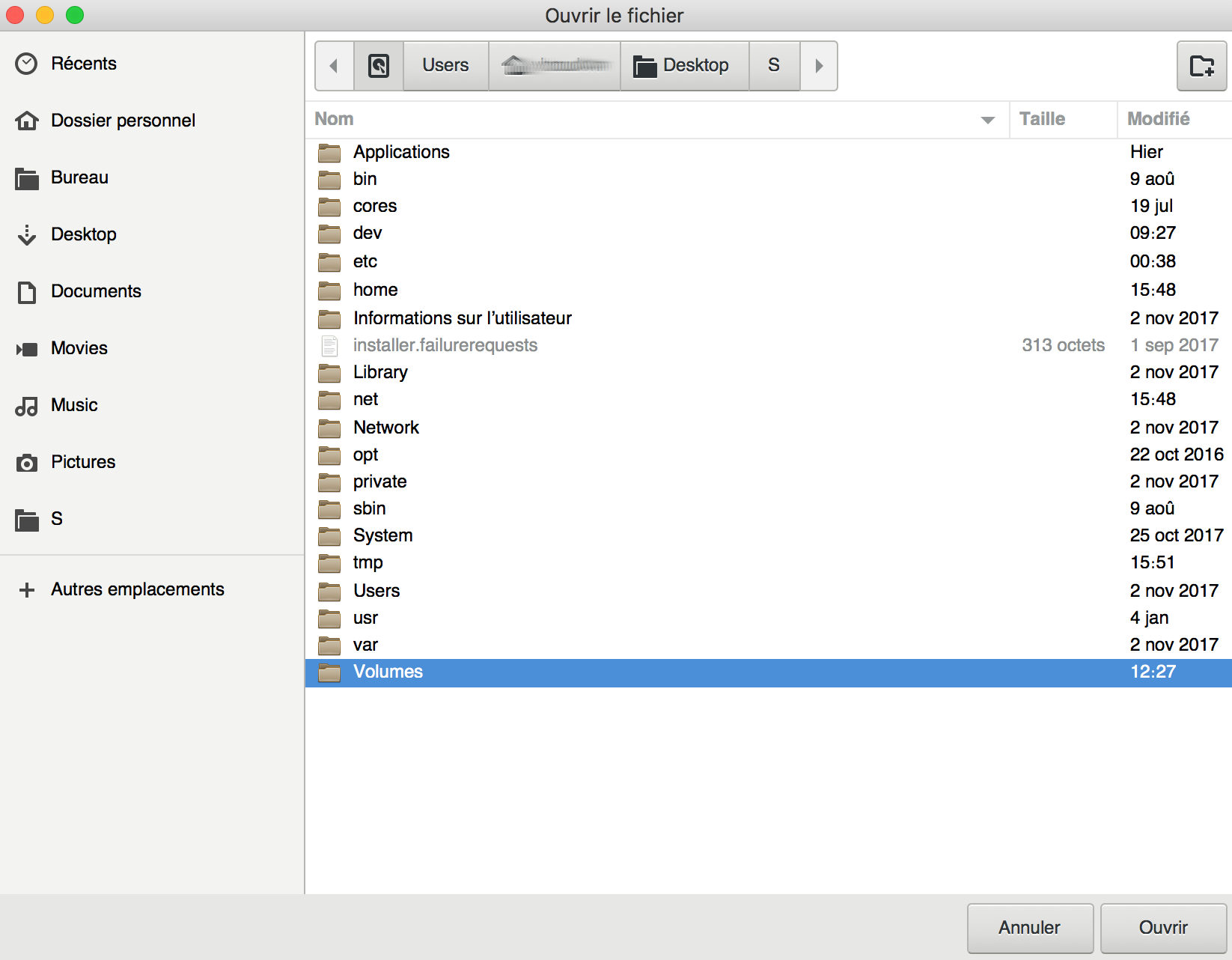

michelsonia Posté 18 août 2018 Posté 18 août 2018 (modifié) Bonjour, Je viens d'installer SIRIL sur mon i Mac.( OS X) et de m'inscrire au cours. Installation très simple. Bravo !! Mais : pour la première séquence (convertir ) il faut charger les fichiers flats, lights, etc .. qui sont sur un disque dur externe et SIRIL ne le voit pas !! Comment faire ? idem pour le répertoire de travail, SIRIL ne voit pas mon ssd externe ..... Faut il que tout soit sur le disque dur interne ? Merci pour vos conseils ? Modifié 18 août 2018 par michelsonia
lock042 Posté 18 août 2018 Auteur Posté 18 août 2018 (modifié) Tout d'abord il faut savoir que traiter des images qui se situent sur un disque externe sera moins rapide. Beaucoup moins rapide. Ensuite il est possible d’accéder a tes images en allant dans : Autres Emplacements -> Ordinateur -> Volumes Modifié 18 août 2018 par lock042
