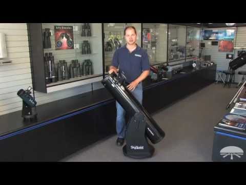

- dobson 200/1200 mm (Orion XT 8 Classic : https://fr.telescope.com/Telescopes/Telescopes-Dobson/Telescopes-Dobson-avec-livraison-gratuite/Telescope-Dobson-Orion-SkyQuest-XT8-Classic-/pc/1046/c/1056/sc/1091/p/109614.uts?refineByCategoryId=1091). Prix de vente 340 €.
Related image
Déplaçable en 2 parties (télescope et monture), poids total de  18,6 kg (télescope : 9,2kg / monture azimutale : 9,4 kg) prix de vente qui laisse une marge pour acheter quelques accessoires. Instrument correspondant à certains de tes souhaits (pas de photo, pas de goto),utilisable en planétaire et ciel profond avec un diamètre déjà suffisant pour observer de nombreux objets.
- lunette 102/1000 mm sur monture équatoriale EQ 3-2 (SkyWatcher evostar 102/1000/ équatoriale EQ 3-2 : https://www.teleskop-express.de/shop/product_info.php/info/p2683_Skywatcher-Evostar-102-on-EQ3---Refractor-telescope-102-1000mm.html. Prix de vente 455 €.
Transportable en plusieurs éléments (lunette, monture, trépied et contrepoids), poids total 14,8 kg (lunette : 3,5 kg / monture équatoriale ; 6 kg / trépied : 3,8 kg / 2 contrepoids de 3,5 et 1,5 kg). Demande,avant utilisation, une mise en station (simple en visuel). Suivi manuel à l'aide de 2 molettes (motorisation 1 ou 2 axes en option).
