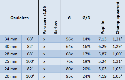

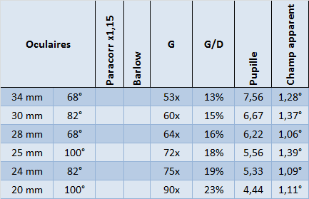

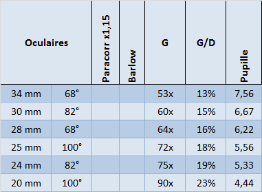

le must un 20 mm 100°
Attention à la coma !
sans paracorr
avec paracorr ES (1,06x)
ERREUR, je n'arrive pas à supprimer le tableau ci dessous
