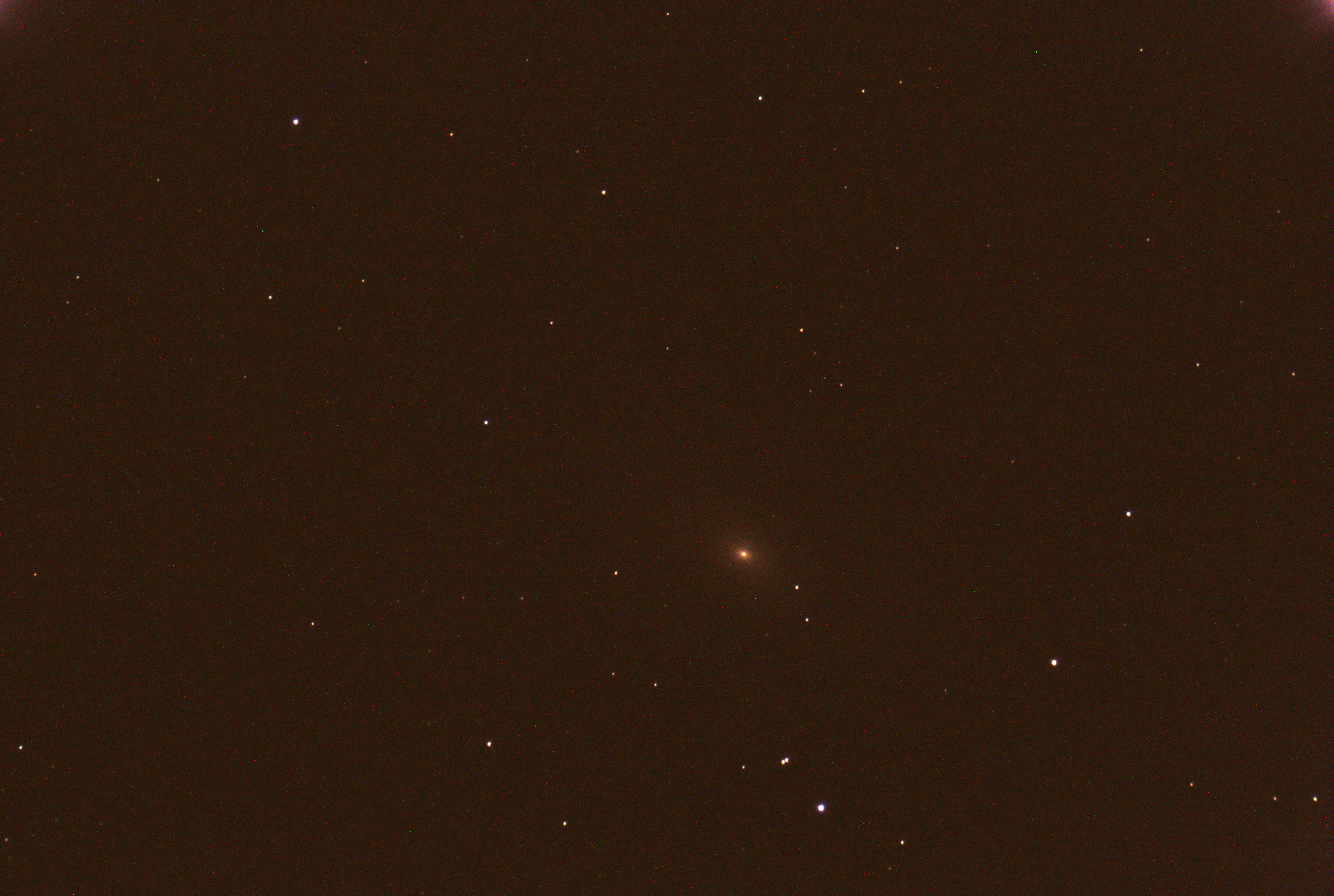

Je continue mes tests photographiques quand le temps me le permet.
Je rencontre un soucis pour faire disparaitre l'ampglow sur mes photos stackées.
J'ai essayé avec DSS et siril, toujours le meme soucis.
Le materiel est une ZWO178c
j'ai mes lights (100 poses de 20 secondes gain 350) dont voici une exemplaire

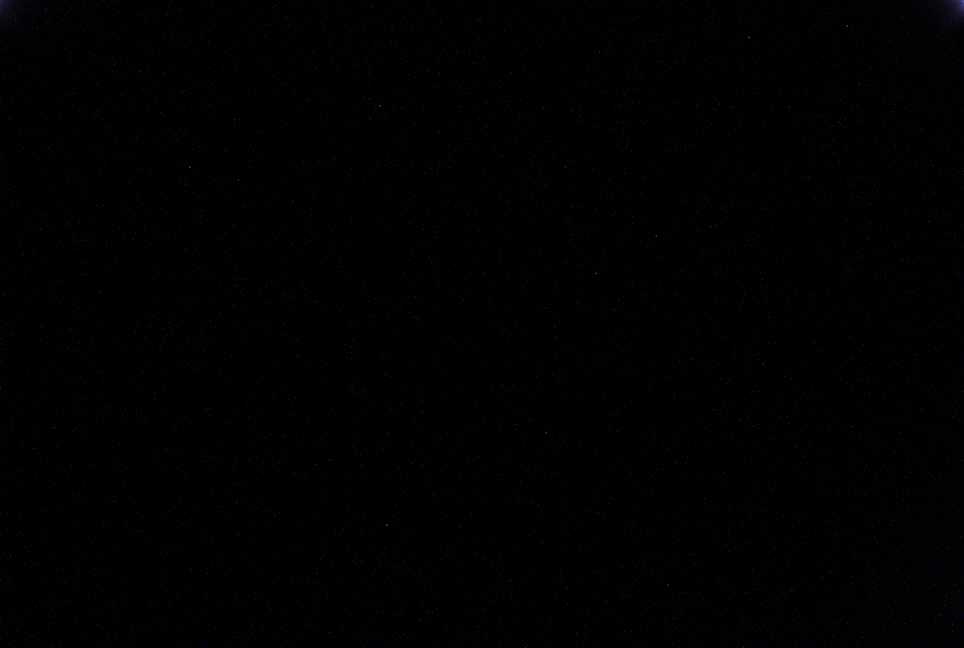

Mes darks, meme gain, meme temps de pose, dont voici un exemplairedark.thumb.png.0d72d74743662c7d148d7644db54d132.png

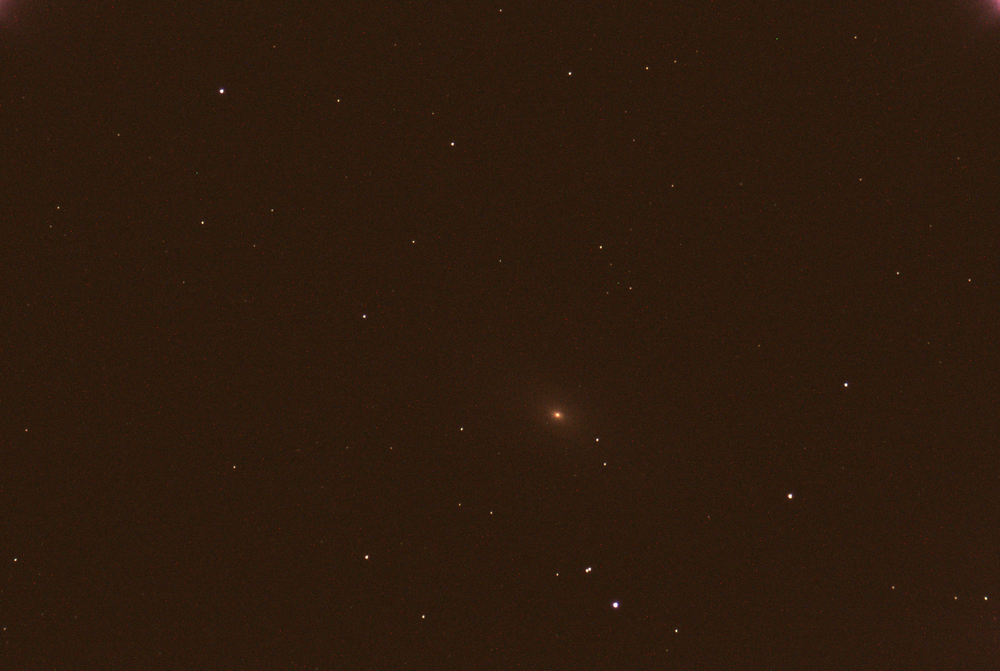

et mes offsets (25 utilisé), je n'en mets pas car hormis un ou 2 pixel vert ou rouge, rien de special

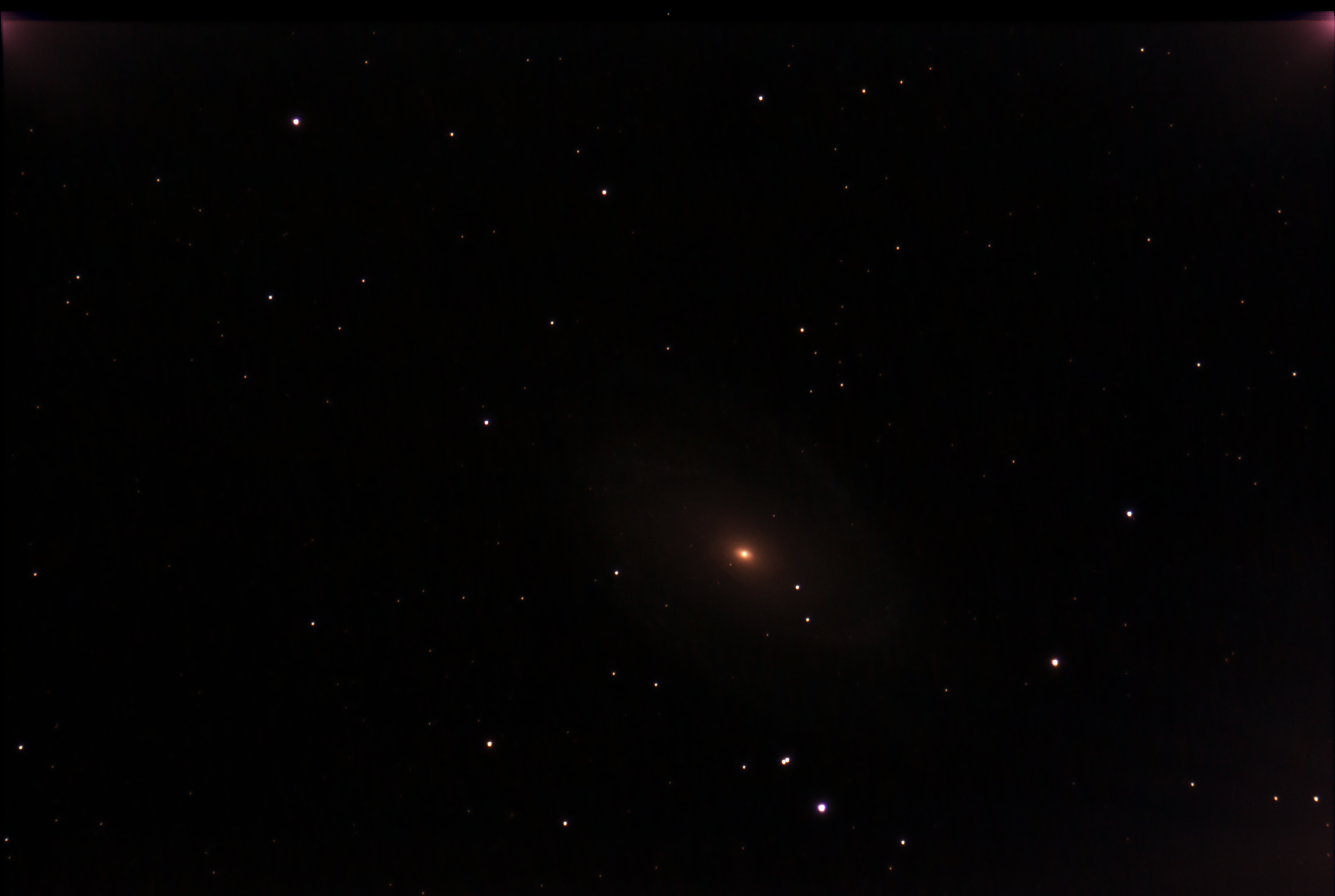

Donc pour récapituler, j'ai utilise 100 light, 25 dark et offset et voici le résultat (traité dans gimp)
comme vous pouvez le constater, l'ampglow n'est pas supprimé (on dirait meme qu'il est amplifié et j'en ai meme qui apparait en bas a droite)
la bande noire en haut doit etre due a l'empilement ?
J'ai essayé avec plus de dark et d'offset, meme soucis (100 de chaque)
Que fais-je mal ou ne fais-je pas ?
Je suis "elativement " satisfait du résultat néanmoins en rapport au temps de pose et au fait que je suis en ville
J'ai aussi rencontré des soucis lors de mes tests ou j'ai retrouvé mon image inversée avec l'ampglow en bas (mirroir horizontal), il me semble avec siril
J'ai aussi un dernière question, lorsque j'ouvre mes fits avec Gimp, celui ci m'ouvre 3 images, j'imagine que ce sont les canaux rgb ?
Merci d'avance pour votre aide

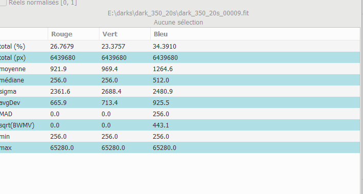

2 tu peux montrer les stats d'un dark et d'un offset?
Ça m'échappe un peu, mais ça ne fait pas comme moi :
La moyenne est plus élevée  sur les darks que sur les offsets, et c'est bien...
Mais tous les minimas à 256 c'est vachement suspect.
Quelles valeurs de gain et offset as-tu mis ?
A tous les coups c'est le truc du clipping
350 C'est  beaucoup !
Tu ne satures pas ?
Et 1/3s pour les offset aussi...
Quelle réglage pour l'offset ?

Les offsets doivent être fait avec le temps le plus court possible permis par la caméra (ou l'APN) un point c'est tout !
Des offsets d'1/3 de seconde, c'est une aberration ! Avec mon 1100D je fait des offsets de 1/4000 s.
Le bût des offsets est d'éliminer le bruit électronique pas le bruit thermique (ça c'est les darks).

bon il n'yu a rien a faire, j'ai essayé sans les offsets ( pas eu le temps de les refaire pour le moment), toujours de l'ampglow et du gradient en bas a droite. je n'y comprends rien
