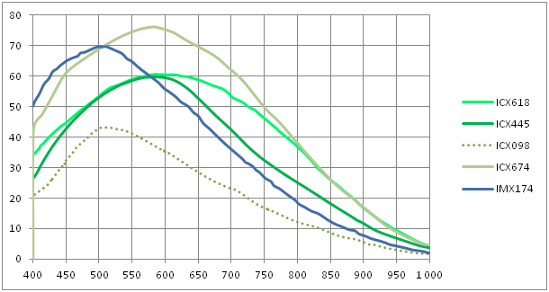

Concernant le rendement quantique, l'icx618 monte à 60% "seulement" comme on peut voir là :
Avec l'imx290 mono on est au dessus des 80%. ça fait un facteur multiplicatif de 1.33 par rapport à l'icx618 et de 1.14 par rapport à l'imx174, pas du tout négligeable parce que ça augmente le flux d'autant...

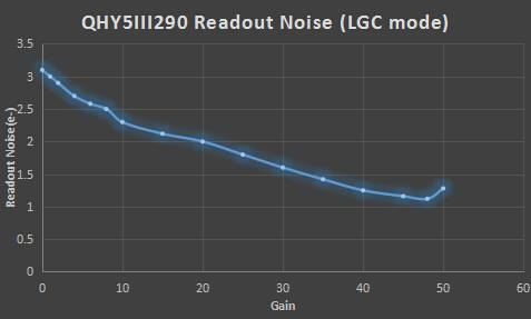

Par contre je viens de me rendre compte de quelque chose : l'imx290 n'a pas un bruit de lecture aussi faible en mode 8 bits, c'est le mode 12 bits qu'il faut utiliser pour ça. Et le problème du mode 12 bits c'est la cadence d'image bien moins élevée.
Après ça reste honorable : de l'ordre de 1.2e- au minimum face aux 0.9e- de l'autre mode.
LGC mode ( ici ) c'est mode 8 bits, HGC mode c'est 12 bits.
Mais même à ce stade, je me demande si ça influe tant que ça si c'est pour ne pas dépasser les 100fps ou même 200fps ensuite...
