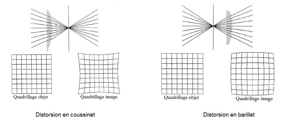

En courbure ET en distorsion ? Je croyais qu'on avait inévitablement l'un ou l'autre ou un mix des deux (à moins qu'il n'ai pas de distorsion et que la courbure compense celle de l'instrument, comme les XW courtes focales sur les lunettes)
Courbure de champ : c'est flou sur les bords, mais on peut le rendre net en (dé-)réglant la mise au point (évidemment, ça devient alors flou au centre). Autrement dit, ça peut être net partout dans le champ, mais pas en même temps.
Distorsion (je me répète...) : c'est déformé, mais c'est net. Il y a deux types de correction habituellement désirables :
  • En photographie et en observation terrestre, n'importe quelle ligne droite dans la réalité doit donner une ligne droite sur l'image. C'est ce que l'on appelle l'orthoscopie.
  • En astronomie, avec des oculaires à grand champ, l'orthoscopie est peu intéressante , car il y a peu de lignes droites apparentes dans le ciel. On préfère respecter les angles et les formes, c'est à dire qu'une planète doit rester ronde au bord du champ au lieu de s'aplatir en ellipse.
Les deux types sont incompatibles, parce qu'il est impossible d'aplatir une sphère (problème bien connu des cartographes).
On est d'accord (hormis sur la distorsion, ton commentaire n'est pas clair : s'il y a distorsion la planète sera déformée sur les bords. L'effet saute aux yeux quand on se ballade sur la lune) mais ça ne répond pas à la question de savoir comment le nikon 10 ne pourrait avoir ni l'une ni l'autre de ces aberrations.
Tout ce qu'il y a à ajouter, c'est que les deux aberrations sont indépendantes. On peut corriger l'une, l'autre, les deux ou aucune.
Mais pour la distorsion, il n'y a pas de "vraie" correction : on peut seulement choisir quel type de déformation on tolère, ou quel type on ne tolère pas. Ce sont ces deux types que j'ai décrits. Une remarque au passage : plus le champ apparent est grand, plus l'incompatibilité entre les deux types de correction est grande. Pour 72°, en tout cas, c'est flagrant. Pour les fameux oculaires "orthoscopiques" (type Abbe), avec 40-45°, c'est beaucoup moins apparent.

la distorsion de grossissement angulaire (astro) et la distorsion rectilinéaire (terreste)
Tu traduits littéralement de l'anglais ? Je suis pas sûr de tout suivre sur ces notions qui me semblaient pourtant évidentes :
- par "distorsion de grossissement angulaire", parles tu bien de la courbure de champ ? C'est à dire l'impossibilité d'avoir une convergence de la lumière parfaite sur tout le champ car cette convergence ne se fait pas dans le même plan ? (sauf si usage de correcteurs bien sûr, d'ailleurs l'œil sait corriger en partie).
 Résultat de recherche d'images pour "courbure de champ"
- par "distorsion rectilinéaire", parles tu bien de ce qu'on nomme habituellement juste "distorsion de champ" ? Elle peut être en en coussinets ou en barillet, et s'il n'y a pas de telles distorsions on peut parler d'orthoscopie ? (si quadrillage image = quadrillage objet)
Résultat de recherche d'images pour "distorsion en croissant"
Si c'est bien ça dans ce cas on est d'accord : on aura toujours l'une ou l'autre des aberrations. Ou plus surement un mix des deux (point de départ de la discut du jour).
