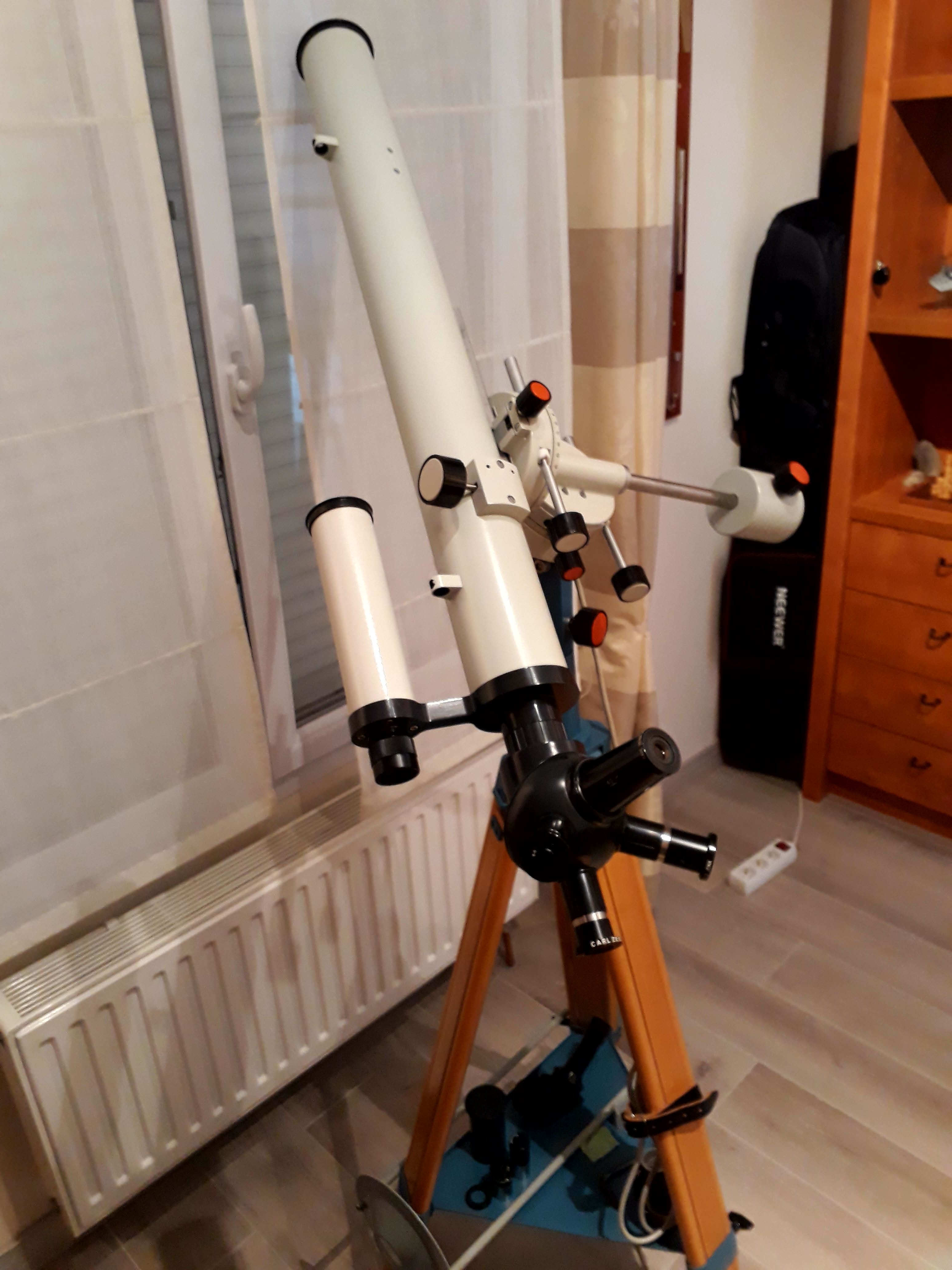

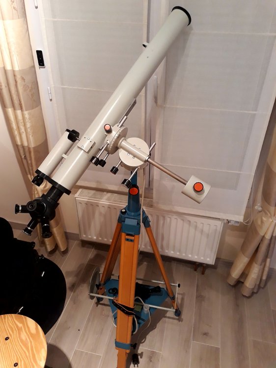

Fredjel Posté 9 juin 2018 Posté 9 juin 2018 (modifié) Bonjour, Un grand classique : la Telemator Zeiss. Un doublet achromatique de 63/840 mais qui marche terriblement bien. L'exemplaire présenté est en très bon état et est parfaitement fonctionnel avec pas mal d'accessoires d'origine : - tourelle, - RC, - écran de projection solaire, - tube allonge, - filtre, Et des oculaires Zeiss ortho et huygens. Modifié 9 juin 2018 par Fredjel 5
Great gig in the sky Posté 9 juin 2018 Posté 9 juin 2018 Je me demandais pourquoi personne ne l'avait encore présentée, c'est quand même l'instrument vintage par excellence. Qu'est-ce qu'elle est belle ! Et en plus performante.... Heureux possesseur tu es .
Fredjel Posté 9 juin 2018 Auteur Posté 9 juin 2018 Oui, je suis bien étonné d'être le premier. Quand je lis qu'on ne voit pas grand chose dans une lunette de 60 mm, j'invite toujours à regarder dans cette Telemator. Le diamètre ne fait pas tout s'il n'est pas associé associé à une optique et une mécanique de qualité. Sur les Telemator/Telementor, nous avons les deux. 1
Great gig in the sky Posté 9 juin 2018 Posté 9 juin 2018 Le 09/06/2018 à 07:07, Fredjel a dit : Oui, je suis bien étonné d'être le premier. Voir davantage Cela aurait été un grand plaisir de la présenter si j'en avais eu une !
staffy Posté 9 juin 2018 Posté 9 juin 2018 L'archétype de la "petite" lunette qui a tout d'une grande. Très bel exemplaire d'une grande dame qui trouve tout naturellement sa place dans ce "club".
sifoto Posté 9 juin 2018 Posté 9 juin 2018 La reine des 60mm !!! Superbe lunette, tu as de la chance d'avoir un si bel instrument
Invité ouki Posté 13 juin 2018 Posté 13 juin 2018 Alors je viens de bien la regarder en détail. c'est une tuerie ce truc alors la tourelle ........ wahouuuu donc c'est un grand classique?
Fredjel Posté 13 juin 2018 Auteur Posté 13 juin 2018 (modifié) Un grand classique dans le sens où il a été produit à de nombreux exemplaires (surtout la Telementor moins la Telemator). Mais plus compliqué de la trouver en bon état avec beaucoup d'accessoires. D'ailleurs, si quelqu'un a un filtre solaire Zeiss SFO 63... Modifié 13 juin 2018 par Fredjel
Jorris Posté 13 juin 2018 Posté 13 juin 2018 Design particulièrement réussis, toutes ces lignes s'accorde parfaitement. J'imagine que l'optique est toute aussi particulière

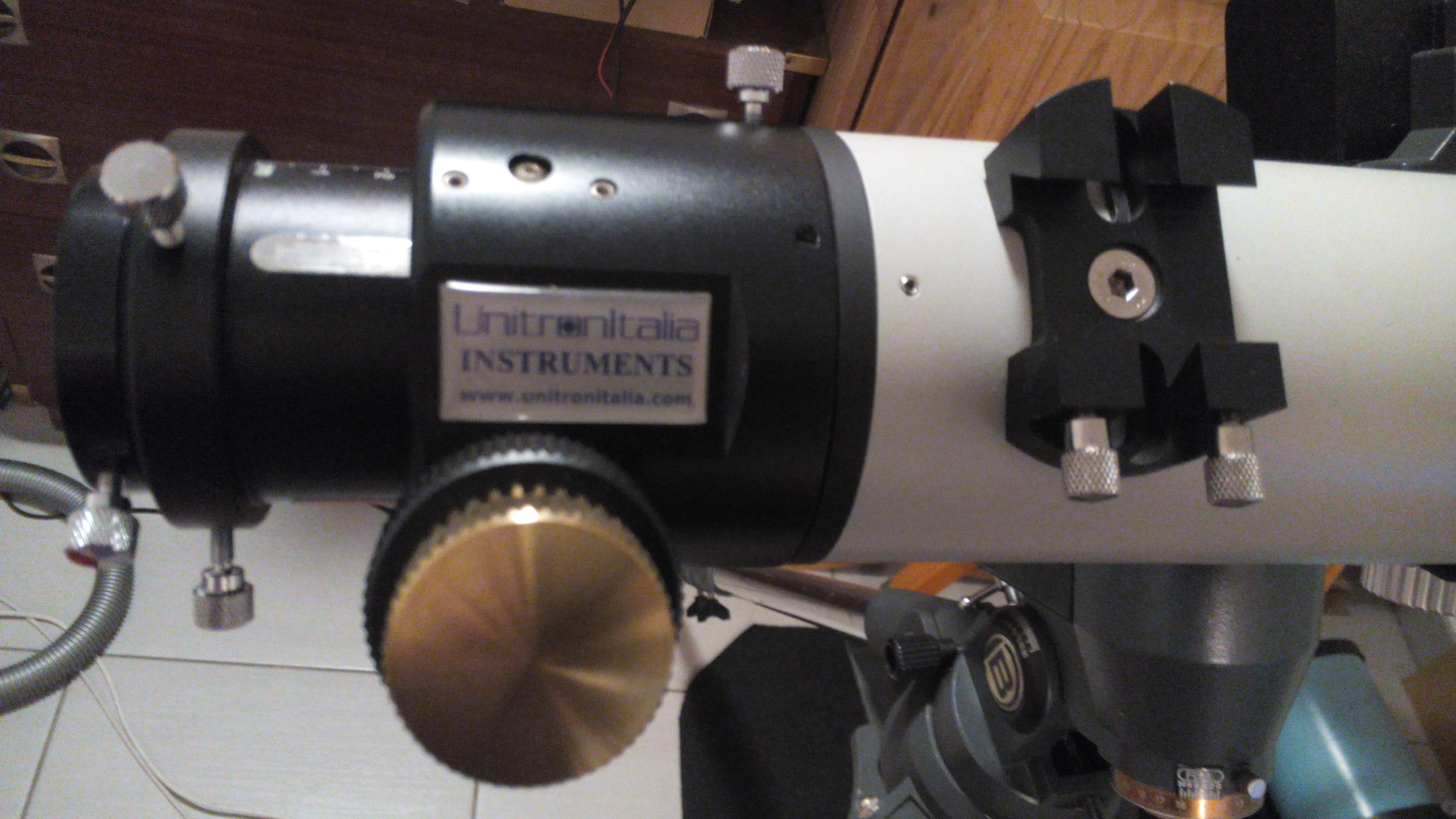

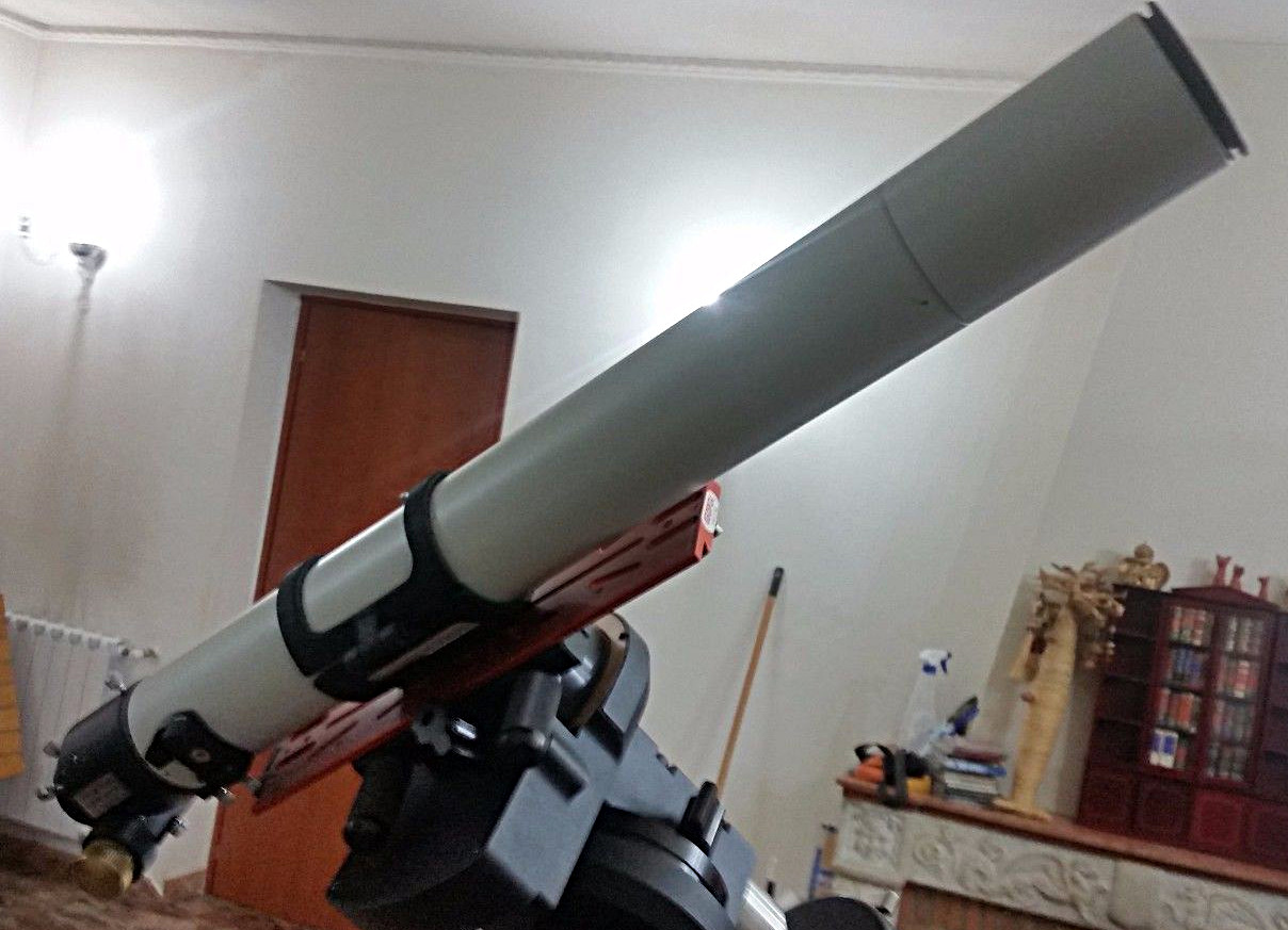

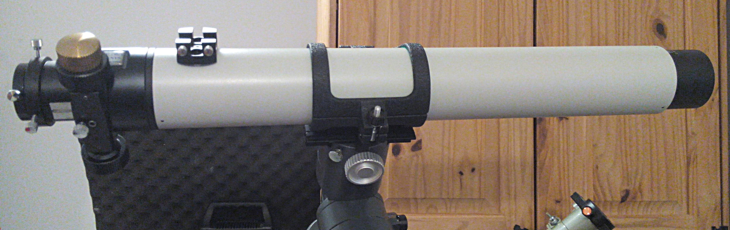

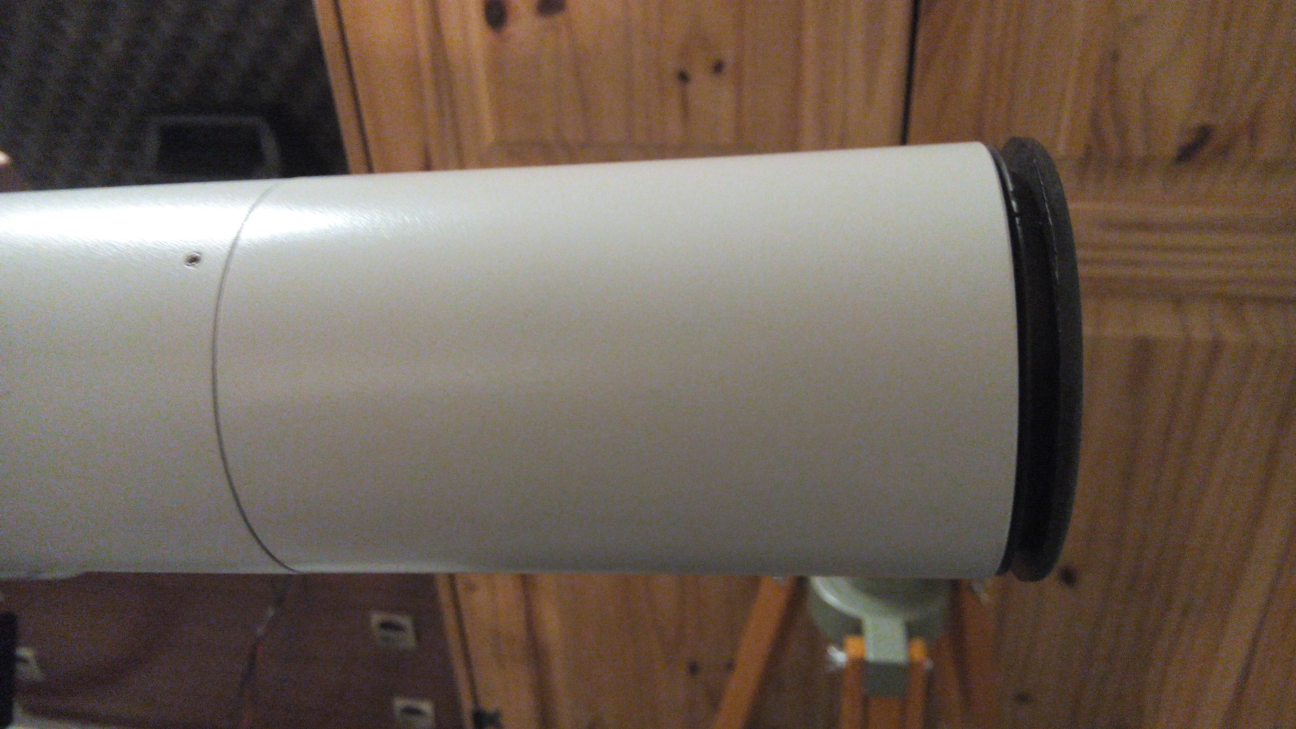

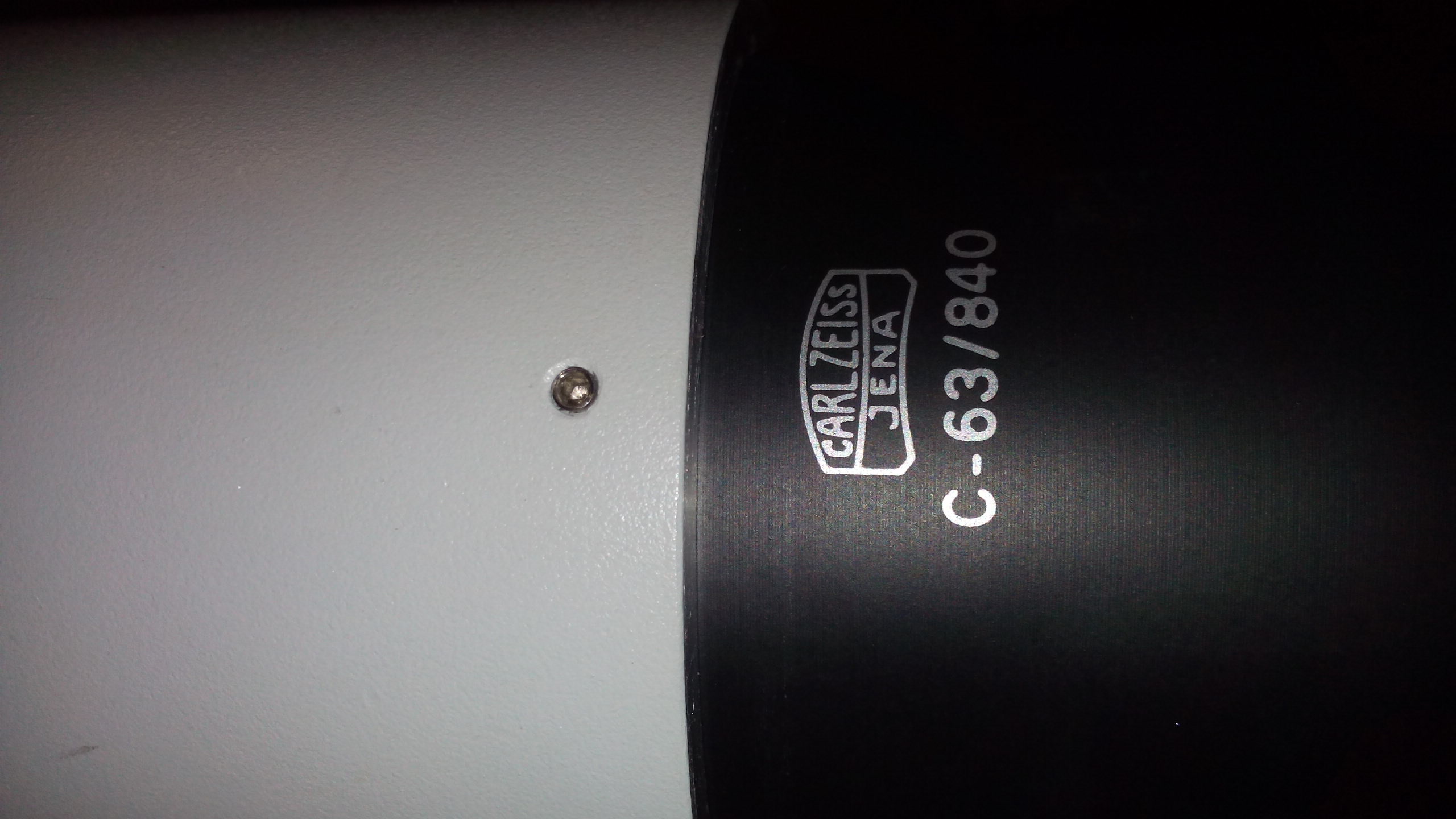

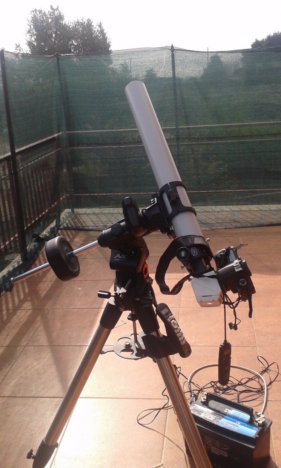

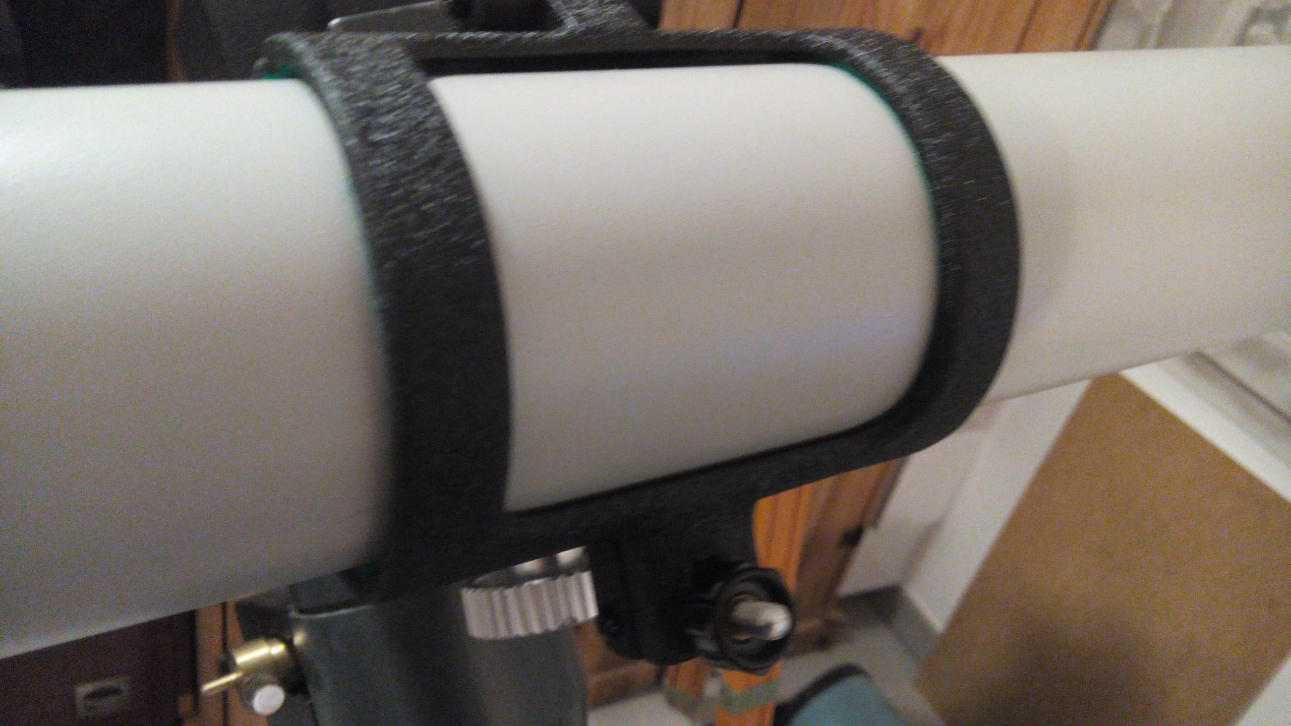

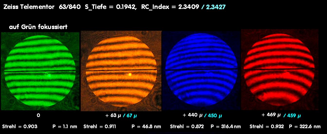

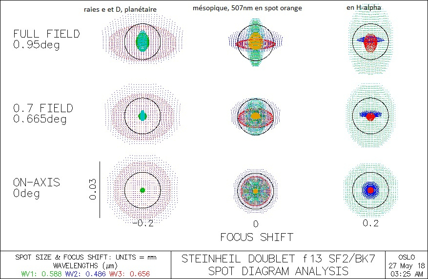

lyl Posté 22 juillet 2018 Posté 22 juillet 2018 Je vous prie de m'excuser par avance, ce n'est pas le modèle original. C'est une TeleBaTron : objectif C63-840 (la version scolaire), tube Unitron lourd comme le diable (4mm épais), focuser SteelTrack Baader. Je ne remercierai jamais assez Alessandro Gabrielli, un passionné qui a fait tout ce boulot autour de cette trouvaille de grenier. J'ai encore un peu de taf dessus, les 3 vis de fixation aux extrémités ne sont pas assez nombreuses à mon goût et ne font pas la collimation. Les deux premières photos sont chez lui. Côté technique : ça fait un moment que j'entends toute sorte de choses sur cet archétype Zeiss avant qu'ils n'arrêtent. La curiosité l'a emporté. Je l'ai testé et je ne m'en lasse pas. Pour un simple objectif collé, j'hallucine à chaque sortie. Je l'ai disséquée, étudier analysée et c'est une satisfaction intellectuelle qui touche à la magie. Mesurée, recherchée..., reconstituée d'après mesure http://astro-foren.com/index.php/de/10-beitraege/02-ed-optiken-halb-apos-und-frauenhofer-systeme/586-b066-zeiss-c-objektiv-telementor-verkittet-bk7-sf2-polystrehl-diskussion-mit-gerd Ne pas faire attention à la mesure des strehls sur l'interférométrie : c'est faux car d'évidence l'objectif est tilté... Cet objectif est un modèle du réfracteur conforme au critère de Conrady. Conforme également aux nouvelles découvertes sur la vision humaine. Le chromatisme est quasi-invisible en visuel (... moi je le vois, sensibilité personnelle dans le bleu, je fais de la photophobie à cause de ça) mais visible par photo au smartphone qui est plus sensible que l'oeil à cette fréquence (photo faite à main levé pour l'occasion, ne faites pas attention aux détails, c'est fait à l'arrache) 1

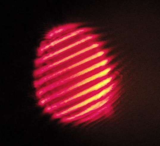

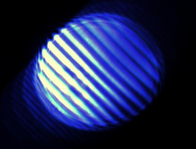

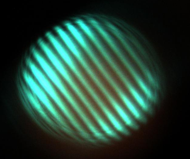

lyl Posté 29 juillet 2018 Posté 29 juillet 2018 (modifié) J'en profite pour montrer mes images de Ronchi (simple passe). Les 3 dernières (450, 505 et 570) sont faites en projection oculaire derrière le ronchi : ASI185MC + Orion Sirius plössl 20mm Il me faut un peu le coup de main... c'est souvent sur-exposé. Celle de gauche rouge 635nm est prise au smartphone. Note : outillage LED calibrée FWHM de 10 à 20nm ThorLabs. Des ronchis simples passe de ce type : impossible de dire vu que tous dépassent lambda/10... soit strehl individuel de chaque couleur > .97 Note : c'est pas un interféromètre type Bath avec des filtres : là c'est à chaque focus individuel, certaines aberrations n'apparaissent pas ---------------------------- On vient de me signaler qu'il faut plutôt faire 2 ou 4 lignes pour que ce soit sensible. C'était idem en visuel avec 4 lignes, très droit. La sensibilité est de l'odre de lambda sur 5 à f/D=10 en procédant ainsi. Modifié 29 juillet 2018 par lyl test moins précis que recherché

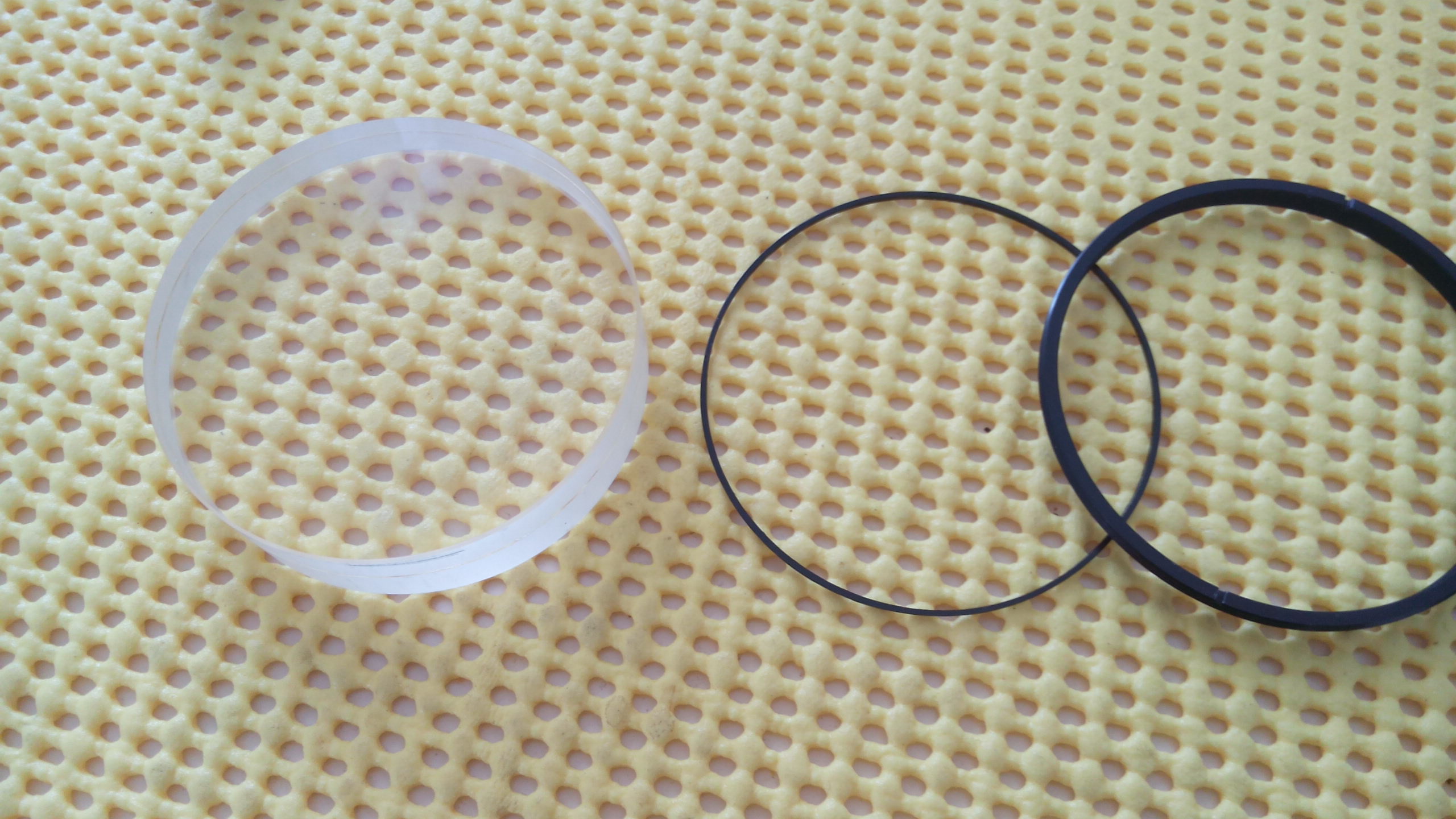

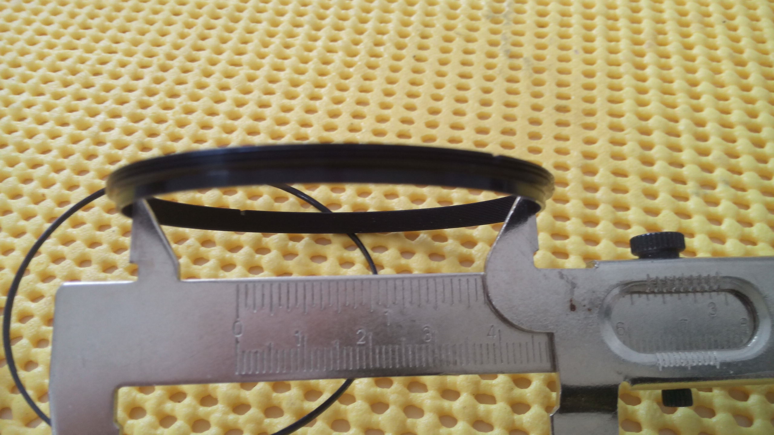

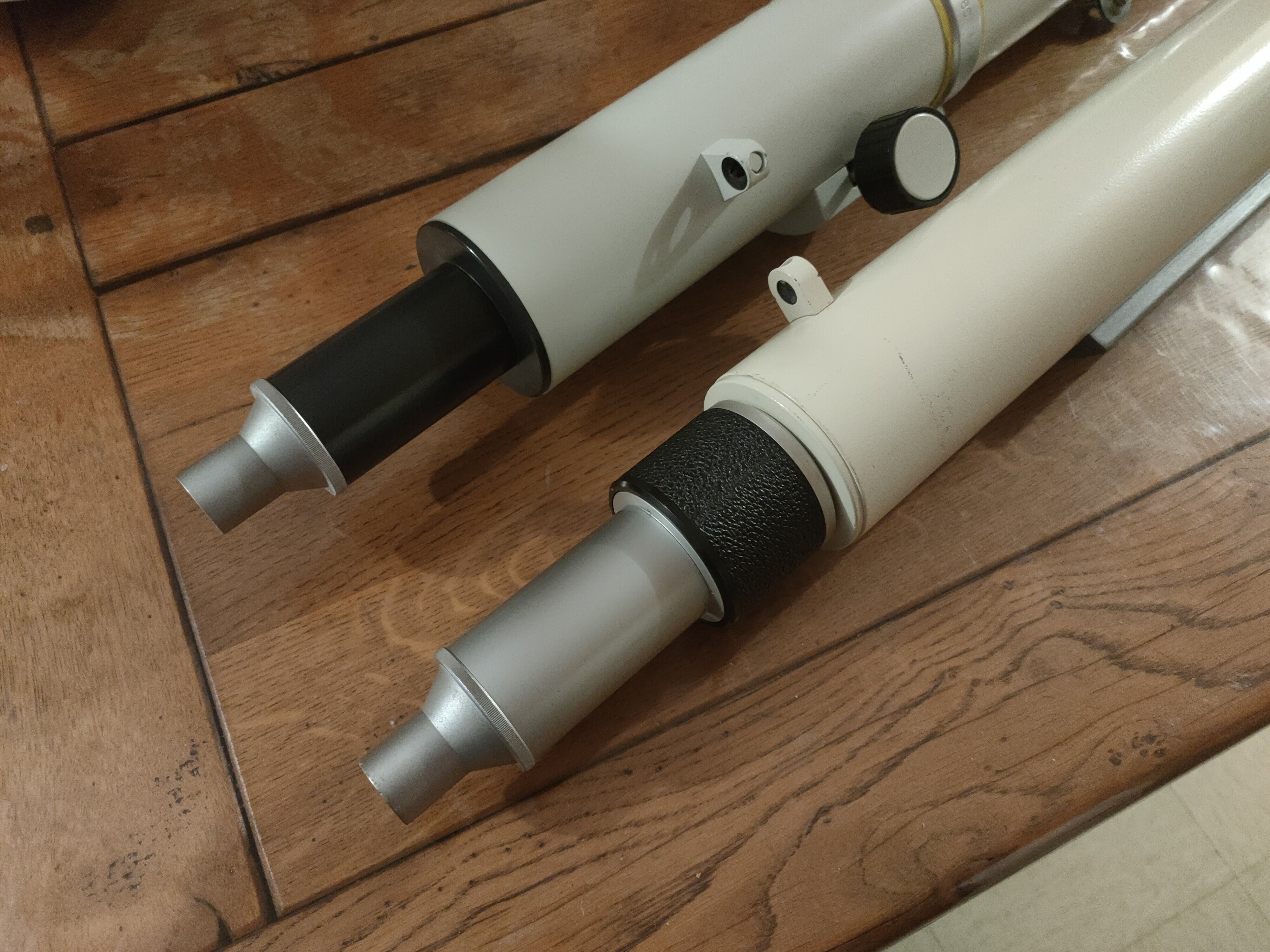

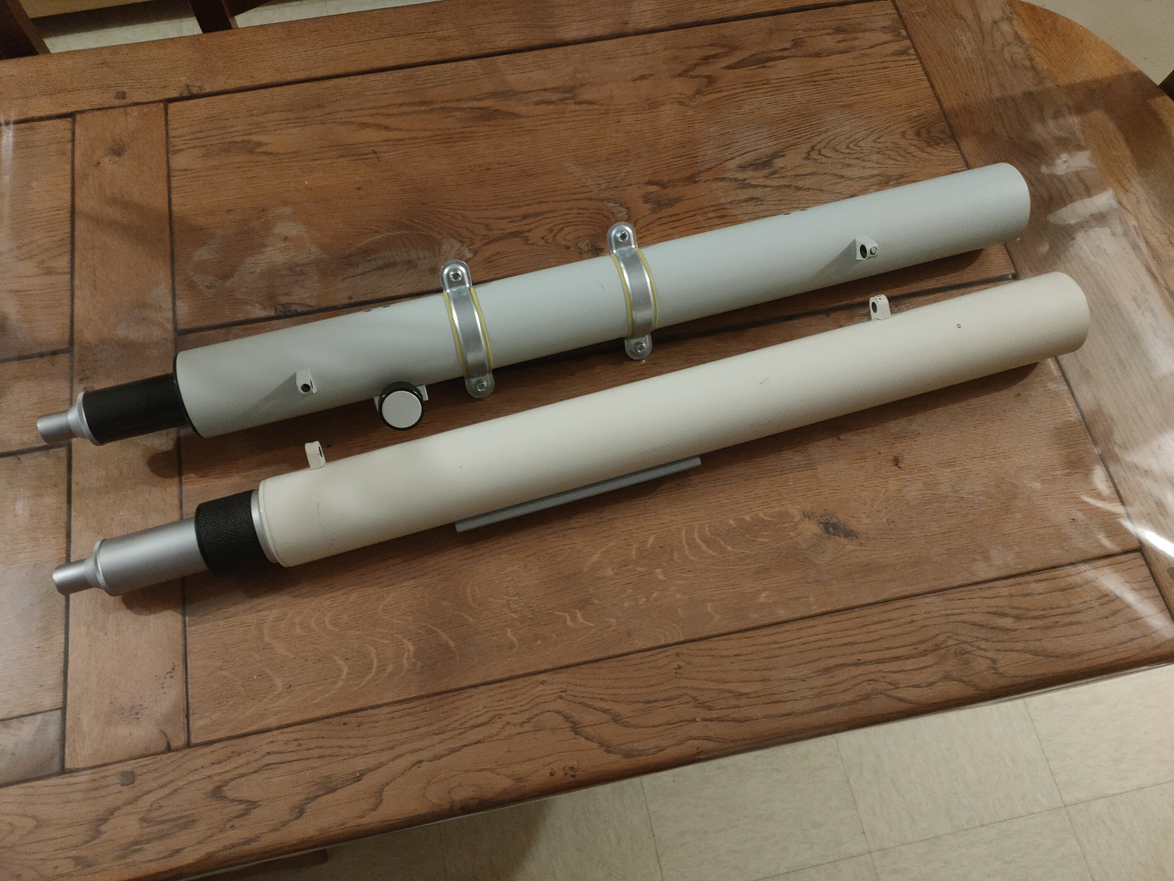

Jorris Posté 7 octobre 2021 Posté 7 octobre 2021 La version 1 et 2 de la telementor. C'est le bloc optique qui se déplace sur la version 2 par un système interne à translation. Sur la version 1 l'optique est fixé par 2 petite visses opposé sur les flancs de la lunette et est fixe. (Un bloc optique complet (qu'on retrouve parfois d'occasion), glisser a l'intérieur du tube). La mise au point se fait par un système hélicoïdal, qui fonctionne a merveille (tout comme le système de la version 2), mais peut être encore plus précis sur la 1. La version 1, je l'ais sauvé d'un triste destin, on ne peu pas parler d'une restauration, mais d'un gros travail de nettoyage. Jusqu'à de la boue sur le bloc optique, et de l'humidité partout a l'intérieur, ça coulait !!! Je sais pas où les vendeurs l'avait entreposée, mais ça faisait mal au cœur sur le coup. Elle sera remise en circulation. Après démontage et nettoyage, les choses ne sont pas ci mal, le traitement a un peu souffert, mais la qualité de l'optique est au rendez vous, en terrestre, pas de différence avec l'autre qui a une optique en parfait état. A vérifier sur ciel. Sinon cette lunette, c'est du lourd de chez lourd, l'une des meilleures, peut être même la meilleure lunette achromatique dans ce diamètre et proche, celle qui en montrera le plus sur les planètes et la lune.
Skywatcher707 Posté 8 octobre 2021 Posté 8 octobre 2021 Le 07/10/2021 à 19:08, Jorris a dit : C'est le bloc optique qui se déplace sur la version 2 par un système interne à translation. Voir davantage Salut, La version 2 se démonte aussi facilement. Pas besoin d'être un grand bricoleur, faut juste un tournevis.
Jorris Posté 8 octobre 2021 Posté 8 octobre 2021 Le 08/10/2021 à 08:22, Skywatcher707 a dit : Salut, La version 2 se démonte aussi facilement. Pas besoin d'être un grand bricoleur, faut juste un tournevis. Voir davantage Je n'ai pas eu besoin de démonter la version 2, tout était nickel. Je ne sais pas du tout comment est fichu l'intérieur. C'est juste le bloc optique qui sort ? Par ce que il doit être fixer sur la crémaillère ?
