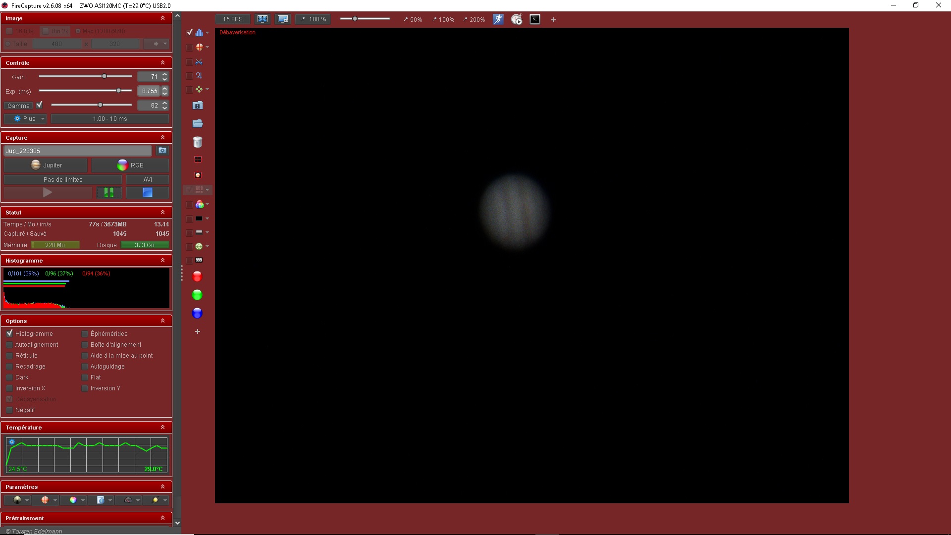

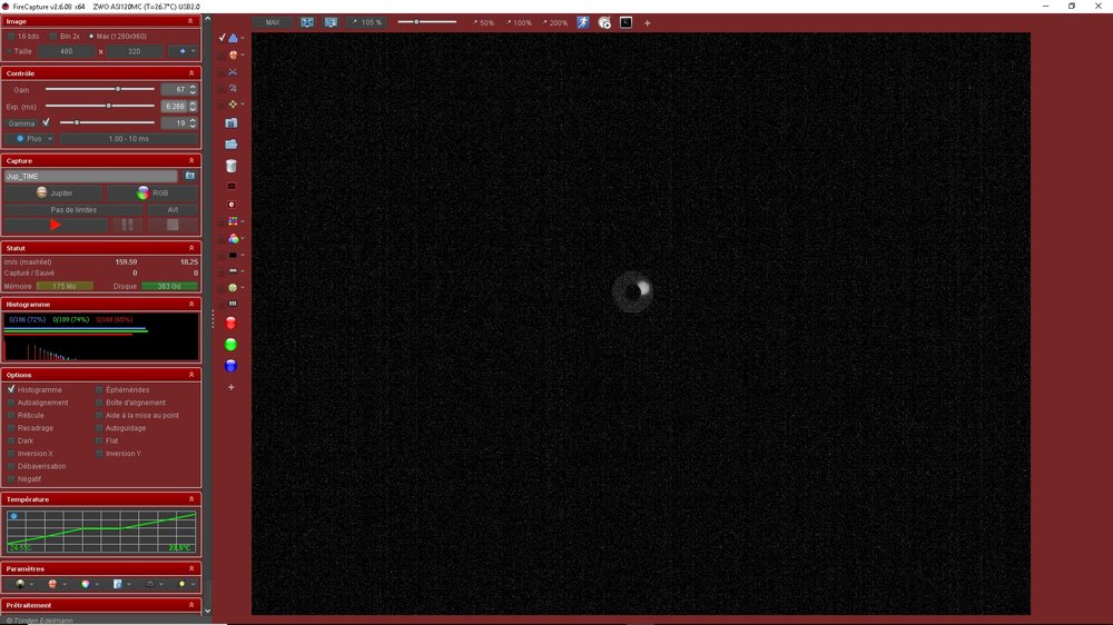

Après 10 jours de pluie, première fois avec ma Datyson T7C...
Seulement voilà, dans fire capture, tout marche jusqu'à ce que la caméra soit dans le tube..... Une image de ce que je vois actuellement!
Le noir c'est le tube... Le point blanc... le boût tu tube... J'ai comme l'impression que pour choper une planète là dedans va être dur non?
En l'état, je sent que cette soirée va être gâchée par mon inexpérimentation... Comment faire pour que ma caméra me montre davantage ce que je vois quand je connecte un APN?

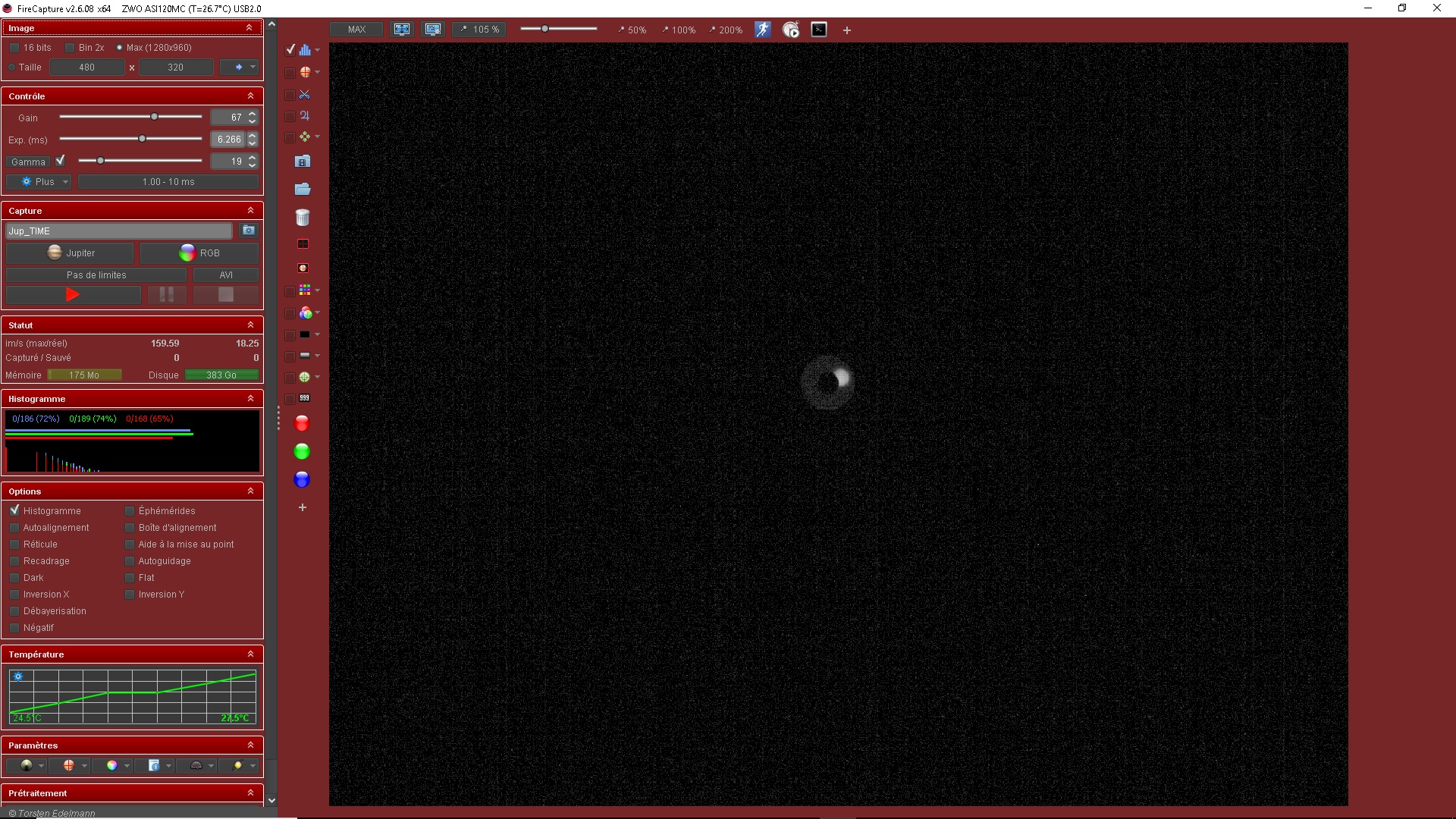

Merci de ta réponse rapide!

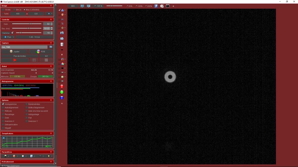

Effectivement! Ça va un peu mieux.... Voilà ce que ça donne. Le cercle noir au milieu? mon miroir (C'est un mak)?

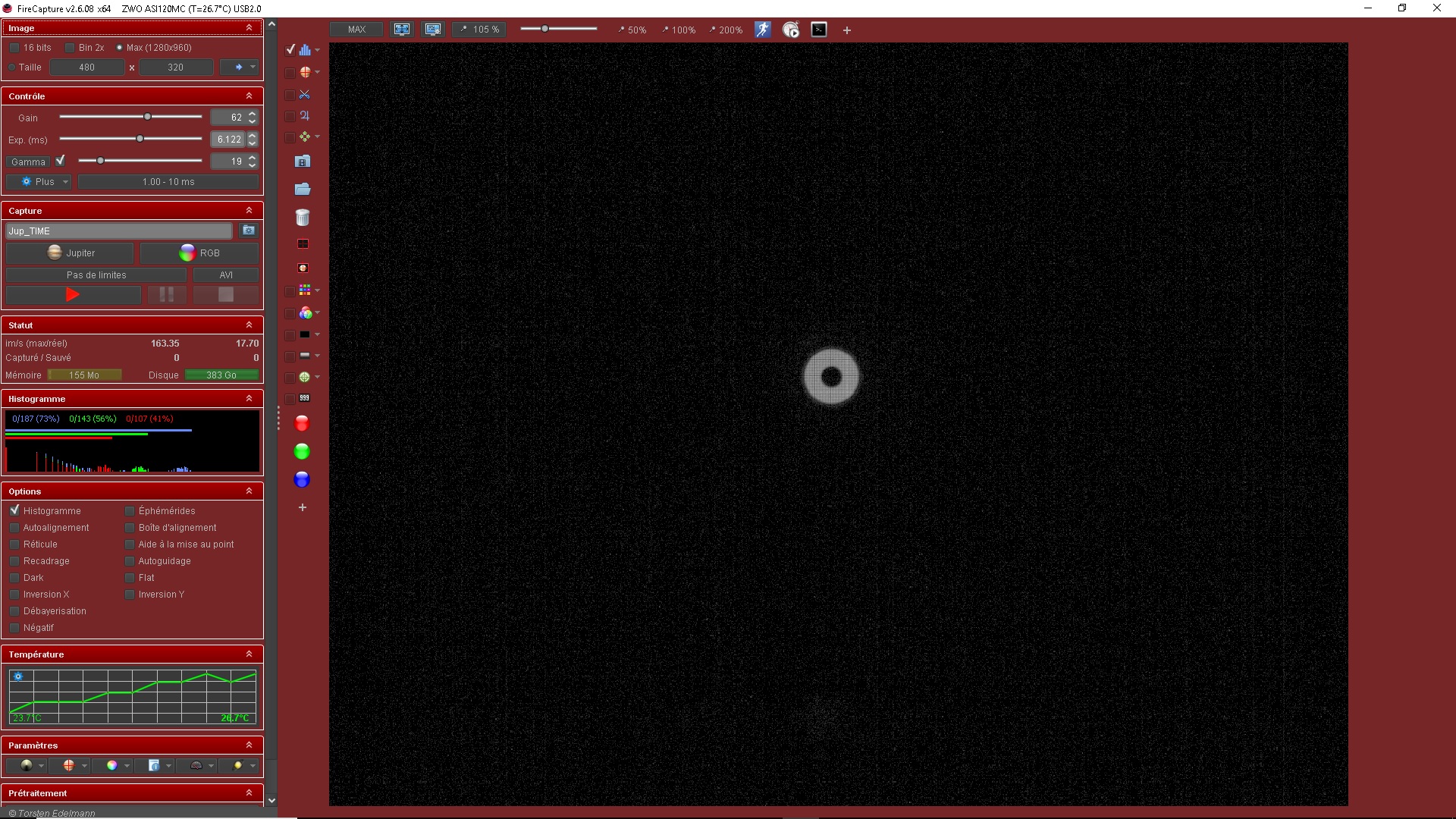

Et quand je mets la Barlows x5 juste pour voir si ça grossis... Ben c'est encore plus petit... Je pense que je ne m'y prend pas bien!
Question sans doute bête mais... Sur la T7C il y a un bloc lentille qui se dévisse pour laisser apparaître le capteur... Je dois retirer ce bloc ou tout laisser comme ça?
Merci encore pour les réponses! Vraiment je m'en sors pas! lol
SSur mon Nexstar 127, je mets le renvoi coudé et ma QHY5 (équivalente de ta D7) directement dedans ou dans la Barlow. Attends un peu que Jupiter soit visible, pointe là avec le 25 mm, puis monte la D7 avec la bague de focalisation au milieu du corps de la cam, la map devrait pas etre trop dure à trouver....
il y a 6 minutes, Jokerdu13 a dit :
Si c'est un objectif, tu le retires...ton objectif c'est ton Mak
Vire le bloc lentille, ça doit etre comme sur ma QHY, un très grand angle pour faire une caméra skyall. Le capteur doit etre bien visible et il est assez proche du bord de la cam.
