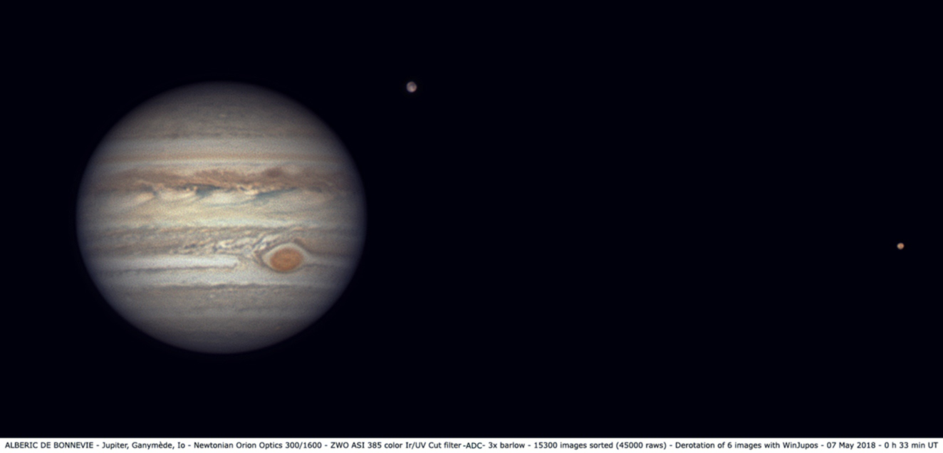

Hello les planéteux, ;)
Enfin un peu de chance après toutes ces nuits si décevantes et ces captures qui ont
directement fini dans la corbeille ! Quelque chose de décent à venir présenter sur le
forum... Décidément le planétaire n'est pas à la mode cette année, il faut vraiment
s'acharner pour espérer sortir un résultat correct à moins de 27° de déclinaison !  :b:
Et le pire c'est Saturne et Mars à moins de 21° de hauteur, pfff !
Bon, restons positifs, j'ai au moins quelque chose à présenter pour le futur concours
photo Jupiter 2018... :be:
SETUP :
Newton Orion Optics 300 mm F/D 5.3, sur EQ-6
ZWO ASI 385 avec filtre Ir/Uv Cut + barlow 3x + ADC.
Acquisition avec Firecapture.
Gain = 434.
Temps expo : 8 à 9 ms.
Cadence : environ 110 images/sec
Capture de 26000 + 19000 brutes. Un peu plus de 15300 retenues.
Découpage en 6 images registrées intermédiaires puis dérotation
avec WinJupos.
Tri manuel.
Registration avec AS!3.
Derotation de 6 images avec WinJupos.
Traitement et finition avec Iris + Photoshop pour le cosmétique.
Image finale RVB "bio".
(Image traitée de nouveau le 29062018)
Version finale réduite à 75% :
Albéric

L'attente en valait la peine, le résultat est superbe, le16/9ème de ma caméra est bien utilisé.
J'aime bien cette image de Ganymède mais qu'elle est cette grosse masse à sa gauche?

Tu postes pas souvent, mais c'est de la qualité !!! :o:wub::wub::wub:
Quelle image ! Superbement détaillée, et je kiff carrément les couleurs.
Bravo Albéric. :1010:

Merci à tous devenir faire un petit détour sur mon modeste post.;)
J'ai vraiment pris un maximum de soin pour trier au mieux les images et les "essorer" au maximum,
y compris en utilisant WinJupos pour la dérotation.
  Le 10/06/2018 à 16:30, Patrick 58 a dit :
Patrick
Voir davantage
Hum, un "flare" ou alors un gros artéfact de traitement  ?  Un OVNI ? :D

Comme indiqué, je n'utilise pas de soft pour le tri. Je fais un tri visuel afin de
procéder au meilleur tri possible. Évidemment c'est extrêmement long et
incroyablement monotone mais j'ai l'habitude depuis des années !
Maintenant seule la qualité compte, je jette directement à la benne les captures que
je juge trop moyennes en planétaire/lunaire.  Je ne perds plus mon temps à les trier.

c'est superbe! c'est Ganymede qui m'attire plus l’œil!  quel finesse contraste details et couleur! il mérite à lui tout seul un post!
Bravo c'est excellent!
Le retour du grand planéteux ! C'est excellent Albéric, Jupiter est vraiment très détaillé, dommage que tu n'aies pas eu plus d'images pour un résultat plus lisse mais avec le seeing actuel il faut s'accrocher. Ganymède est vraiment superbe. Je suis vraiment content que tu es pu faire du planétaire et  pour notre plus grand plaisir !

Oui je ne laisse pas cette étape cruciale à un algorithme qui ne sait pas ce qu'il fait.
Mais c'est très coûteux en temps et en patience. C'est un choix personnel et je l'assume.

En fait je ne fais plus comme ça.
Maintenant j'utilise l'excellentissime soft PIPP pour extraire les images des captures et au besoin les
pré-aligner. Puis j'ouvre le viewer Windows, je fais défiler les images en éliminant les mauvaises.

C'est imagé à 20 km de Bourges sur mon site de plaine lambda.
Les étoiles scintillaient faiblement, pas de brume.
Je ne connais pas la QHY5LIIc mais 100 ça me semble bizarre. As-tu mis à jour tes drivers et aussi Firecapture ?
C'est très important.
Albéric

Sur mon PC (Intel I7 3.4 Ghz quadricore) Win 7 64 bits,  j'ai 16 Go  de RAM en DDR3 (de mémoire) et un SSD d'1 To.
Avec ça, je peux faire des captures de 5 minutes à 110 images/sec.
Dans Firecapture et SharpCap, il faut aussi ajuster le paramètre "USB Bandwidth" en fonction de ta config PC
Et dans FireCapture on peut ajuster aussi un tampon mémoire qui peut aider. Je ne me rappelle plus où.
Ici les brutes étaient fenêtrées en 1544x840, ça aussi c'est utile pour limiter les problèmes de débit image.
Inutile de capturer le ciel noir, il faut ajuster la taille en fonction de la cible. C'est l'intérêt de ce capteur
de pouvoir fenêtrer petit pour Mars et en grand pour la Lune, Jupiter+satellites, Saturne + satellites ou le
ciel profond.
Albéric

Oui il faut jouer avec ces différents paramètres et les ajuster au mieux avec ta
config. PC.
Entraine-toi "à blanc" de jour sur un objet lointain ou même sans chercher à imager
une cible définie pour être paré le jour J lorsque tu cibleras les planètes.
