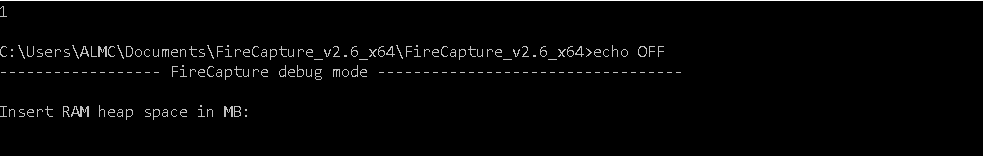

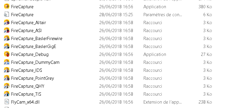

Bonjour Albéric,
En complément à nos messages et après quelques recherches pour augmenter les capacités de fps j'ai activé dans le répertoire initial de firecapture un raccourci Firecapture_Debug et oh joie, la fenêtre  me demande de bien vouloir spécifier la taille mémoire souhaitée. j'ai donc programmé 4000Mo et du coup la fps s'emballe . j'ai donc résolu en grande partie ma cadence d'images.
j'ai testé l'ADC et le réglage me paraît correct, mais pour l'instant "lune+ turbulence" le résultat n'est pas satisfaisant.
A suivre...
Alain

Là c'est cool en effet !
