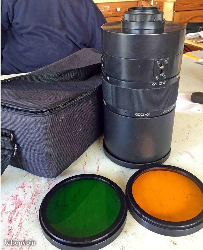

Il s' agit donc d'un vieux Téléobjectif Russe formule Maksutov mais je ne connais pas la date exacte   100 de diamètre 1000 de focale 122878-1528710355.jpg122878-1528710310.jpg
Alors le projet Mak 1
Astrophoto visuel assisté bon a F10 ca vas être chaud mais mon eq5 vas apprécier la différence de poids avec mon 200/1000  je vais certainement passer a l'autoguidage.

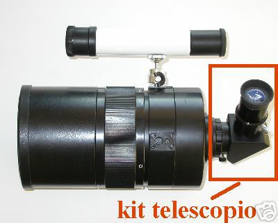

Lamba j'ai bien bossé le sujet
j'ai trouvé pas mal de chose notamment un kit tout pret.
 https://www.adrianololli.com/articolo.asp?ID=2861
et les videos des modifs
Voila a bientot a tous

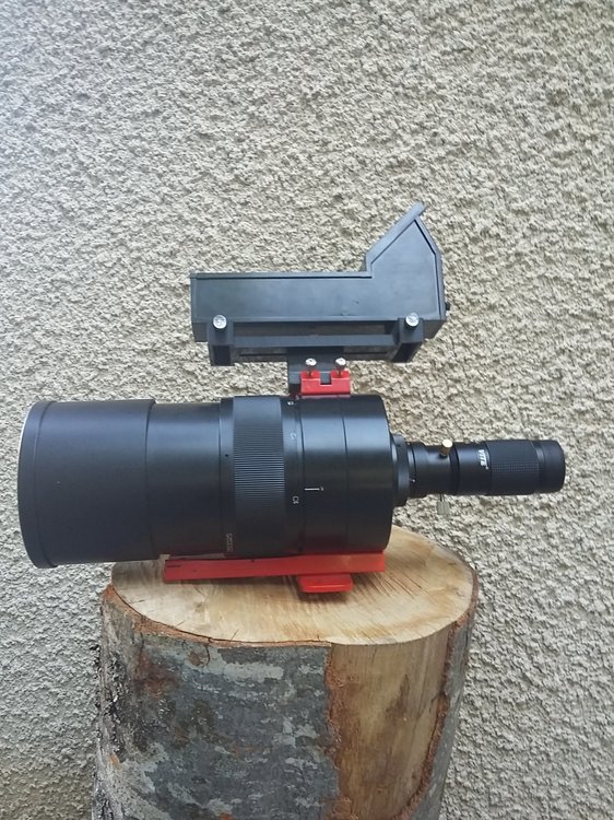

Bon et de 1 de fini
-Pose queue d'arronde reprise d'efforts  2 points.
-Pose sabot chercheur
-Enlèvement  du module catadioptrique.
-Chtis coup de peinture tunning
-zoom 8/24 plus leger.
-renvoi coudé impossible
Invité ouki
Conclusion
En visuel ça passe mais sans rc c'est pas trop confortable.
Avec le zoom nickel.
Triple config:  visuel. Visuel assisté  et photo .
Merci a @lambda de m'avoir aidé fortement sur ce projet enfin concrétisé ;).
Yapluka toutester

Testé  2 fois ca passe mais je ne suis vraiment pas fait pour les longues focales je vais donc continuer a réduire la focale du mto.
Par contre c'est pas grand , compact , modulable mise au point precise c-est quand meme vraiment super genial ce mini mak..
Je vais bien sur le tester en visuel assisté et tenter d'en faire un tracker de nébuleuses planétaires.
Affaire a suivre.
Prochaine adaptation le fotosniper.
Ouki

Je vais bientôt recevoir cet objectif ainsi que son petit frère ( le 500 mm ).
Si vous aviez sous le coude la configuration totale pour transformer ces objectifs en télescopes.
Merci beaucoup.
