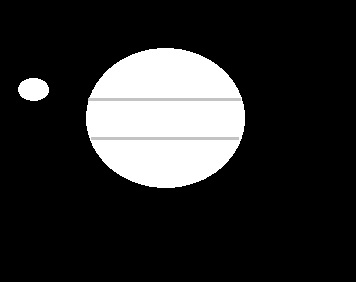

JUPITER avec le 6mm et voila ce que j'arrive à voir
je vois jupiter avec 2 bandes couleurs gris marron les satellites autour.. mais jupiter est SUPER brillant très très blanc et les 2 bandes que je vois sont visibles que en regardant assez longtemps et en se concentrant

D'après ton image tu a déjà une bonne vue sur Jupiter. Regarde la section dessin de Webastro pour te faire une idée plus précise de ce que tu dois observer.

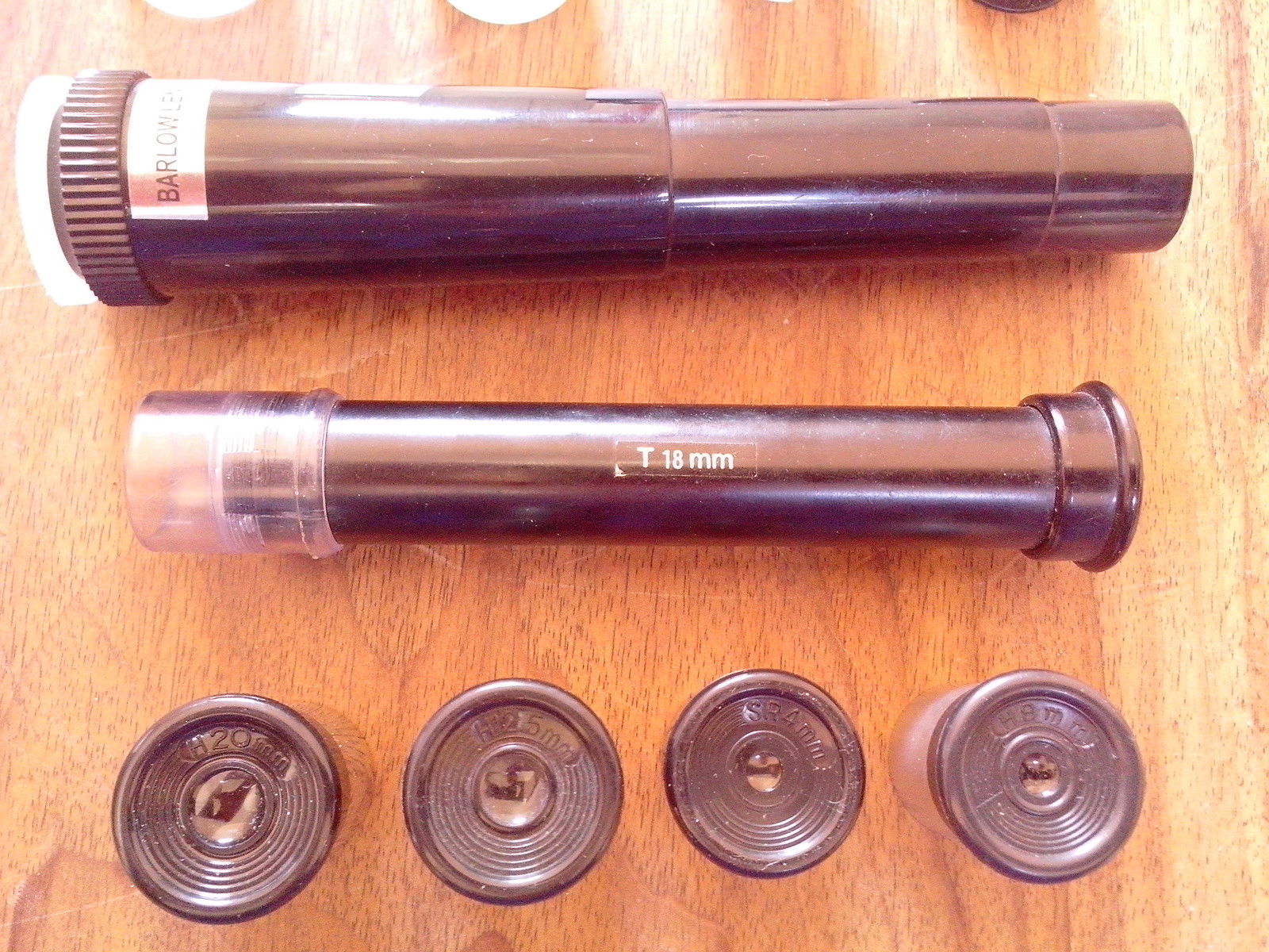

et je vous met une photo du barlow et du tube 18mm...s-l1600-2.thumb.jpg.73d6279b49933d07ec41139b43c5da07.jpg
Ta barlow est très longue et ajoute beaucoup de tirage, si ça se trouve tu n'arriveras jamais à faire la mise au point avec. En tout cas elle risque d'etre très différente que sans la barlow.
