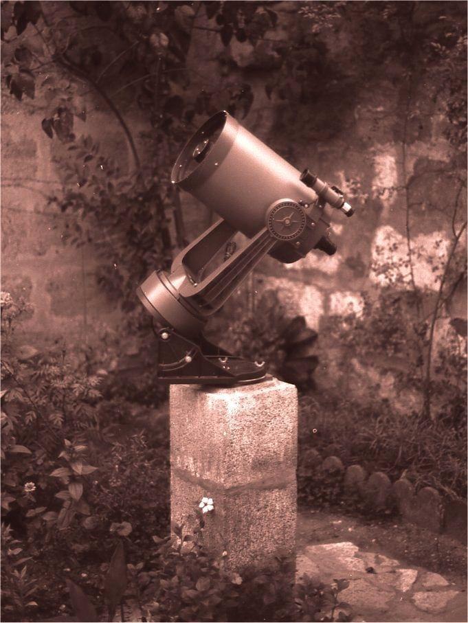

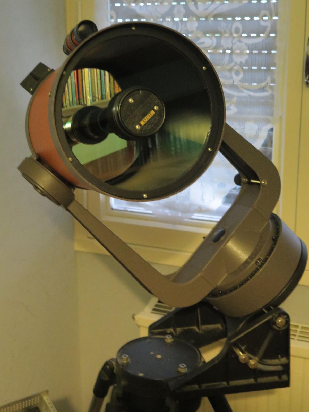

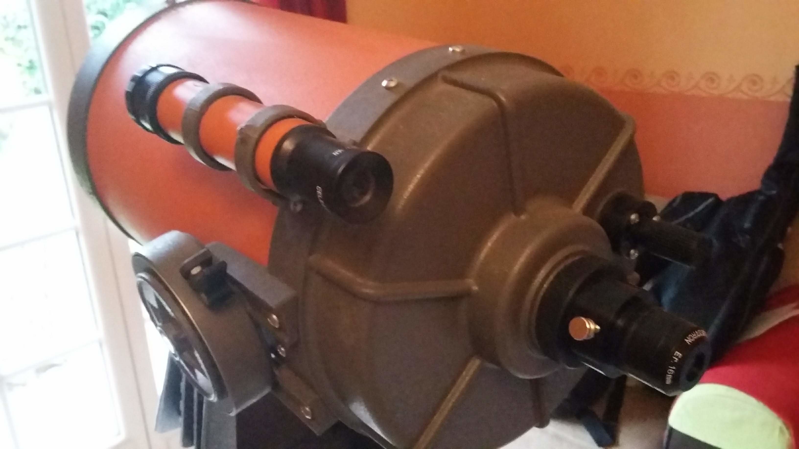

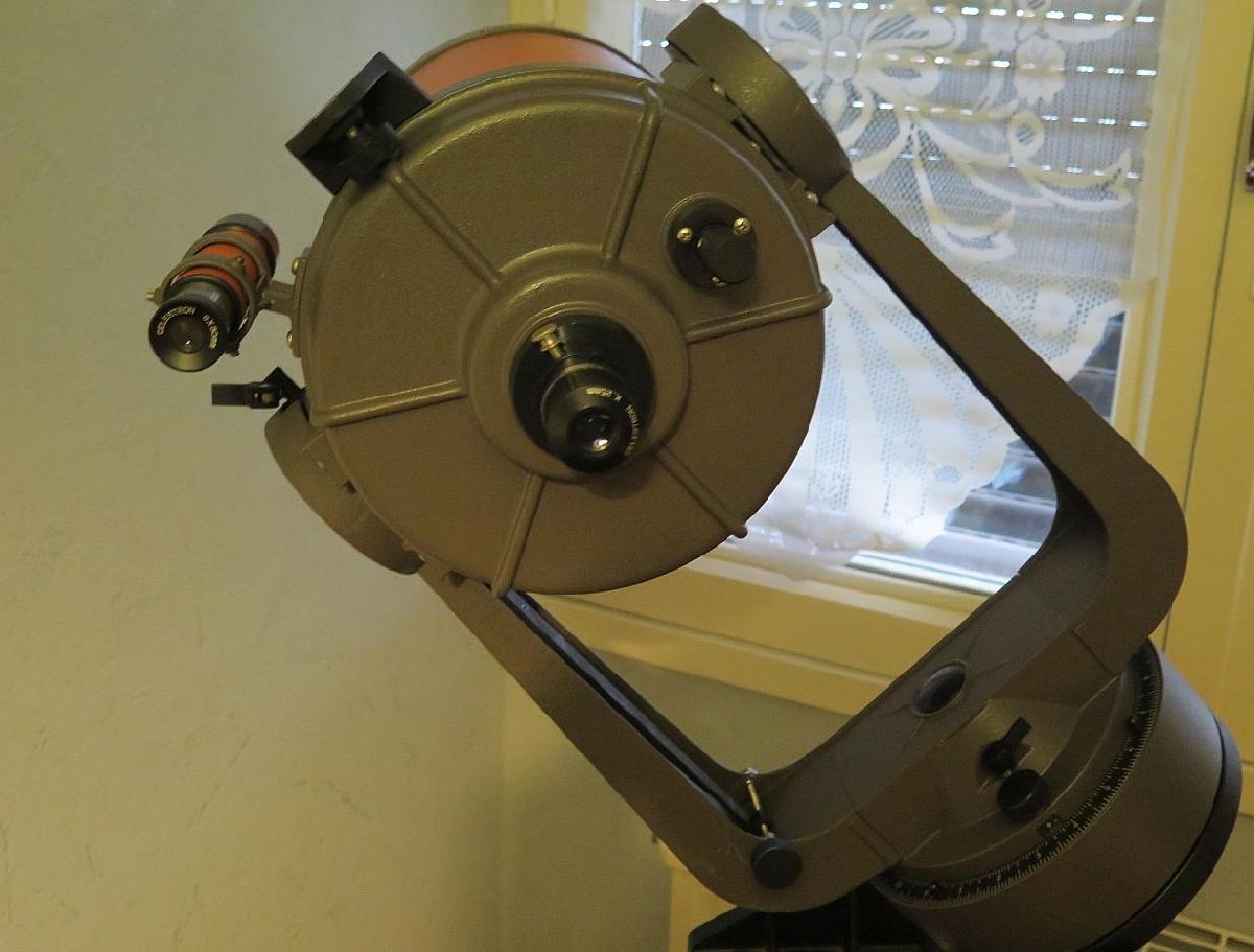

Un vénérable Celestron orange de 1976 non 1979 seulement  :)
que je ne sors plus de son coffre de pirate que pour faire un peu de musculation :D
Il n'a quasiment pas changé, pas comme son propriétaire :cry:

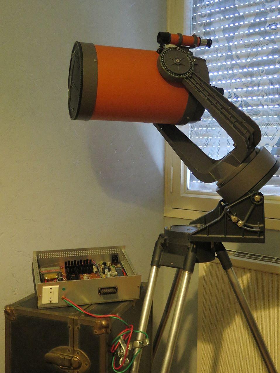

Lorsque j'étais un peu plus actif il avait eu droit à un pilier en extérieur (dans les années 80, même en centre ville le ciel était beaucoup moins pollué que maintenant)

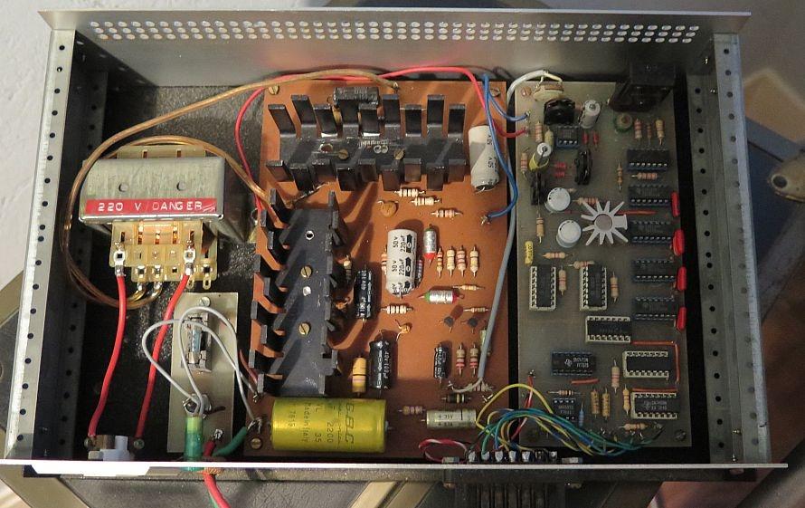

et j'avais bricolé un variateur de fréquence
Le variateur de fréquence, petite usine à gaz!

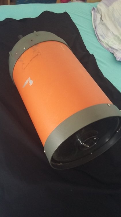

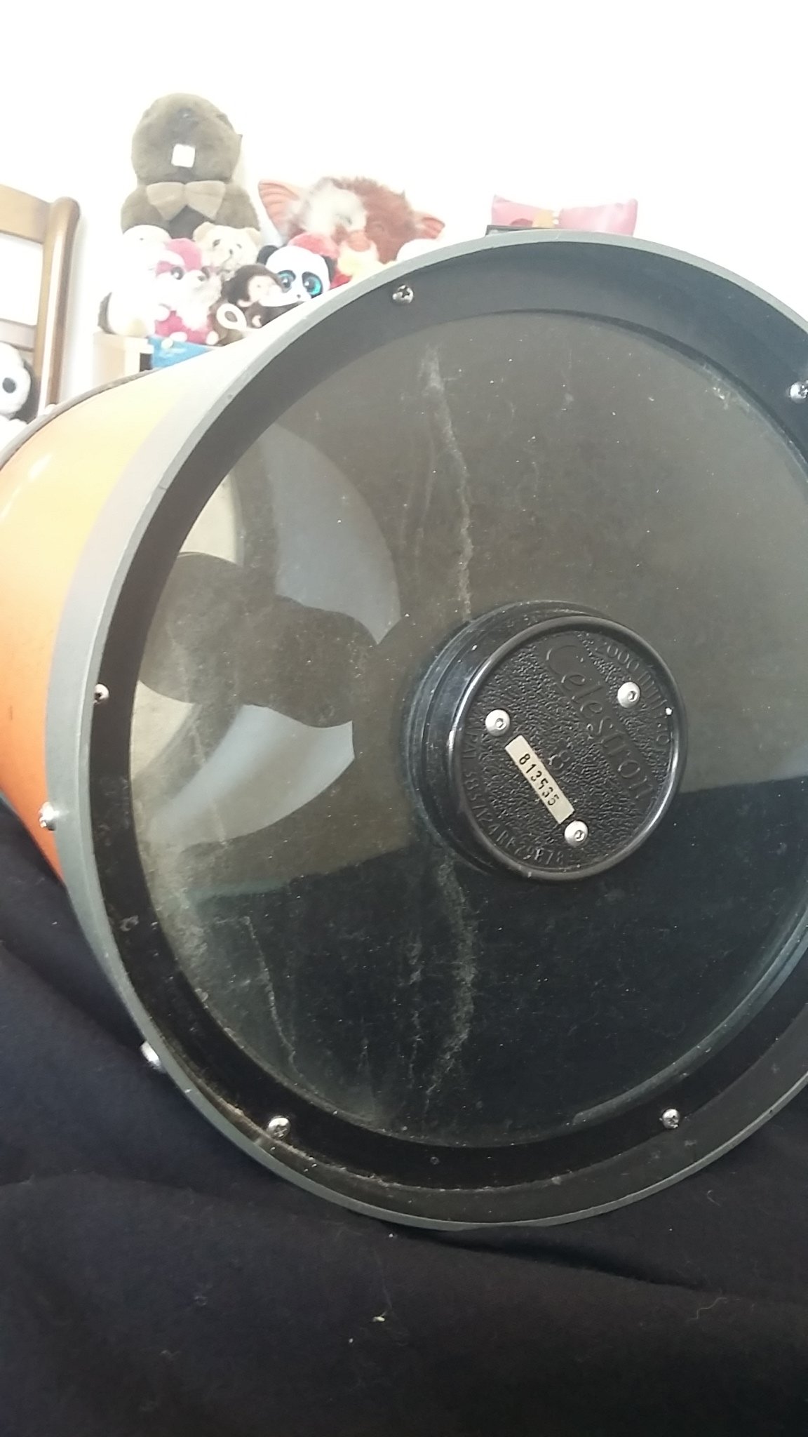

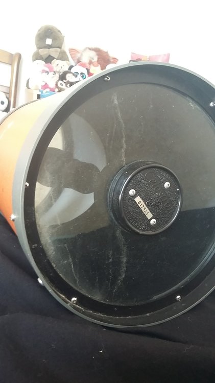

Vu mon intronisation récente a la confrérie de l'orangeraie je vous présente ici l'achat de mon dernier pot de fleurs.
En effet celui-ci n'est pas franchement en bon état et bien sur dépouillé de la monture et des accessoires.
Hummmm .
En plus pas de bouchons ni en haut ni en bas et visiblement il est resté un bon moment stocké très certainement  comme cela dans un garage bien poussiéreux.
Aucune priorité pour l'instant mais si quelqu'un a un tuto d'une réfection ben 3615 ouki.
Suis a la recherche d'un capot avant également.
Je pense mettre une queue d'arronde Standard car trouver une monture ça vas etre coton voir coton tige......
En 1 mot  comme en 100 tout conseils,  , piste d'accessoires adaptations  bienvenue car je n'avait pas prévu du tout une telle aventure.
Je ne voudrais pas qu' il termine sa carrière comme projecteur ce serait regrettable.
Ouki
Il a effectivement besoin d'un bon nettoyage.
 Quelques rapides informations pour un éventuel démontage :
- astrojeje.pdf
- http://www.bbayle.com/page_modif_c8/index.htm (utile pour un démontage mais, comme déjà indiqué, ne pas suivre jusqu'au bout la procédure utilisée)
- https://www.webastro.net/forums/topic/76263-démontage-et-alignement-de-la-lame-de-schmidt-dun-celestron-8/?tab=comments#comment-1044584
- http://sammi.sud.free.fr/site/bidouilles/index.html#miseaupoint
:cry:je n'aurais jamais pensé que l'on pouvait mettre un C8 dans cet état.....
1)impérativement trouver rapidement quelque chose pour protéger la lame de Schmidt.
2)un bon nettoyage s'impose avec le bon produit. Il faudra peut-être envisager un démontage.
Je n'oserais pas le faire mais c'est faisable; j'ai vu des tutos il y a quelques mois je vais essayer de les retrouver.
Le miroir primaire ne devrait pas avoir trop souffert
3)pour la monture il vaut mieux  envisager des colliers et une queue d'aronde; les montures d'origine ont des moteurs synchrones en 220V ; pas trop recommandé pour l'extérieur.
(surtout si la monture a été stockée comme ce tube!)
Bon courage!

Il y a 4 heures, pejive a dit :
 du Purosol (http://www.ovision.com/Purosol.html)
Queue d'aronde et colliers me semblent en effet être la solution la plus simple à mettre en œuvre avec la monture EQ 5 .
Il y a 3 heures, ouki a dit :
Bon malheureusement du travail en perspective :moaaa:.
Vu l'état de tube, Je crains, hélas, que cela soit le cas  :confused:.

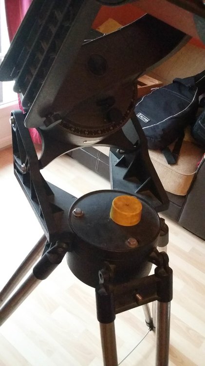

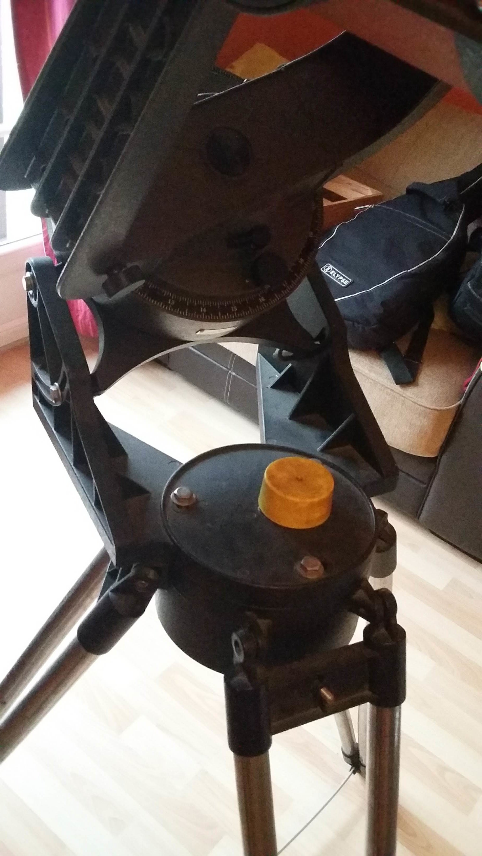

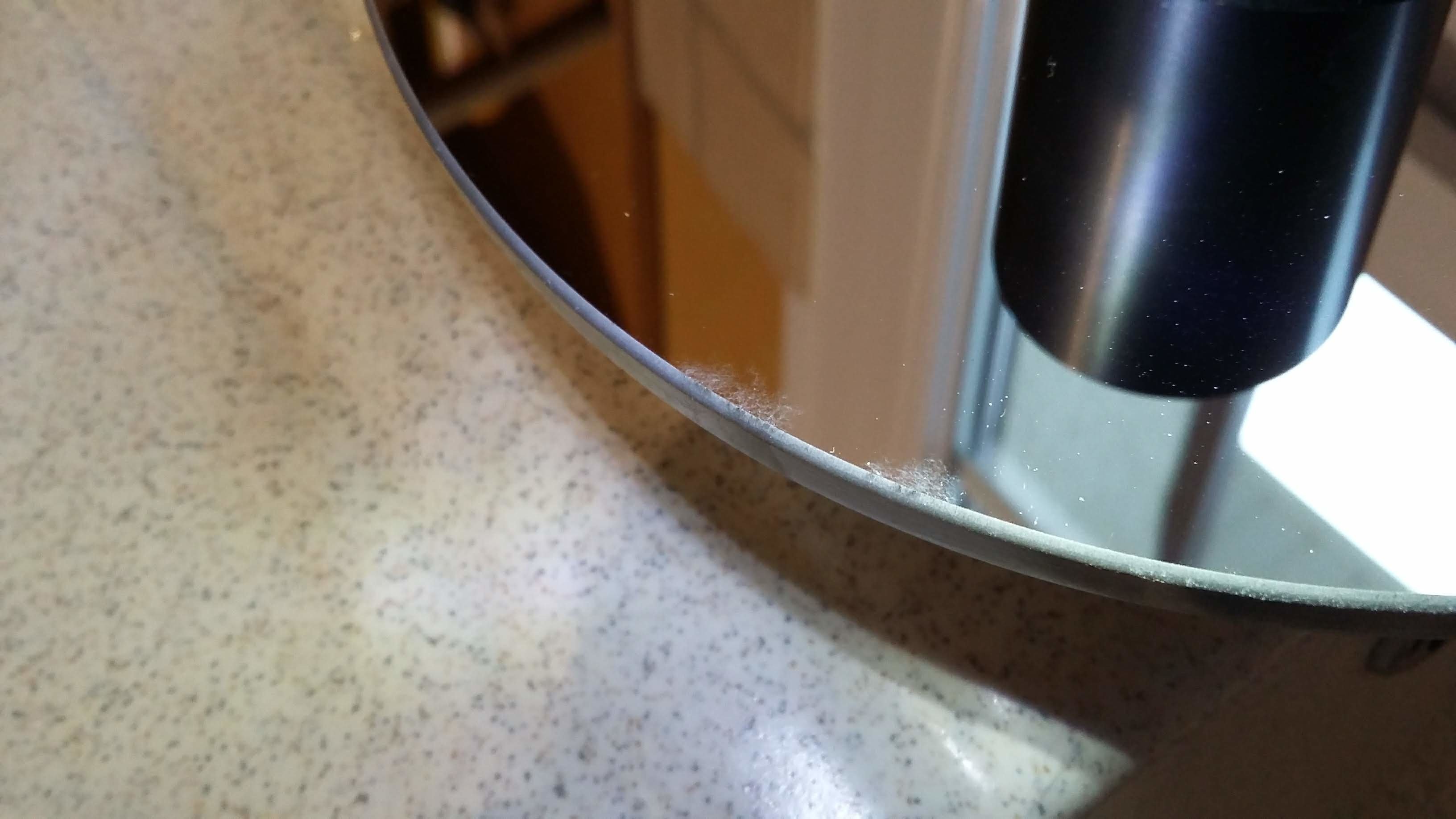

Oui Ouki, inscription récente car le sujet me touchait particulièrement.
Quelques photos? Oui j'en ai of course:
A l'arrivée:
Le trépied:

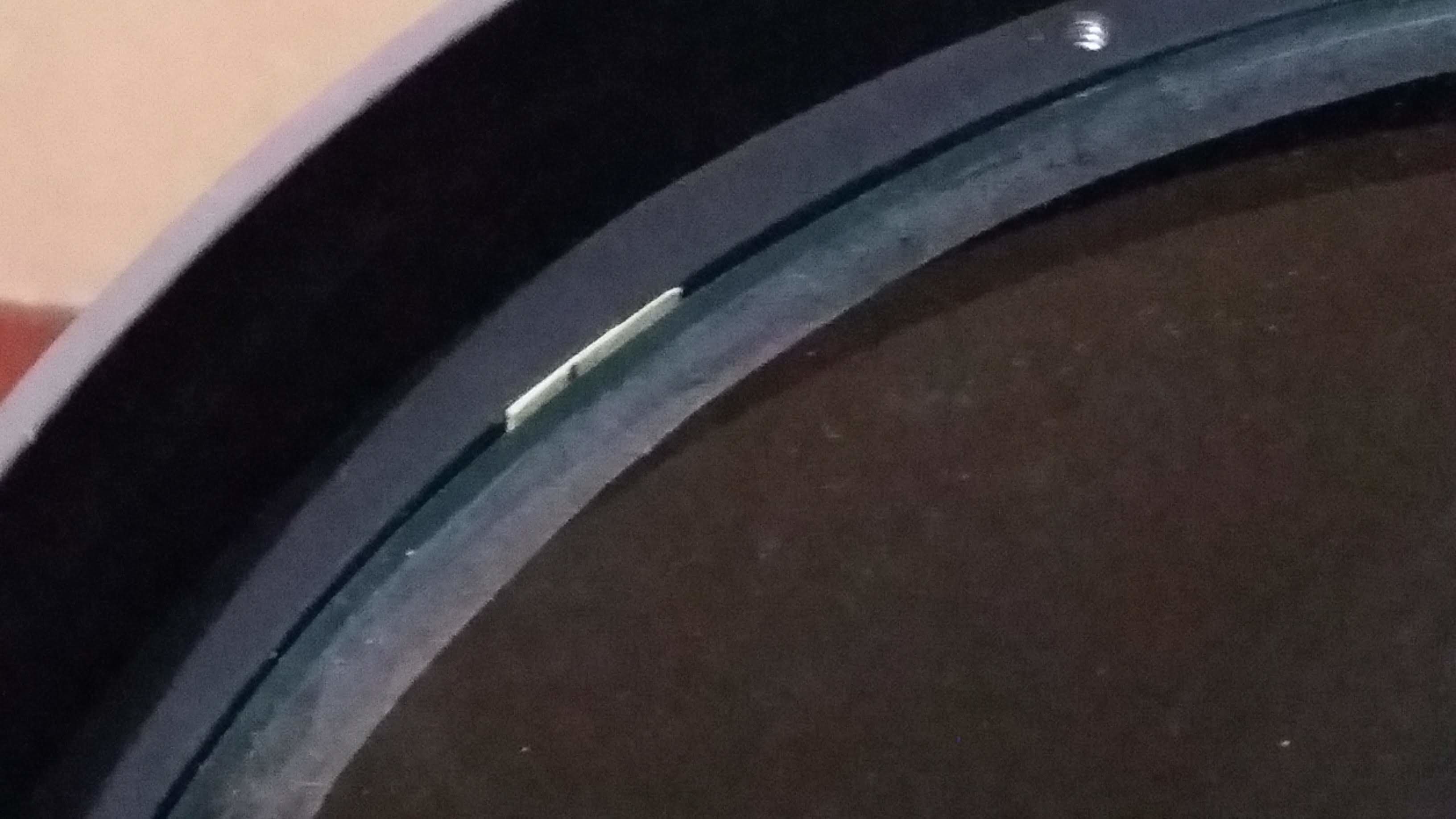

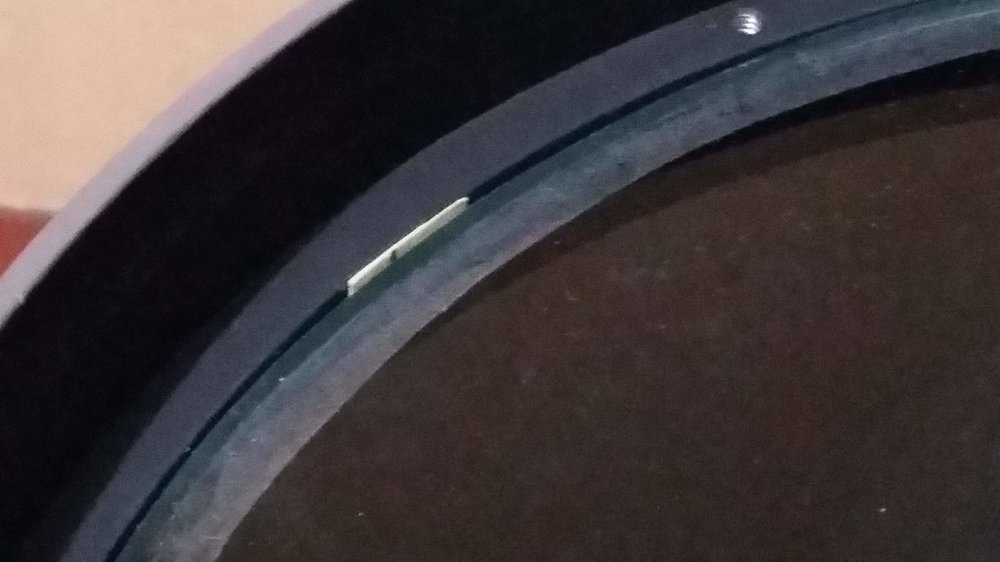

La lame avec les habitants...
Même sur le primaire...
Une cale (d'origine) de la lame:
La lame après le bain:
Ce ne sont que des échantillons de l'album photo :laughing:
Fred
