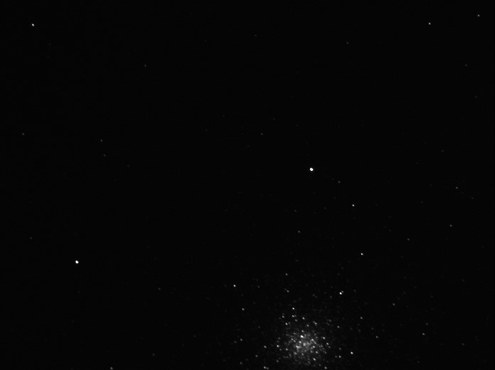

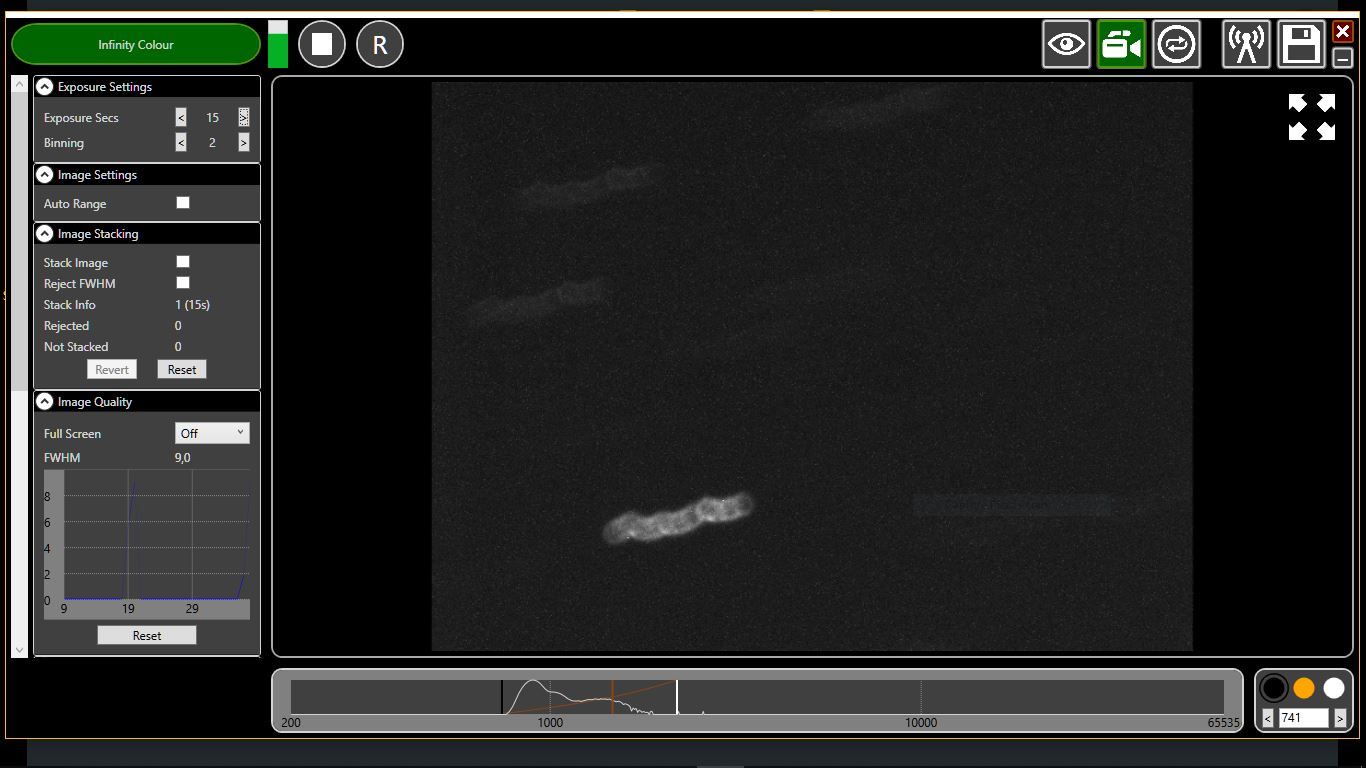

Cible M13 avec ETX125-1900 + INFINITY pose de 15s binning 2 map impossible

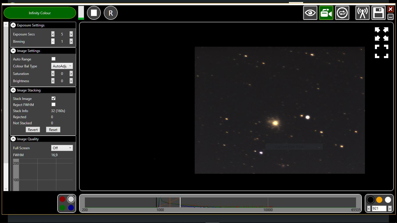

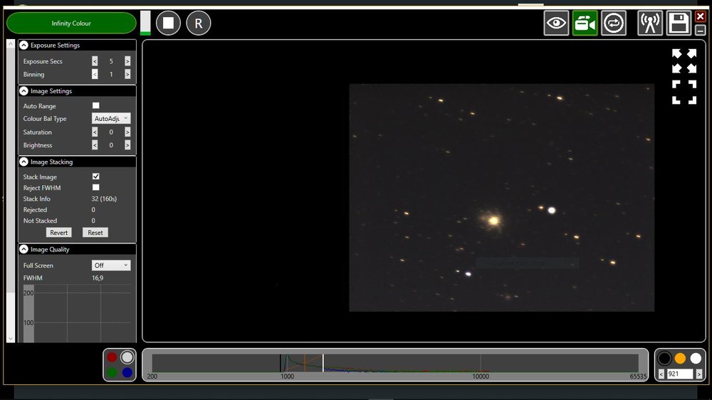

Cible M13 avec ETX70-350 + INFINITY pose de 5s binning 1

Le F/D  de l ETX125  n'est pas compatible avec le VA.

En effet sur ce type de télescope donc problème de backfocus impossible d'atteindre le foyer > 15 secondes avec ces focales ça ne passe pas belle preuve.
De plus le problème de l'infinity c'est que le capteur est loin les camera de style bâton sont un peu mieux dans ce sens.

pour le 1ére exemple, la map est impossible car le foyer est trop rentré je suppose ?
et donc un barlow x2 doit pouvoir faire ressortir le foyer ?

Tout a fait mais après au niveau focale on ateint des sommets. ..
Mais il y a as une autre solution évoqué par notre ami lambda  mais  je ne maîtrise 》pas une lentille relais????
