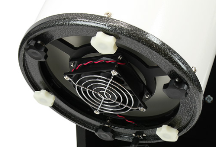

le GSO 254 mesure 125 cm jusqu'au vis de collimation du primaire
Modifié par ouille21
il y a 47 minutes, ouille21 a dit :
J'avais remarqué que chez GSO les vis dépassent du tube et qu'il est donc impossible de le poser à la verticale, chez Orion les vis sont rentrées et ne gênent donc pas, il devrait alors être un peu moins long aussi.

quand j'ai démonté le mien , il était posé sur les vis, les débordent et tiennent l’équilibre ^^
