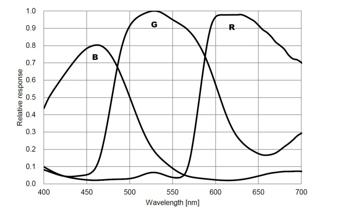

Je suis en pleine réflexion matériel pour faire de la photométrie avec mon setup. Et me pose une question sur l’utilisation de filtre avec un capteur couleur.(ZWO ASI294MC refroidie qui a des courbes de réponses spectrale un peu différentes des capteur EOS traditionnels avec notament une courbe V bien plus large que la normale )

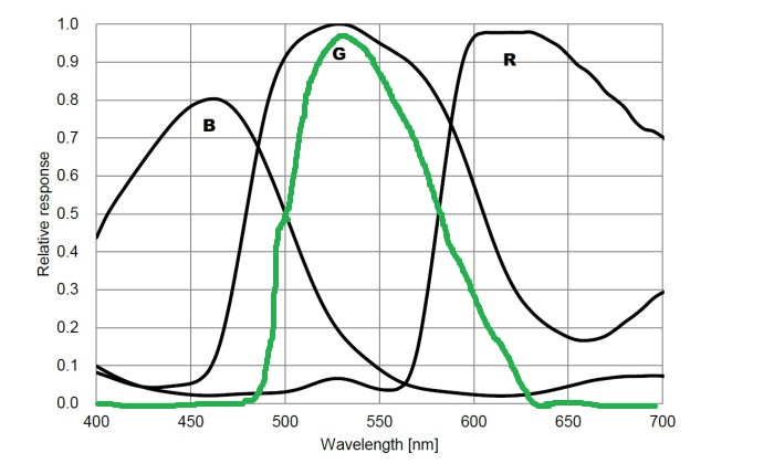

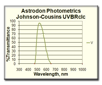

Du coup, pour éviter d’avoir des variations, entre différents type de capteur couleurs, pourquoi ne pas utiliser directement un filtre V Johnson-cousin sur un capteur couleur et n’utiliser que la couche vertes de l’image ?
Cela filtrerait toutes les longueurs d’onde indésirable,
comme cela a priori:
Dasn les longueurs d’onde ou  les pixels verts laissent plus passer que le filtre V, l’utilisation de ce filtre  V Johnson,  filtrera l’excédent.
Résultat, en utilisant un capteur couleur, avec un filtre V,et en ne gardant que les pixels vert, nous aurions un résultat identique a un capteur mono avec le même filtre ?
C’est juste ou je me plante quelque part dans mon raisonnement ?
