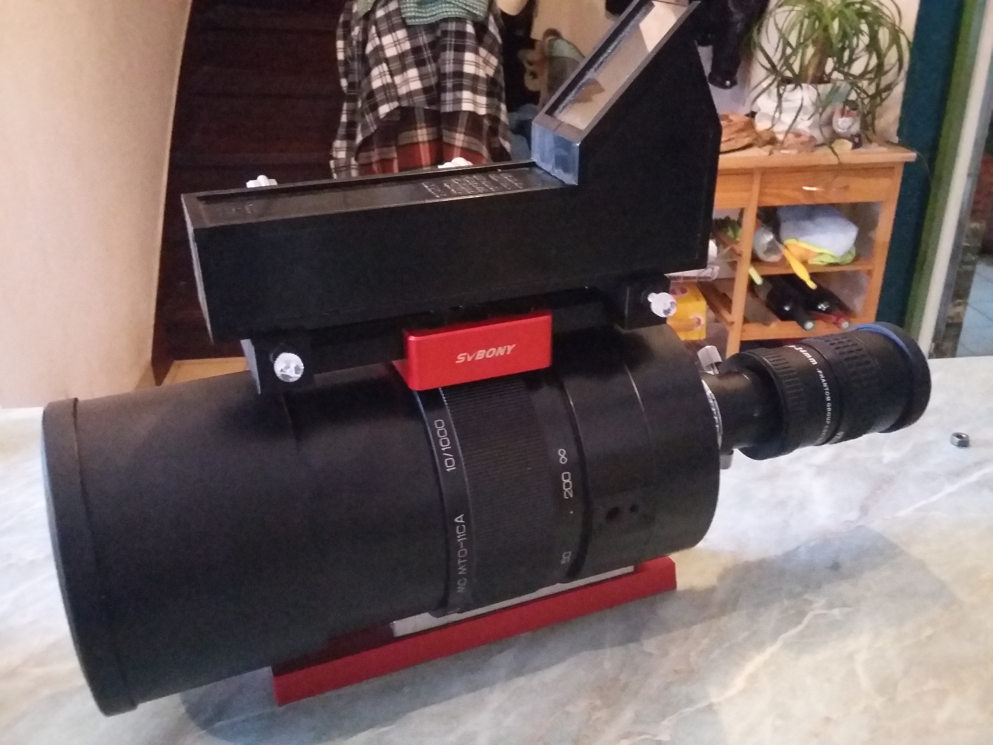

Mais t"inquiète je bosse quand meme sur un projet mak "spécial"avec notre ami lambda. Mais avec beaucoup moins de focale  mais faut vraiment mettre les mains dans le cambouis.
