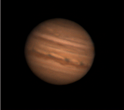

J'ai fait un essai plus approfondi.
Les pattes étaient trop serrées. J'ai changé ça.
Afin de réduire la turbulence locale, J'ai pris la précaution d'imager depuis le jardin, sur la terre, plutôt que depuis ma terrasse surchauffée toute la journée.
La collimation dans la position de prise de vue, c'était vraiment pas du luxe !
J'ai empilé, aligné les composantes RVB et traité aux ondelettes.
Voilà le résultat... Bof... :confused:

Il y a 4 heures, olivdeso a dit :
avec un 150 en ce moment, c'est normal et même pas mal.
Merci ! :)
Si je comprends bien, s'il faut investir dans le "planétaire", ce sera surtout pour la Lune et le Soleil (avec un filtre pleine ouverture).
Dans combien d'années peut-on espérer une amélioration ?
Après il faut guetter les trou de turbulence
Il s'agirait de vérifier les images à la main ?
A propos de la dispersion atmosphérique : est-il indispensable d'utiliser un ADC ou peut-on se débrouiller avec l'alignement à posteriori comme je l'ai fait ? Quel est l'impact de cette approche sur la qualité des images ?
