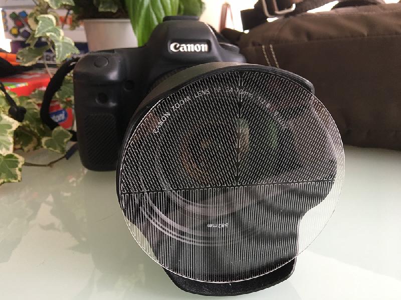

Pour la MAP avec ton objectif, oublie le masque Bahtinov traditionnel, le résultat sera difficile à observer. Il te faut un masque de ce type avec des traits bien plus rapprochés et fins (ici la version ronde que j'ai faite pour mon Canon 24-70 f/2.8 mk II) :

Je viens de regarder, il y en a pour 29,03€ + port en ce moment.

Oui elle peut convenir. Pour ces petits diamètres, je conseille surtout un porte filtre type "Cokin P", pour des filtres de 84x84 mm (au lieu d'ici 100x100). Il suffit de saisir le chiffre 84.0 dans la case "Echelle" de la page Sculptéo, en espérant que les traits ne soient pas trop rapprochés...
