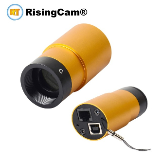

Un gentil membre du forum ( Gehelem, pour ne pas le nommer :) ) m'ayant aimablement prêté une caméra ( imx224 ), j'ai tenté sans succès de la brancher sur mon ordinateur.
Les spécifications ( fonctionne sous xp et USB 2.0 ) devraient pourtant convenir à mon matériel, mais les drivers ne sont pas reconnus.
Quelqu'un connaissant ce matériel et ce problème pourrait-il m'éclairer ?
Merci. :)

Salut
truc con : va savoir si ton port USB donne assez de courant...
Est-ce que tu as essayé en mettant un hub usb alimenté ?
C'est quoi les symptômes ?
Gilles.
  Le 17/06/2018 à 10:57, gehelem a dit :
Dans le gestionnaire de périphériques, est-ce que tu vois qqch ?
Voir davantage
Oui oui, elle est reconnue avec le point d'exclamation sur le point d'interrogation ! :D
Et le message habituel :
Ce périphérique n'est pas configuré correctement. (Code 1)
Cliquez sur Réinstaller le pilote pour réinstaller les pilotes de ce périphérique.
Il faut peut-être installer le truc "DirectShow" ? :
(zip)/RisngSky/CameraDirectShowDriver/RisingDshowAstroSetup.exe
  Le 17/06/2018 à 11:05, gehelem a dit :
C'est ce driver que tu as installé ? :
(zip)/RisngSky/CameraApplicationSoftware/RisingSkySetup.exe
Voir davantage
  Le 17/06/2018 à 11:06, gehelem a dit :
Voir davantage
J'ai fait les deux . :(
bon, j'imagine que tu as essayé de désinstaller/réinstaller...
Et le "autorun.exe" à la racine du zip ?
Comme c'est un copier/coller d'un CD (tjrs pas retrouvé...), normalement ce machin s'exécute automatiquement...
Oui ,mais si j'utilise Autorun Camera direct show driver, l'installation se bloque en plein milieu !
J'ai désinstallé et maintenant je n'arrive même plus à réinstaller "manuellement".
Vais prendre l'air et recommencerai tout au début après.:D
Merci pour ton aide. :)
Bon, j'ai tout désinstallé, tout nettoyé et tout réinstallé ( au moins deux fois )  , nada, peau d' balle... :(
J'ai même essayé de la brancher sur un autre ordi lui aussi en xp, l'ordi m'a claqué dans les pattes... !pendu!
Quand ça veut pas, ça veut pas . :cry:
Quelqu'un connaissant ce matériel et ce problème pourrait-il me venir en aide ?
Merci . :)
  Le 18/06/2018 à 11:13, gehelem a dit :
Et le bios ? Tu n'as pas des trucs bizarres dedans ?
Voir davantage
Je sais que je n'ai pas toujours une vie très saine mais j'achète du bios aussi. Mais je n'ai jamais rien vu de bizarre là-dedans ! Tu crois que ça peut être ça ? :?:
Non je blague Gehelem ! :D
Non, pas de problème avec le bios. Ce qui est curieux , c'est que Virtual Dub l'a à priori reconnu mais n'arrive pas à se connecter . :confused:
