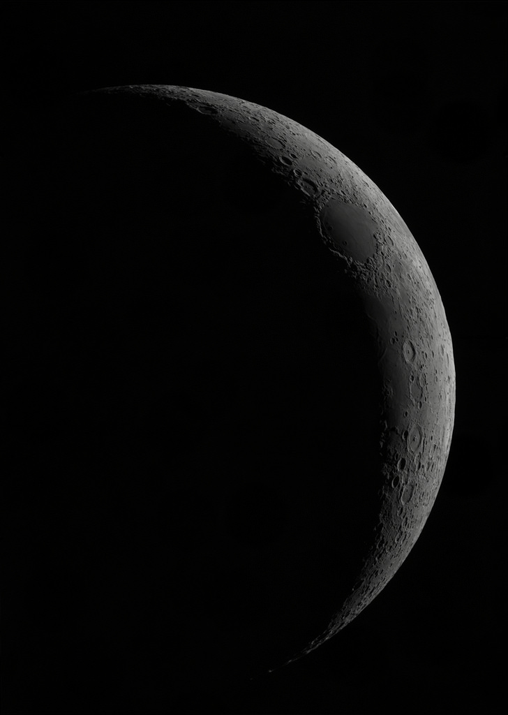

et le résultat avec l'achro:
42134357024_b4b3a3cc96_b.jpgLune du 16-06-2018 Startravel 120-600_Asi224mc, Filtre jaune by sebseacteam, sur Flickr

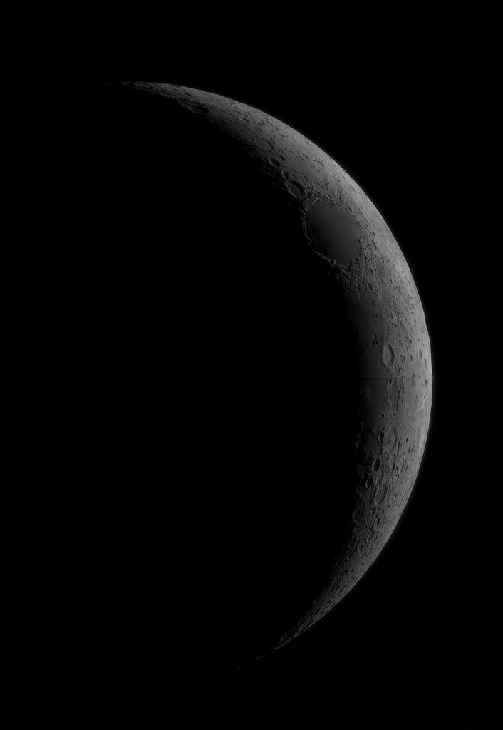

Comparaison avec la 80ED:
42134418094_5530bd5764_b.jpgLune du 16-06-2018 80ED, Asi224mc, filtre jaune by sebseacteam, sur Flickr

Une préférence pour la deuxième avec la 80 ed qui est plus piqué quoique normal.:wub:
Je constate que tu as utilisé un filtre jaune pour le chromatisme, c'est plutôt bien.:)
