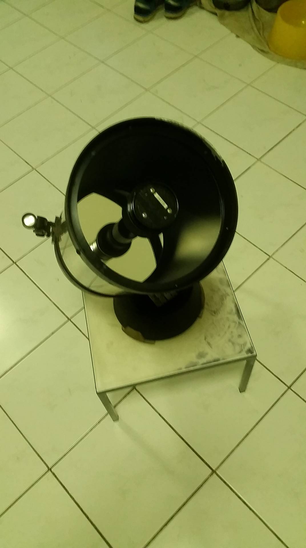

Voila... je vais récupèrer un C8 pour une bouchée de pain.
Le tube est en bon état, les miroirs sont OK, la monture en revanche est HS.
Objectif : transformer ce C8 pour l'adapter sur la monture EQ5 du club.
Selon vous est-ce possible ? sachant que je ne suis pas un bricoleur né.
Merci pour vos conseils
LeLio
Sur la 1ère photo il semble etre fixé sur la monture grace à une queue d'aronde type vixen. Si c'est le cas, ça s'adapte sans pb sur une eq5.

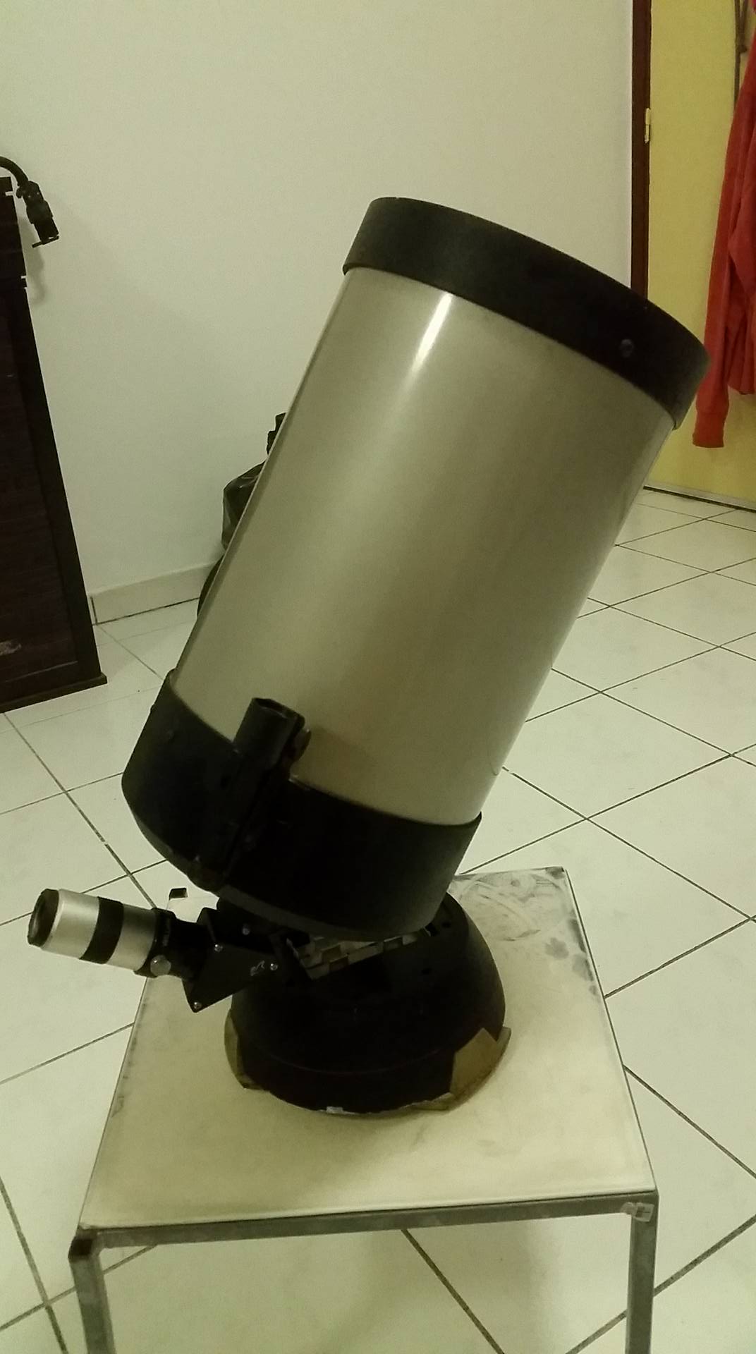

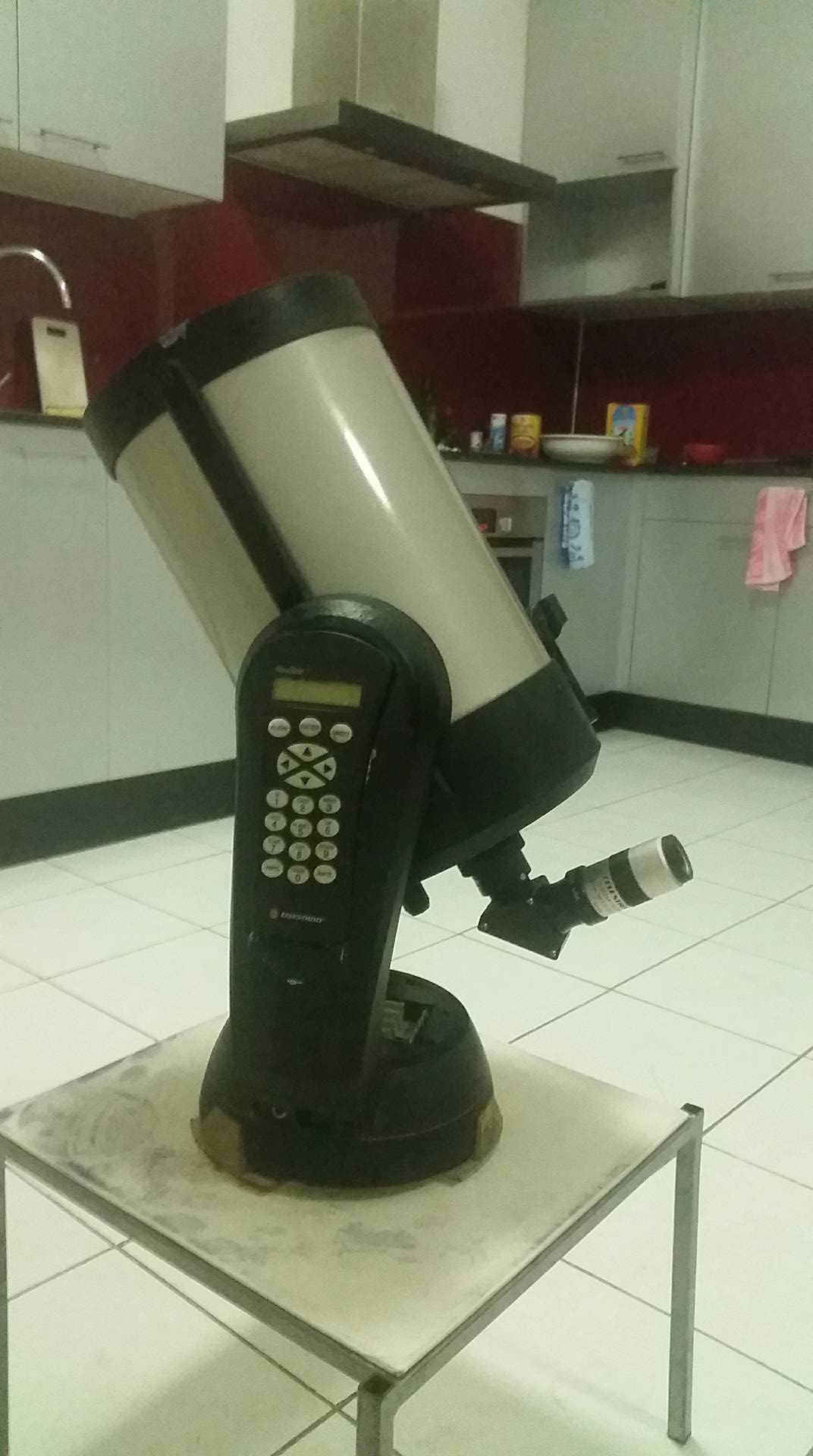

Merci pour vos réponses.
Ce qui m'inquiète c'est qu'il n'y a pas de vis de serrage au niveau de la partie "arrondie" et que cette même partie "arrondie" me semble solidaire de la partie queue d'aronde.
LeLio
Le tube doit pouvoir se désolidariser de la monofourche et la "réglette" doit aussi pouvoir se détacher, non?.
Il suffit de trouver des anneaux pour le bon diamètre (newton de 200mm???)
