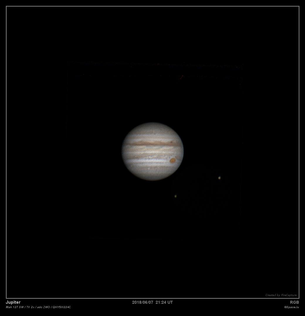

- ma Jupi la moins moche, du 7 juin dernier :(... à des a.l. des superbes productions de cette année malgré une faible hauteur

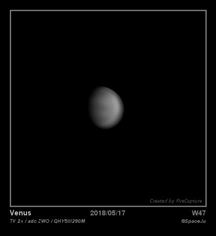

- mes premières tentatives au W47 sur Vénus suite à l'achat d'une QHY5III290 mono :) avec mes premiers nuages vénusiens (3 bandes !)

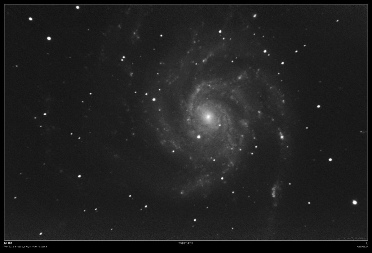

- mes premiers tests de cette 290 en Ciel Profond (M3 et M101) à l'occasion d'un séjour à Belle-Ile sous un ciel autrement plus pur que le mien :)

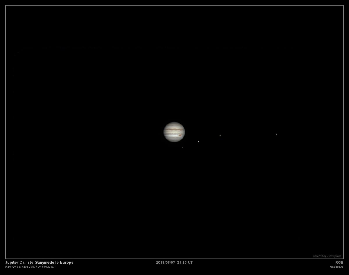

On commence par Jupiter le 7 juin, d'abord en plan large au foyer avec une configuration sympa des satellites (avec par ordre de proximité décroissante avec Jupi : Callisto, Ganymède, Io et Europe) :
Jupiter avec la barlow x2, faut pas regarder de trop près... Il a fallu une dérotation de 5 images pour bien limiter les dégâts !

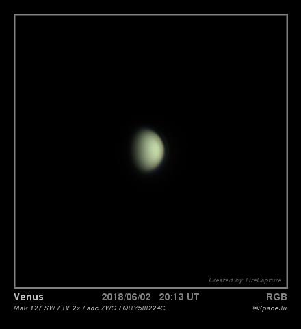

Vénus en couleur du 2 juin dernier :
Et maintenant en mono + W47 le 17 ma dernier : 3e tentative et j'ai eu enfin les nuages :)

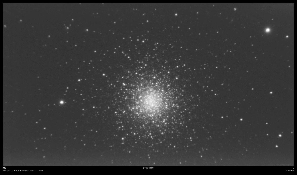

On passe au CP, avec un résultat toujours très moyen mais la 290 assure : 900 poses de 0,5 sec sur M3, toujours dans la configuration avec le réducteur 0,5x monté sur le mak 127 :
Et ma 1ère galaxie : M101, toujours à la 290 mais cette fois-ci en 900 x 2 sec.

Je n'arrive pas moi même à sortir des détails de nuages sur Venus.

Jupiter et Venus en couleur sont tres bien! Venus est peut etre un poil verte , mais c'est leger.

Un + pour Venus, c'est tellement difficile d'y voir quelques nuages...

Stéphane, je suis d'accord concernant la teinte de Vénus, elle aurait mérité plus de travail.

bonsoir le quel reducteur de focal et comment monter sur le mak directement explique ùmoi svp j'ai un mak 127 et je n'arrive pas a faire du cp cordialement svp
Salut, le réducteur est un bête Kepler 0,5x à quelques dizaines d'euros, vissé sur le tube allonge de la caméra QHY. En effet il faut respecter une distance minimum (environ 4 à 5cm je crois) pour que cela fonctionne au mieux. inutilisable en visuel par contre, et génère pas mal de coma sur les bords de l'image. Mais pour de la pose courte au centre du capteur il fait le job !
