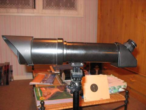

Perso, j'utilise une lunette Meopta sport 25x70 avec renvoi à 45°.
A 25 m c'est très bon, mais on ne voit pas tout le visuel. C'est pas grave puisque seul le centre est interessant.:D
A 50 m on peut encore visualiser ces impacts en 22LR.
Je la trouve correcte car il n'y a pas trop de chromatisme sur les cordons.
L'oculaire de 13mm peut être changé par un autre éventuellement.
Je l'avais achetée chez Frankonia, il y a longtemps pour pas trop cher.
