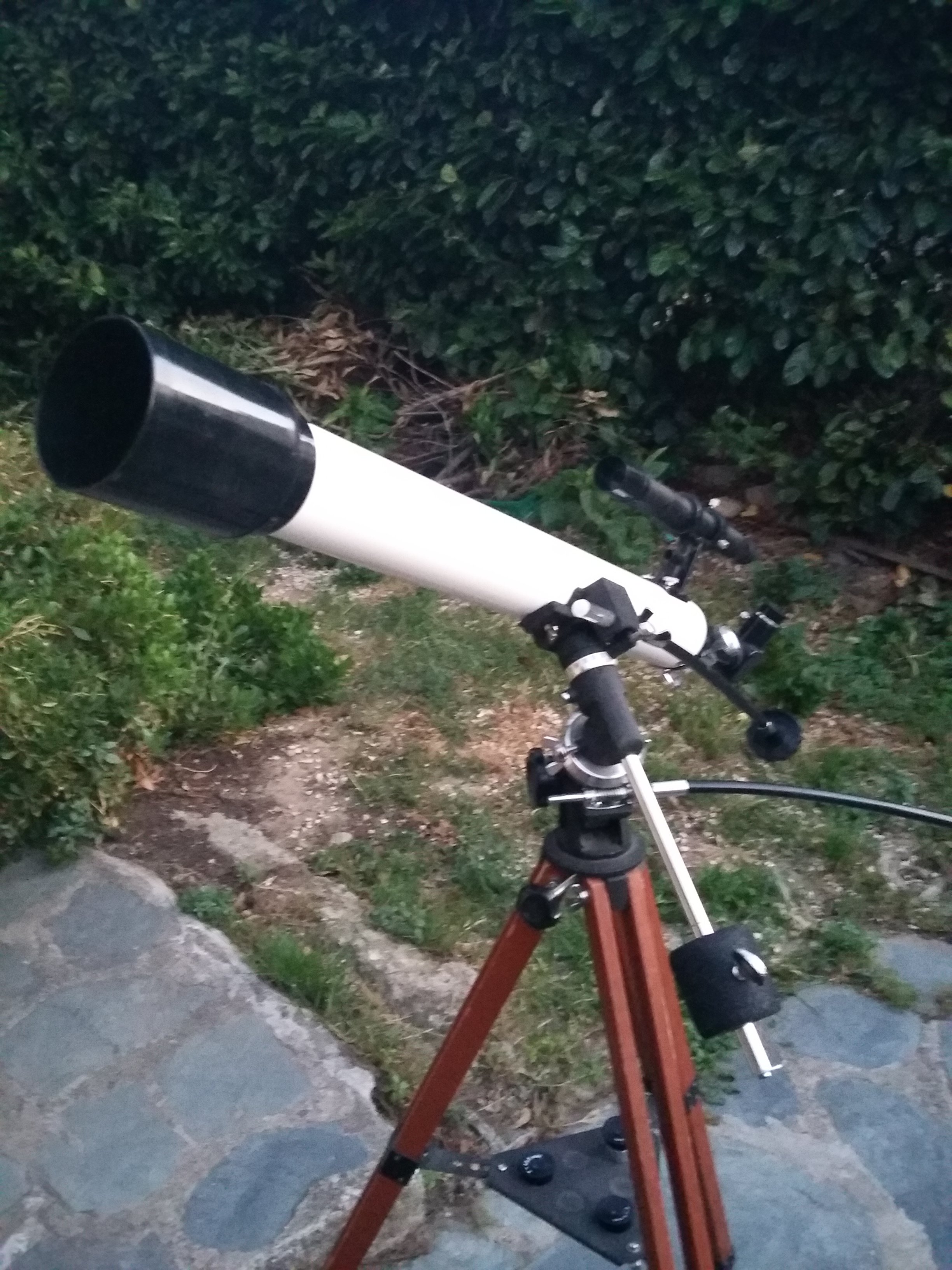

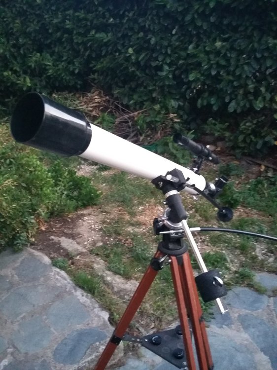

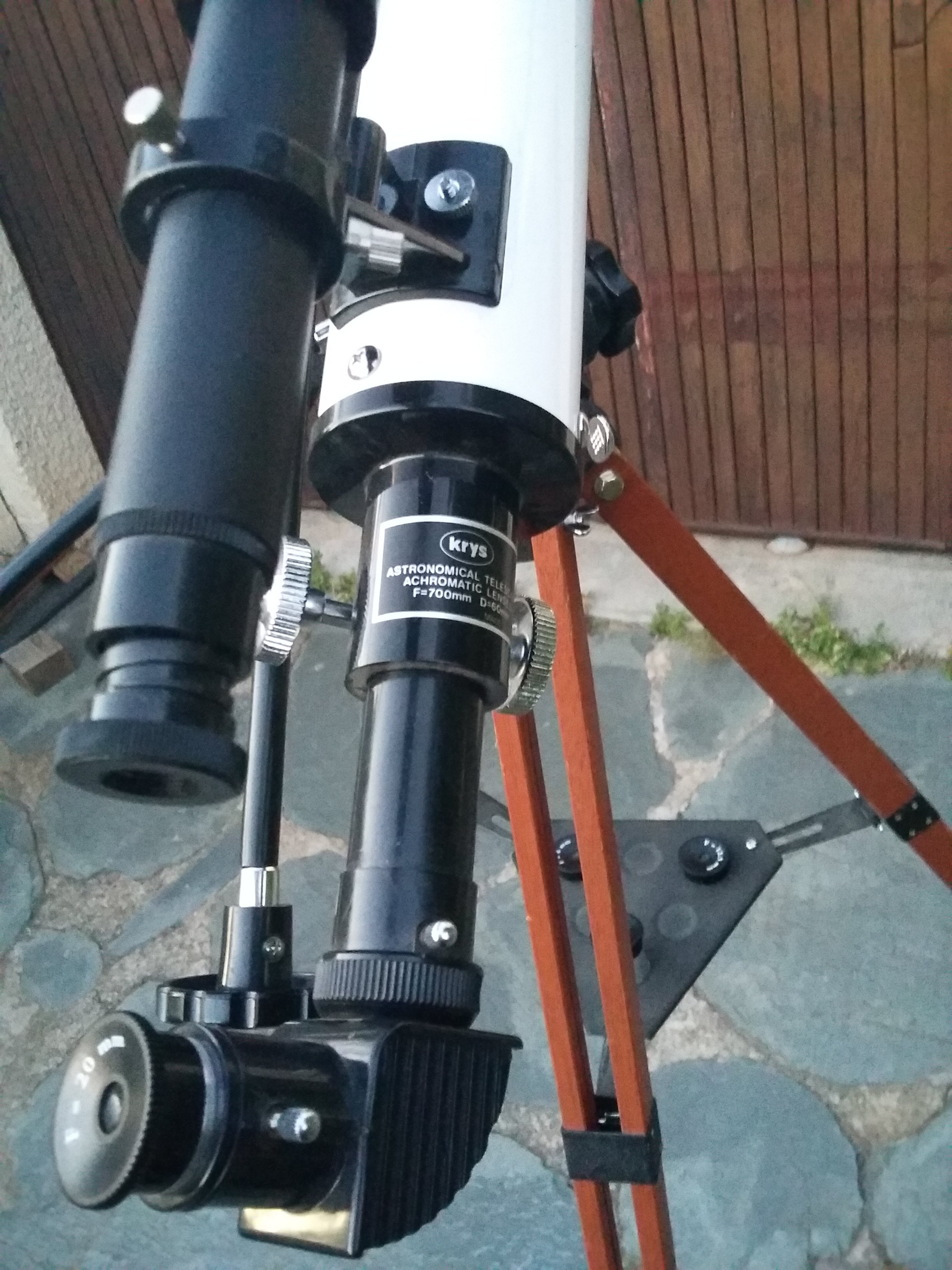

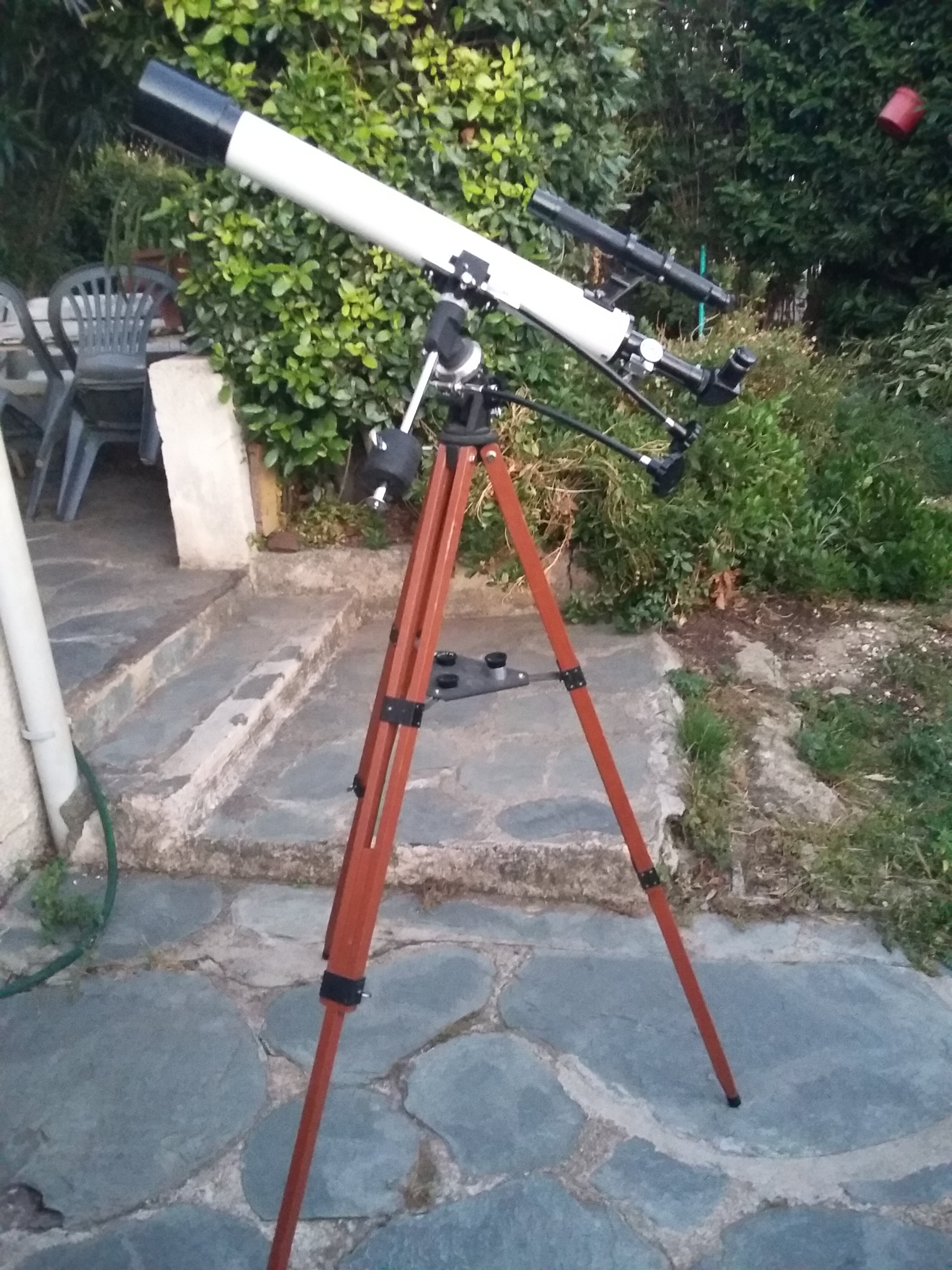

Une Bright & Sharp 60/700 sous marque Krys (si j"ai tout compris ) dénichée sur le bon coin.
Petite restauration a prévoir pas de chercheur ni bouchons aucun oculaires.

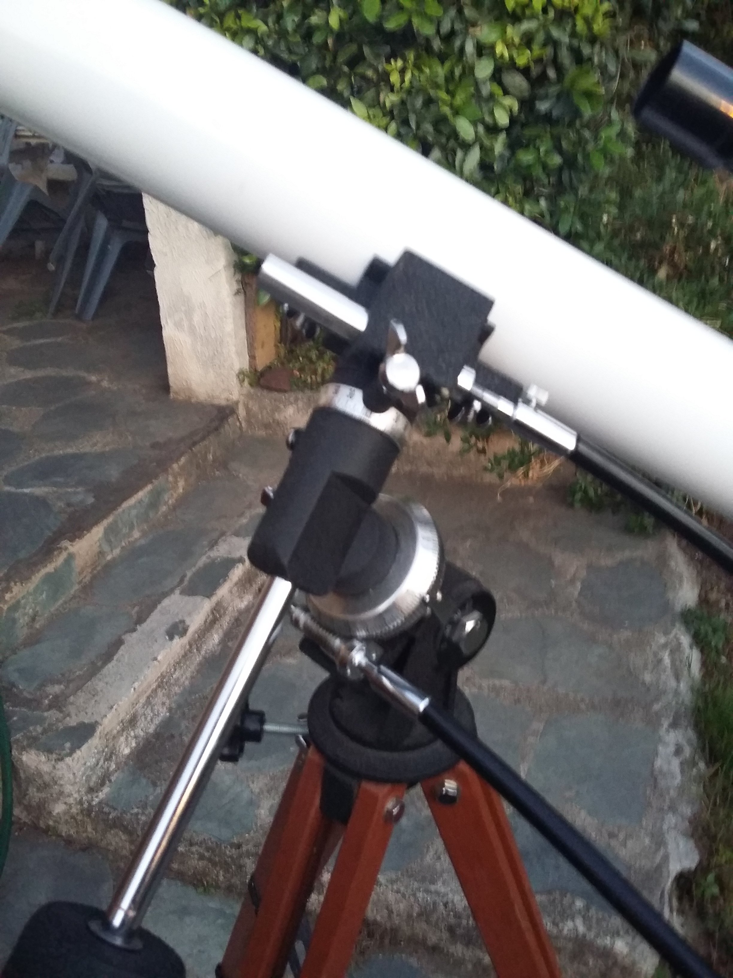

Tube nikel monture idem 3/4 vis a changer.

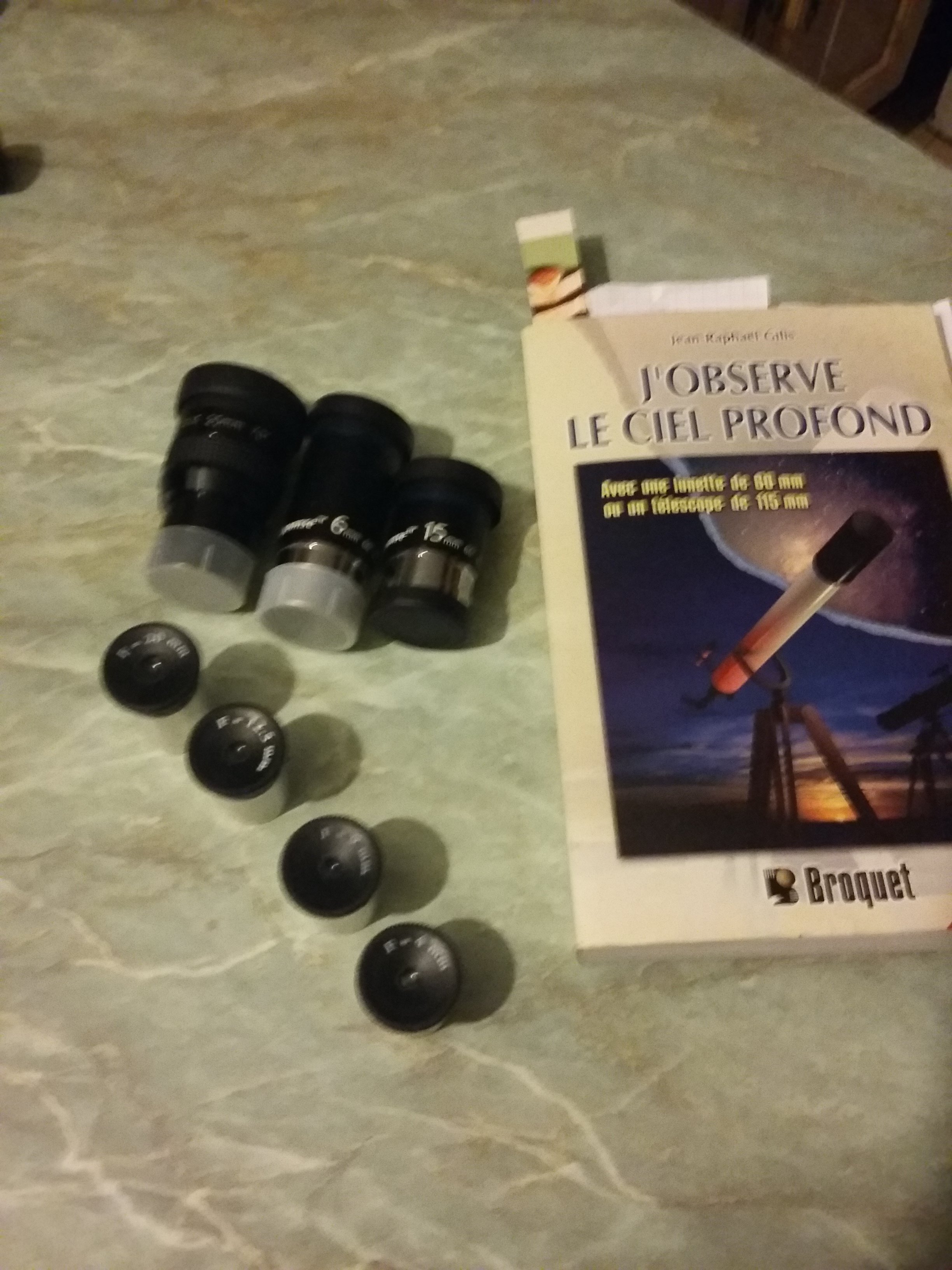

Premier test sur la lune après avoir vampirisé un ancien telescope jouet des enfants et hop 1 chercheur et 4 oculaires enfin cul de bouteille en 24.5

Je vire le renvoi coudé et remonte les pieds pour ne pas me tordre le coup ahhh c'est mieux au 20  12,5   pour 9 Mouais. ..
Je vire tout et pose délicatement un 20 en 31.5  bien pincé entre les doigts   yoooo enfîn la vielle dame s'exprime pleinement idem avec le 15 .

Elle semple en bon état, sympa pour 15 euros ! En effet oculaires et rc à miroir son vraiment pas top mais l'objo est plutôt bon.
Le chercheur est étrange par contre, tu devrais avoir un 6x20 blanc. En tout cas je suis sûr qu'elle claque bien dans le salon ;)

Bon, alors... Elle n'est pas marquée "Bright and sharp" donc ce n'est pas une "Bright and sharp".
Krys est l'importateur. Je ne vois aucun marquage sur le PO (un T dans un cercle pour Towa ou un Z dans un losange pour Tanzutu (ou quelque chose comme ça).) Pas de sigle particulier pour identifier l'origine du constructeur?
Modifié par Fredjel
Ce type de lunette était fabriqué par Dai-Ichi Kogaku Co. ltd, le seul logo que l'on pourrait trouver serait un KD sur un petit autocollant.
En même temps, il est possible que je puisse me tromper mais je trouve que ça y ressemble vraiment beaucoup.
