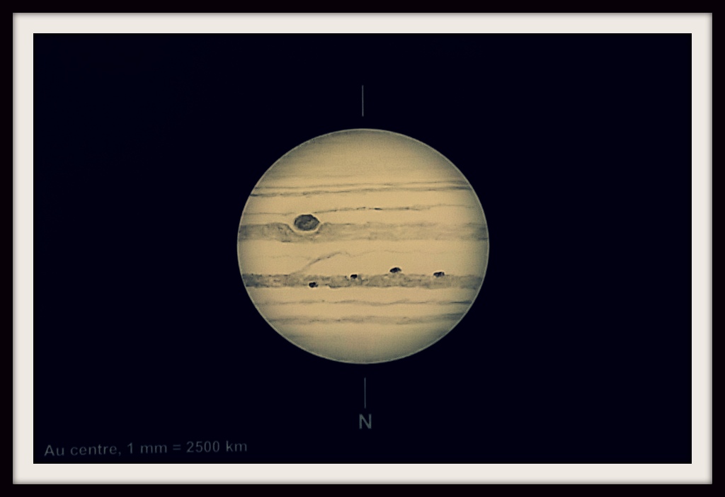

Allez, juste avant d'aller me coucher, je vous propose cette petite Jupiter, croquée de mon jardin à 224 fois au Dobson 300, sous un ciel superbe.
Très peu de turbulence, j'ai pu grossir vers la fin à 560 fois pour quelques détails.
Une jolie GTR bien orange derrière l'oculaire.
Bonne nuit.

 Très beau dessin avec un grand nombre de détails.  C'est impressionnant.
Je n'ai pas pu observer Jupiter souvent cette saison, mais j'ai l'impression qu'il y a pas mal de changements autour de la gtr et dans son sillage au sud de la seb.
Merci pour le partage.
Un dessin aux tonalités originales qui montrent beaucoup de détails et où l'on sent beaucoup "'d'honnêteté" dans ton coup de crayon par rapport à ce que tu as vraiment vu, l'image à l'oculaire devait être impressionnante ! :)

j'aime bien ton coup de crayon, et on reconnait bien l'activité actuelle de Jupiter.
Il y a 11 heures, Will a dit :
Je trouve qu'il n'y a pas adéquation entre ce que tu écris là et le dessin, qui ne montre pas la profusion de détails supposée.
Est-ce que tu n'as pas eu le temps de tout dessiner ? Ou alors tu as été "intimidé" par la profusion ?
Cette remarque en toute constructivité, c'est juste pour creuser la question.

Très beau dessin , j’étais dessus hier soir un peu avant toi ( la GTR était en plein milieu et il faisait encore bien jour)
Et je reconnais bien dans ton dessin ce que j'ai vu hier, et hier soir le ciel était avec nous ,elle était magnifique ;) un vrai régal
Et c'est vrai que les plus belles vues que j'ai eu de Jupiter c’était en plein jour (enfin bien avant la tombée de la nuit)

Tout d'abord merci pour les compliments des uns et des autres. ;)  Mais cela faisait si longtemps que je n'avais pas gratter derrière l'oculaire.
Pour répondre à vos questions constructives, mais comme je l'ai précisé plus haut, j'ai observé Jupiter à 560 x à la fin de ma séance dessin, et ai été surpris par quelques détails supplémentaires.  Mais le dessin était fait, et pas question d'y revenir pour lui rester fidèle.  La GTR s'approchait dangereusement du limbe gauche. Mais aussi l'image moins belle !, car plus fade.
Le pb à ce type de grossissement, c'est que ça défile vite (oculaire ES 6,7 mm couplé à une Barlow Hypérion 2,25 - ce qui fait au passage 504 x, et non 560 - mais bon).

Y'a aucun mal Fred !  Tout conseil est bon à prendre. A observer mon comparatif fléché, tu as raison. Les objets sont en bonne place, mais leur tracé pour certains sont ratés.  La prochaine fois, j'esquinterai d'avantage mon œil directeur pour aller chercher ces faiblares détails qui sont en effet très peu contrastés. :)
Fred, je viens d'aller vérifier, j'ai écrit 22h50 sous mon dessin. Je ne sais plus trop, mais j'ai dû y passer 20 à 30 min tout au plus (plus proche des 20-25 que des 30, Jupi tournant si vite sur son axe de rotation).
