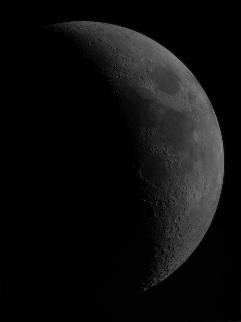

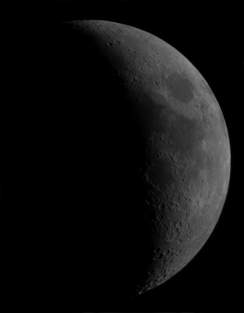

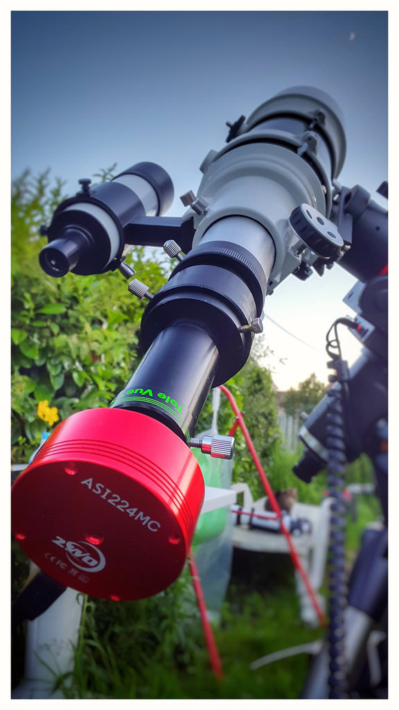

C'est parti pour des prises de vues avec la Startravel 120-600, l'asi224 et divers filtres.
La lulu au travail:
41075224290_40bce912eb_b.jpg2018-06-18_11-10-34 by sebseacteam, sur Flickr

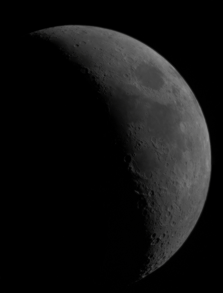

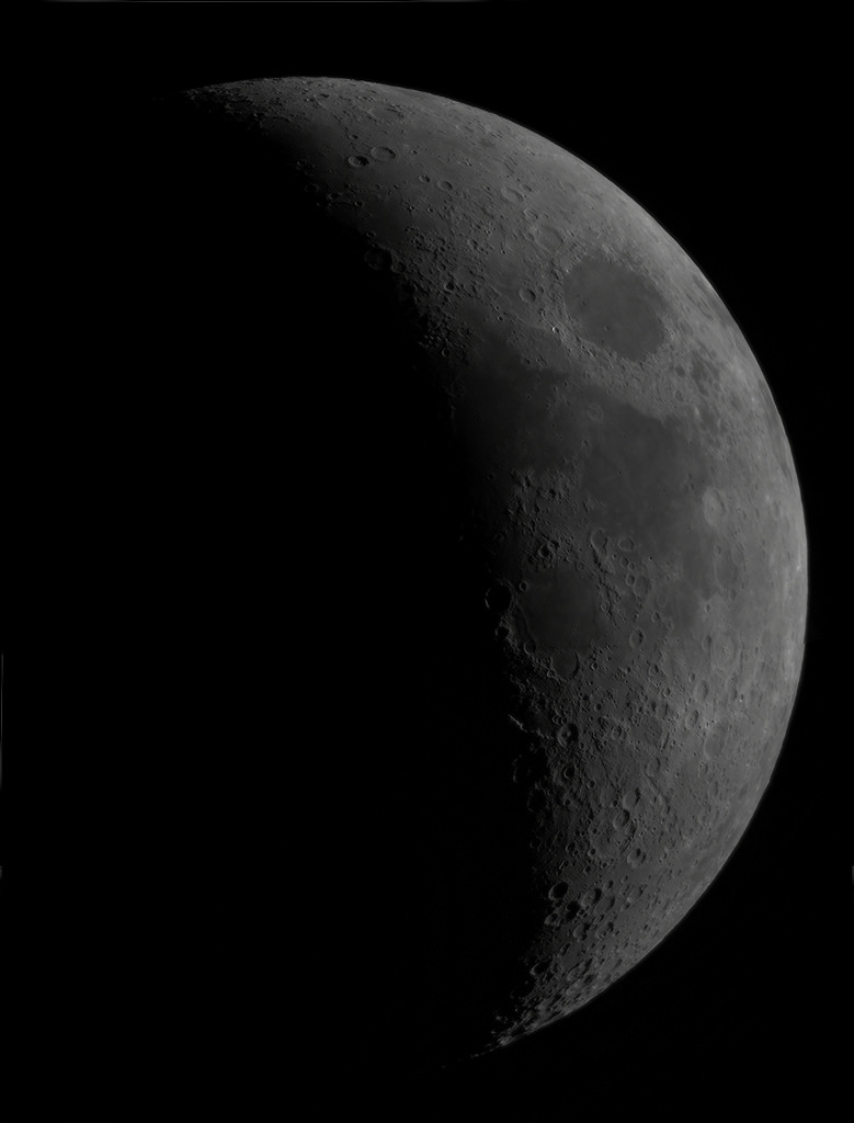

Les lunes au foyer, avec divers filtres colorés:
29038395728_ac65b2d326_b.jpgLune du 18-06-2018 Startravel 120-600 filtre jaune by sebseacteam, sur Flickr
29038416678_d52a718b9b_b.jpgLune du 18-06-2018 Startravel 120-600 filtre crystal View by sebseacteam, sur Flickr
42010015415_d4d89464b8_b.jpgLune du 18-06-2018 Startravel 120-600 filtre rouge #21 by sebseacteam, sur Flickr
42910790441_15c8cee09c_b.jpgLune du 18-06-2018 Startravel 120-600 filtre rouge 23A by sebseacteam, sur Flickr

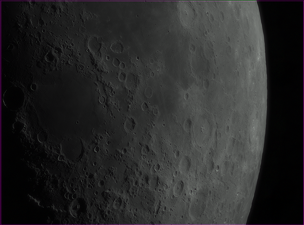

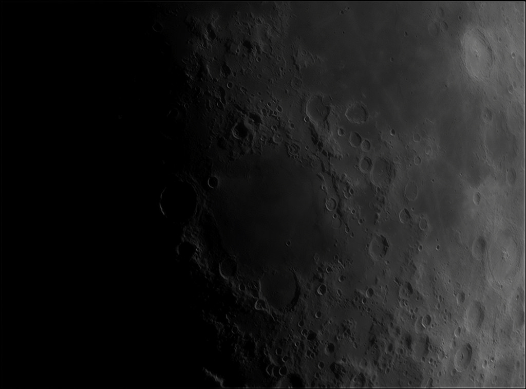

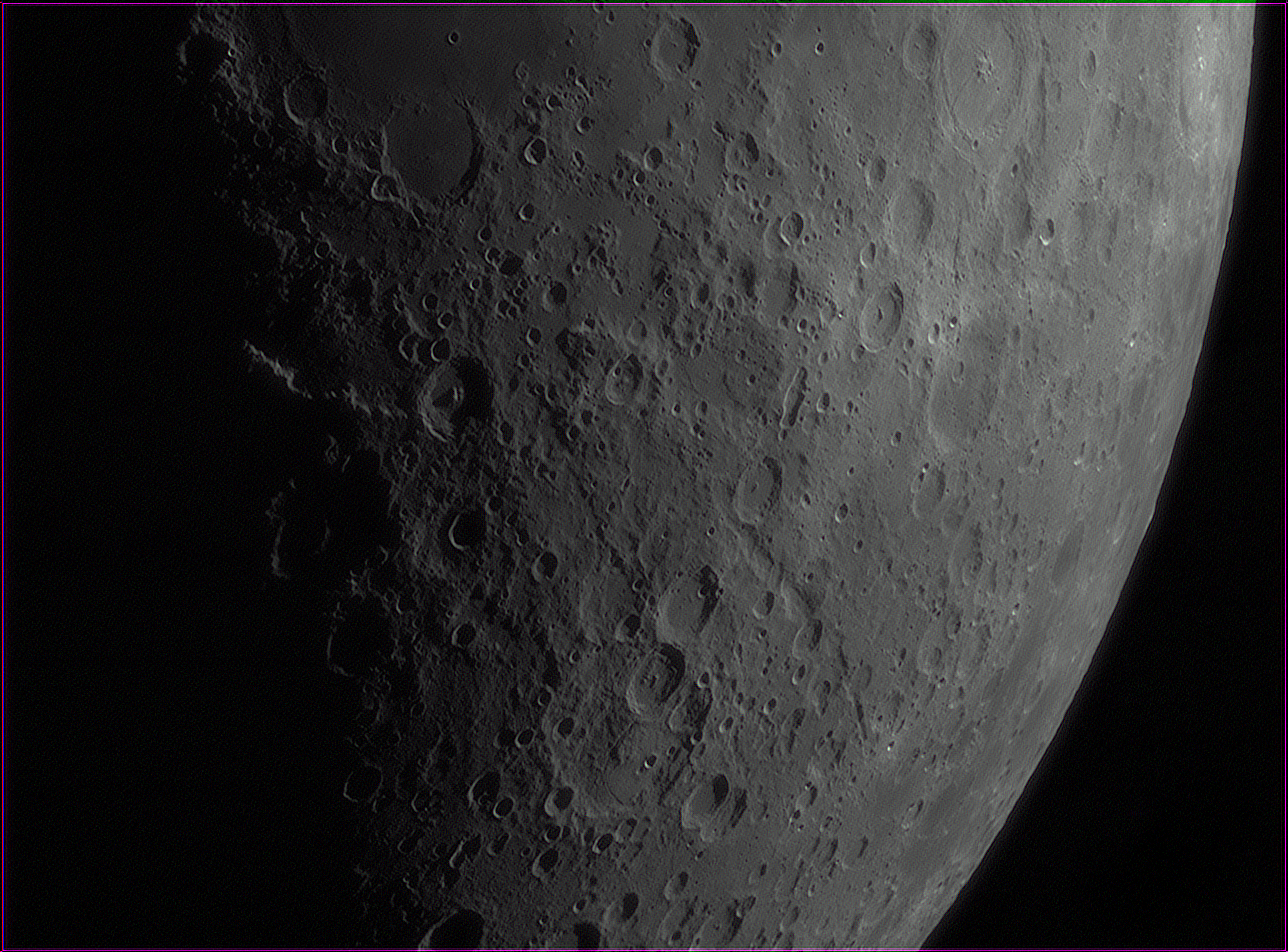

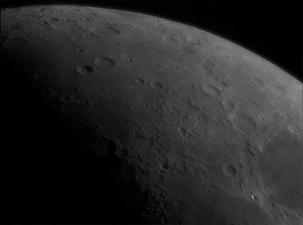

Ensuite avec la barlow 2x:
42192779924_e6a87cc29f_b.jpgMoon_212739_180618_ZWO ASI224MC_R_AS_P75_lapl4_ap342 by sebseacteam, sur Flickr
29038706528_99ef2dbb02_b.jpgMoon_212933_180618_ZWO ASI224MC_R_AS_P75_lapl4_ap320 by sebseacteam, sur Flickr

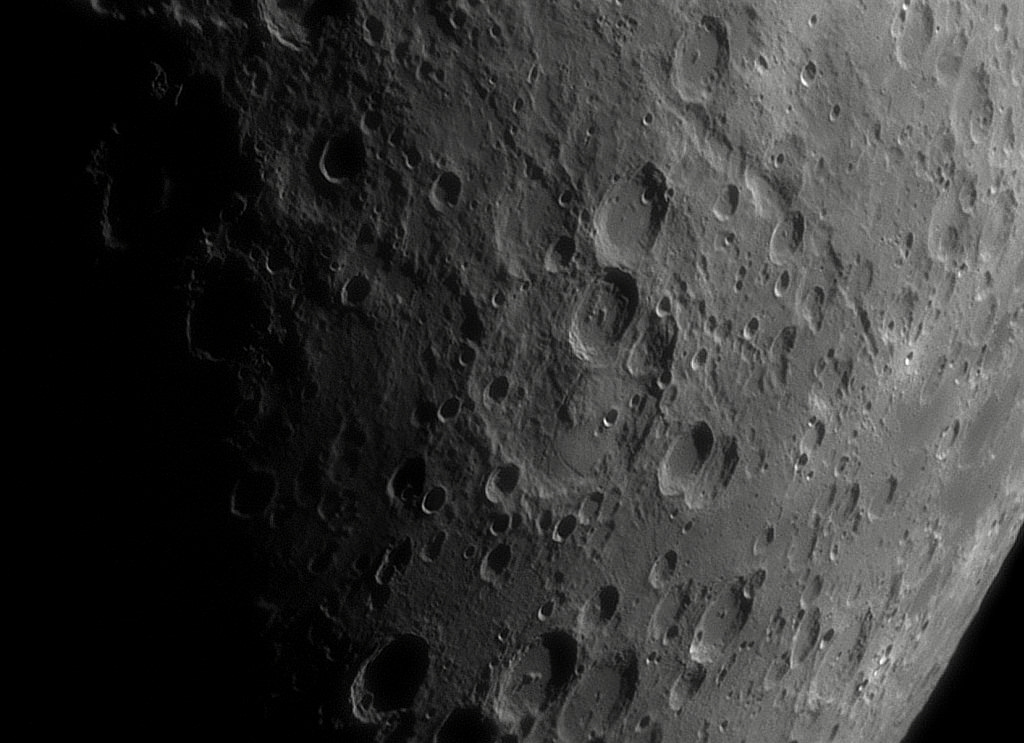

Avec la barlow 3x:
28041877917_030063d844_b.jpgMoon_213411_180618_ZWO ASI224MC_R_AS_P75_lapl6_ap99 by sebseacteam, sur Flickr
42003235665_54082722a2_b.jpgMoon_213439_180618_ZWO ASI224MC_R_AS_P75_lapl6_ap312 by sebseacteam, sur Flickr

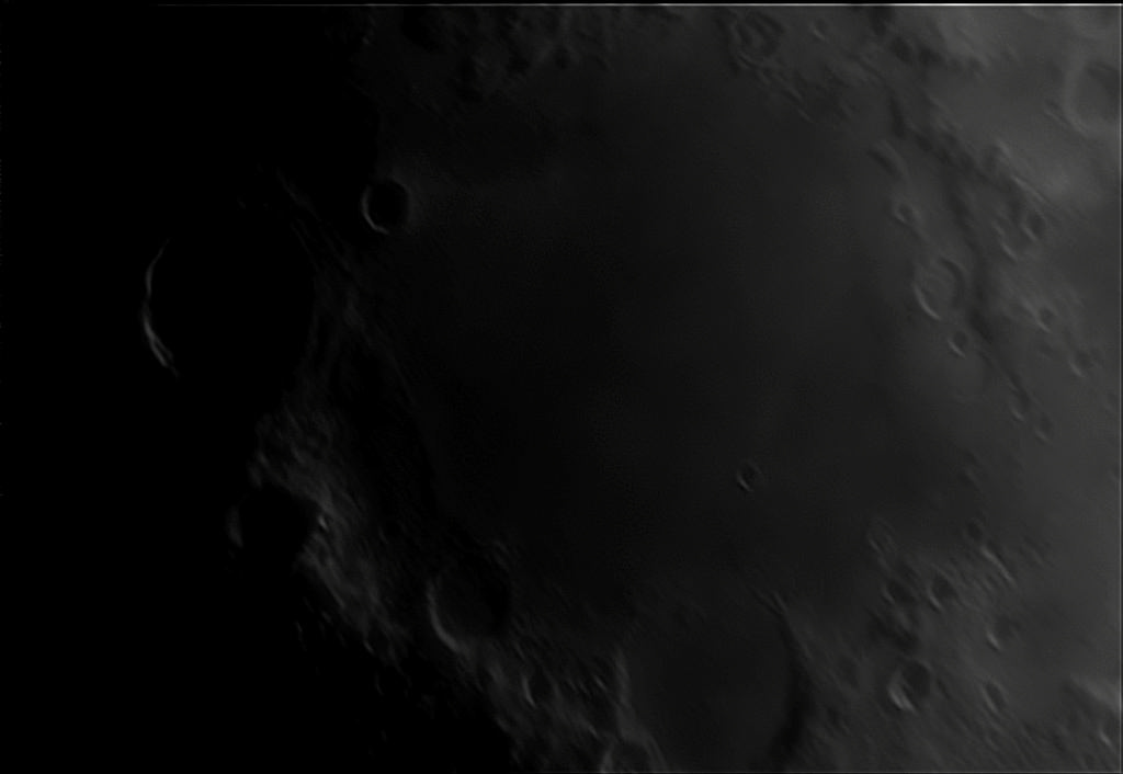

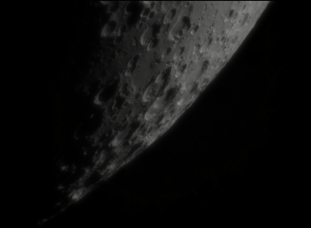

Et soyons fous avec la barlow 5x (la folie passagère est surement due au venin des 50 moustiques qui me tournaient autour :s)
28042346537_7e58712e53_b.jpgMoon_221713_180618_ZWO ASI224MC_R_AS_P50_lapl4_ap285 by sebseacteam, sur Flickr

Décidément t'es productif en ce moment!!encore de bien beaux morceaux de  lune!Une préférence pour la troisième que je trouve un peu plus piquée.
Bravo!
Oui je suis d'accord.
C'est avec ce genre d'exercice qu'on savoure les qualités de construction des lulu ED ou des SC par rapport aux achros.
Mais je considère qu'elle se défend bien quand même la Startravel, pour peu qu'on bidouille un peu :D

Bonjour Seb,
Effectivement, très belle production de lunes.:wub::wub:
Un peu dur avec la barlow x3 et x5 mais c'est regardable.
On voit très bien les différences avec les filtres, comme quoi cela joue.;)
La  barlow x5 n'est pas très exploitable...on vas dire que tu as eu la main lourde:D, c'est bien de tenter quand on a le matos sous la main!

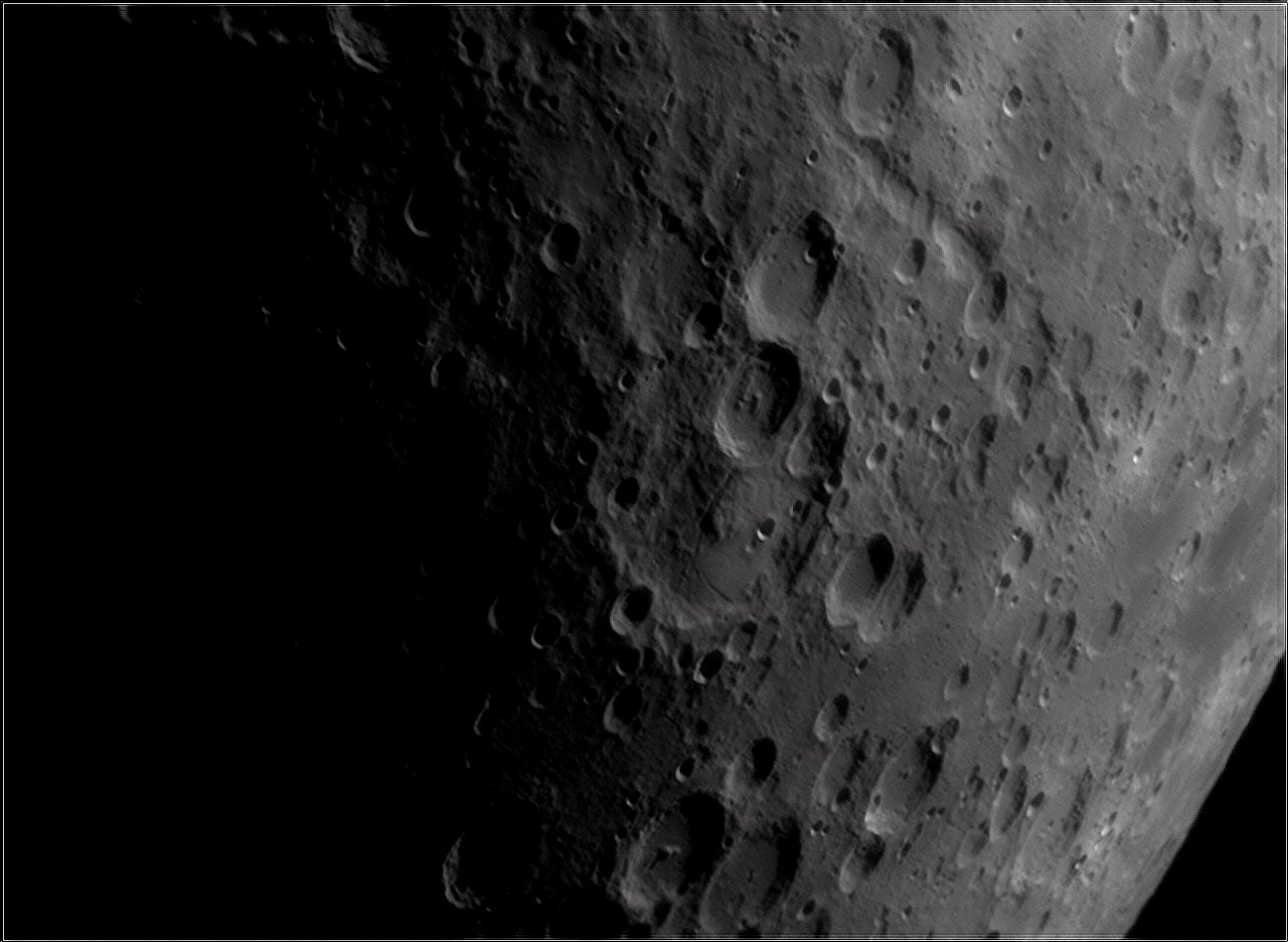

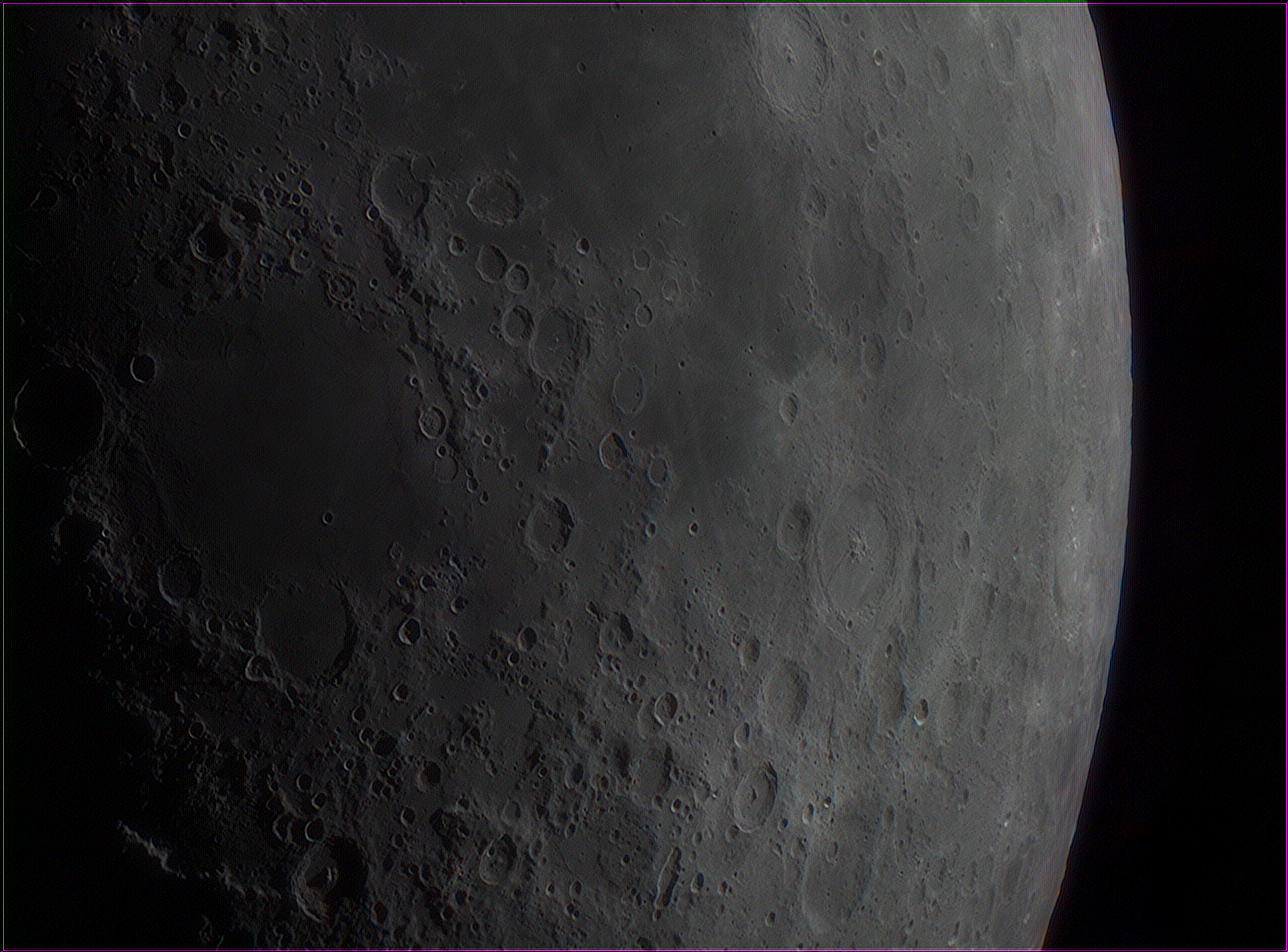

Un exemple:
42205025474_4db47cd3a5_o.jpgMoon_213439_180618_ZWO ASI224MC_R_AS_P50_lapl6_ap312 DS by sebseacteam, sur Flickr
Il y a peut être moyen de faire mieux encore mais le résultat me plait déjà bien.

Une autre image avec DStation:
Film SER splitté en 3 canaux RVB, traitement AS3 sur le canal vert (merci Gérard pour l'astuce ;) )
