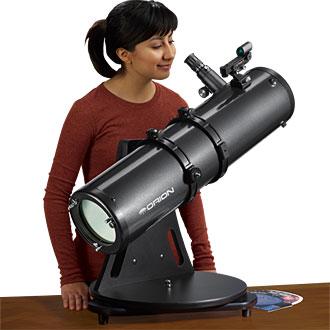

Ce dobson 150/750 (longueur du tube 71,1 cm) d'un poids total de 10,6 kg (tube 5,4 / base 5,2) devra être installé sur un support bien stable pour observer confortablement.
Une photo de l'instrument :
                                                                                                                             Résultat de recherche d'images pour "photo dobson Orion starblast 6"
Quant à donner un choix entre le maksutov 127 sur monture équatoriale et ce newton 150 sur monture azimutale (instruments largement éprouvés et de qualité correcte mais bien différents l'un de l'autre avec chacun des avantages et des inconvénients), je crois que c'est à toi de choisir en fonction de tes souhaits et non à un intervenant d'édicter une "sentence" en fonction de critères de choix susceptibles d'être différents des tiens.
