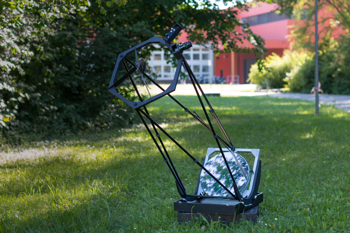

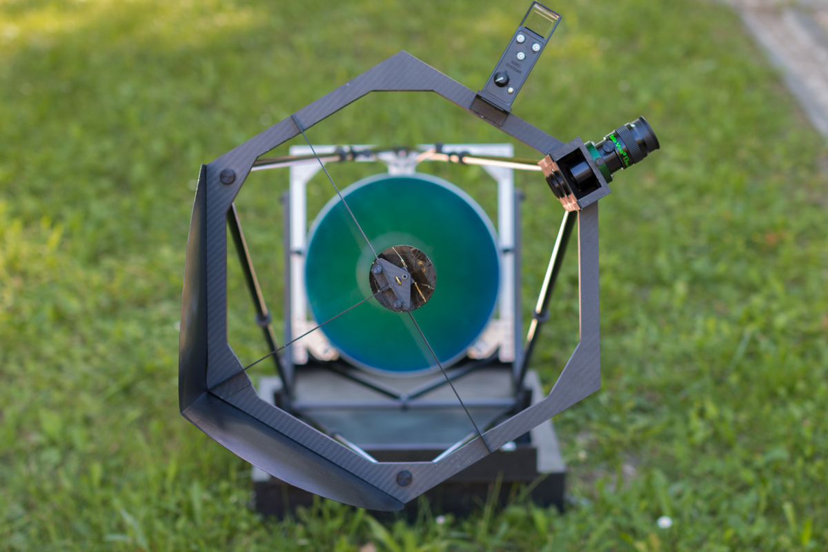

Le travail balsa / carbone semble absolument parfait: pompe à vide, polyane sur une table à troutrous ?
Tu l'as fabriqué ?

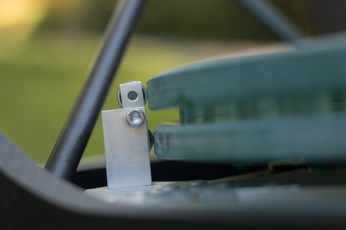

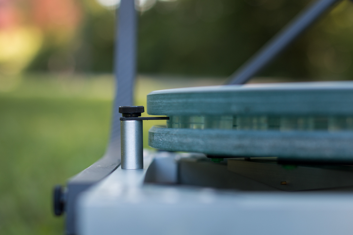

Y'a un truc que je ne pige pas sur le détail de la tranche de ton miroir: il a été sculpté avec une encoche dans la tranche? (là ou tu mets le taquet de retenue pour le transport)
Miroir d'artisan?
Pièces alu (jonction tubes) maison ou artisan local?
Magnifique objet !

C'est juste improbable la qualité de fabrication, je suis certain qu'on peut chercher dessous, dessus... et ne pas trouver un poil de carbone qui dépasse...
Yoann, quand tu dis tout: le miroir aussi ?

Non le miroir c'est un sandwich Hubble Optics, mais José en parlera mieux que moi. :)

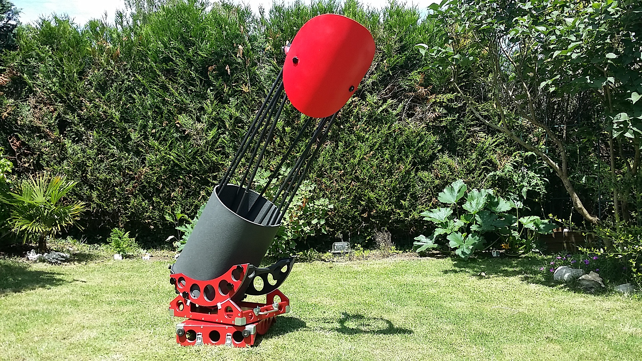

Et bé moi, j'veux voir la jupe ! ! ! :p

PS : j'aimerais aussi des photos en position voyage voyaaaage ! :wub:

Je viens de regarder les miroirs ils ne sont pas hors de prix et, s'ils tiennent leurs promesses, c'est que du bon: léger, mise en température et homogénéité de la t°
Pour un 16" ils parlent d'un barillet 6 points, ça semble peu... et cela peut il s'apprécier avec un log comme flop (vu la structure particulière du miroir) ?

Et oui, que de questions :
- c'est quoi ce miroir avec sa tranche creuse ?
- comment se présente la bête dans sa boite de voyage ?
- comment se fait la collim ?

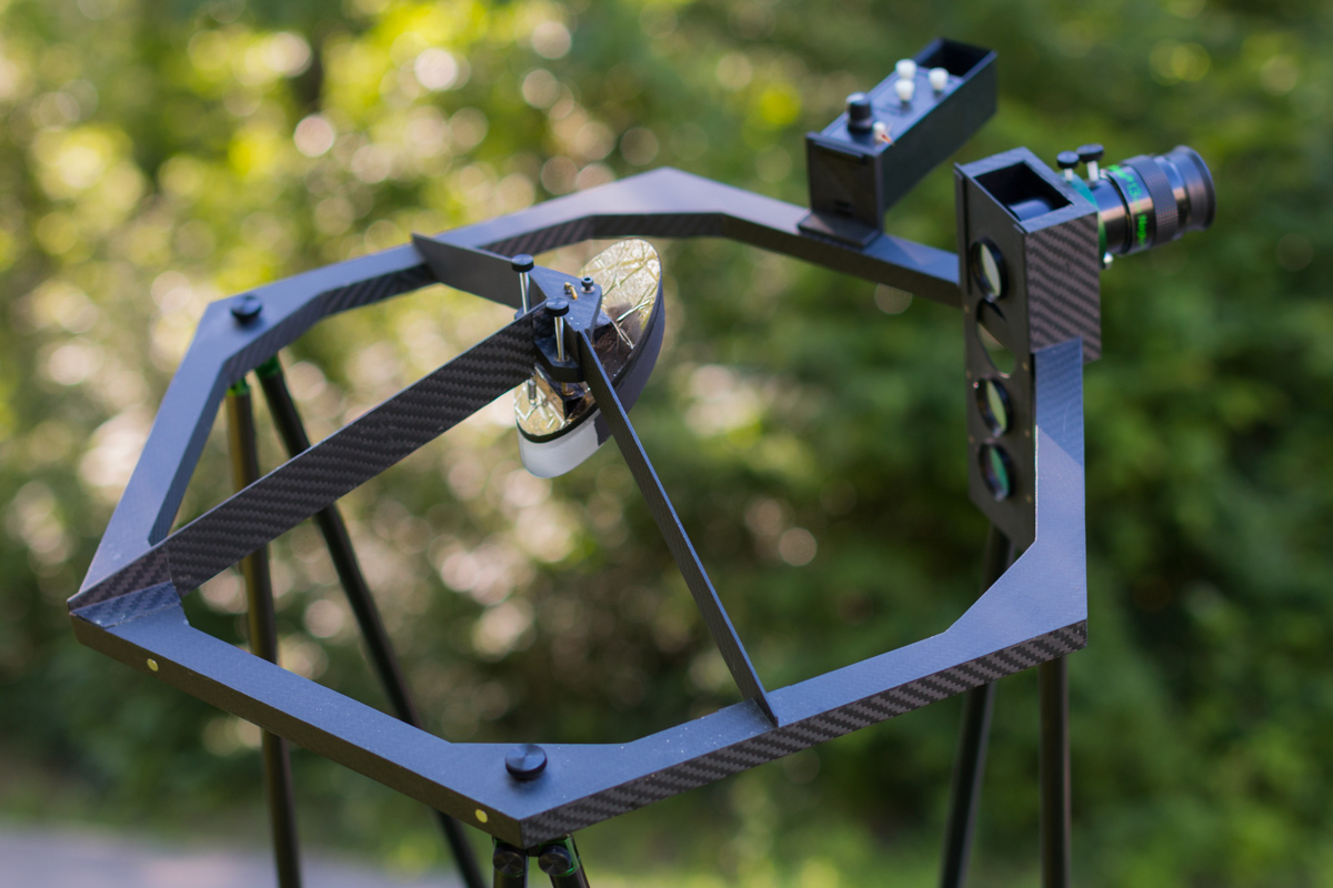

- la cage du primaire : une photo !

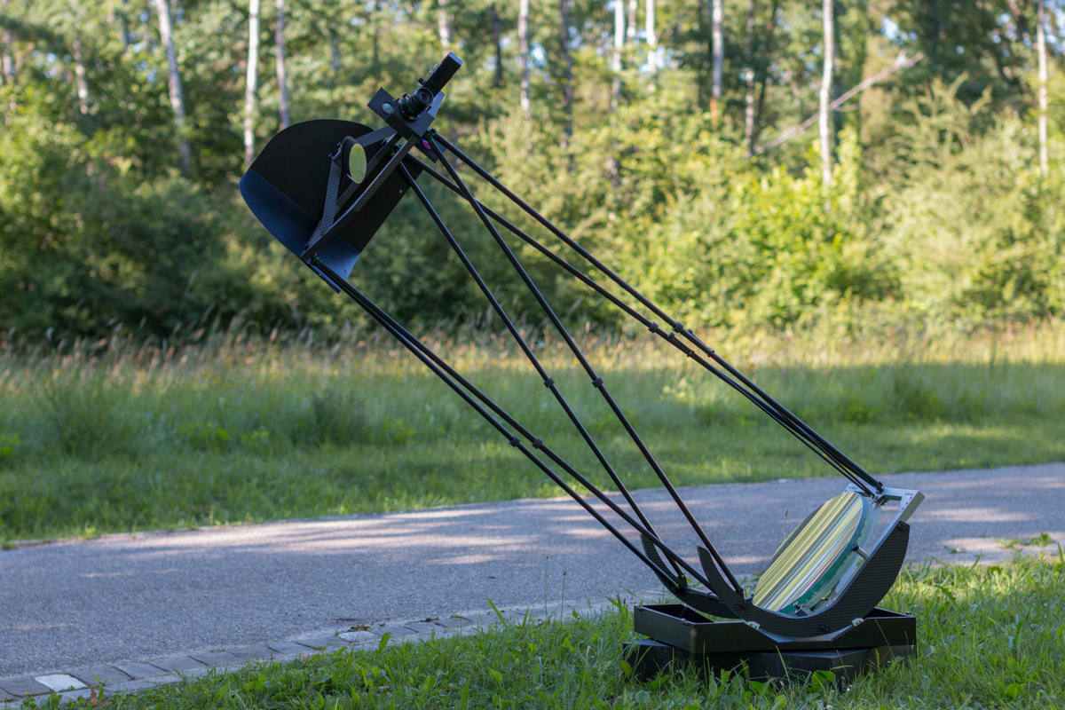

Jamais vu un scope du commerce (artisanal ou pas) qui présente un niveau comparable et... ce dob doit pas peser bien lourd, le rêve pour faire de la rando astro vers les sommets bien sombres?

Whaouuu ! Que de chemin partagé depuis la fabrication du Strock. Et quel niveau de perfection dans la construction (on pourrait bien s'entendre ;)), pas évident avec le carbone. Avec mon dernier né, on est à peu près sur la même config. (350, po 1,25"), et j'arrive sensiblement au même poids final en construction PE + CTP. Mais toi tu as poussé le truc en l'imaginant un peu plus compact pour les voyages en avion. C'est un bel engin ! Une petite photo de de la mise en boite ?
