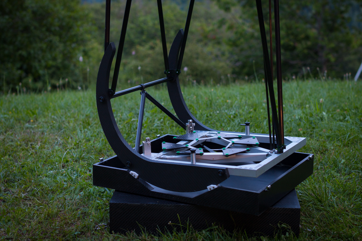

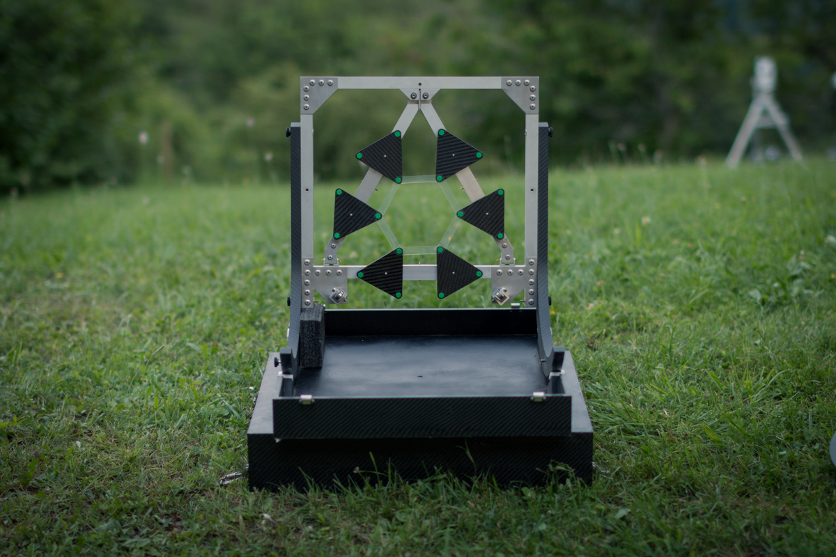

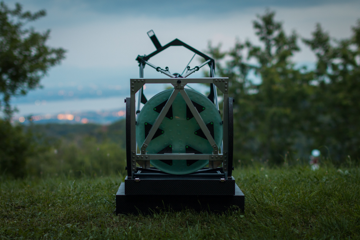

Pour ceux qui voulaient des photos du barillet:
Vient maintenant le temps d'ajouter de nouvelles photos, surtout de la partie basse car on me les a demandés. Les photos en position rangée suivront.
large._MG_3530.jpg.75469927f4ef19cda21b2e1beed43a87.jpglarge._MG_3550.jpg.f5fcfb7b332faa855e9253cf12b2f90c.jpglarge._MG_3543.jpg.e517320e8fe93526423bdded89d2e792.jpg

Merci pour ces nouvelle images, elles confirment l'impression d'ensemble.
Ca doit être vraiment cool à utiliser et de pouvoir mener ce scope sans trop de soucis là ou le ciel lui permet de donner son max!
Donc tout est à base de balsa (caisses etc... sauf le barillet et autres bouts d'alu) !
Je savais qu'on pouvait faire des choses solides en coffrant le balsa (aéromodèles) mais là on pousse l'exercice à un niveau !
Tu as des tourillons circulaires ou en "oeuf" (équilibrage) ?

J'ai l'impression de les voir circulaires. Dans ce cas le centre du cercle est le centre de gravité du scope.
Ca signifie que ce truc a été étudié avec beaucoup de précision sur le plan de l'équilibrage car je ne vois pas de ressort ni rien du genre !
