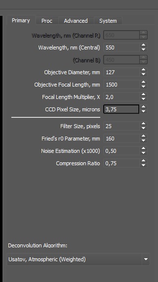

Une fois le logiciel ouvert tu charges ton tif issu d'AS3.
A droite tu renseignes les caractéristiques de ton setup optique, longueur d'onde de la prise de vue (550nm en visible non filtré) , diamètre du scope, la focale, la barlow (x1.0 si au foyer), la taille des pixels du capteur de la cam, etc...
Puis tu choisis la méthode de déconvolution voulue (moi pour l'instant j'ai testé Usatov)
et tu cliques sur Deconvolve.
ça mouline un peu.
Il faut jouer sur les valeurs pour affiner ou non l'image: Filter size, Frieds r0 parameter, Noise, Compression
Tu risques d'avoir au début des résultats bizarres mais faut tester et tu finis par dire "Ha ouais quand même, pourquoi c'est pas plus connu que ça..."

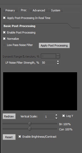

Dans le 2e onglet, tu peux décocher:
-Normalize
Les autres onglets, je n'ai pas trop touché.

Merci Seb, effectivement, pas forcement simple de trouver ce log; je vais regarder ca de plus près ;)  en tout cas, merci je reviens vers toi quand je test !!
Manu
Il y a 4 heures, manu33 a dit :
Manu
Pas de soucis, je m'éclate bien avec.
C'est assez souple suivant le rendu voulu, super doux ou beaucoup dur.
